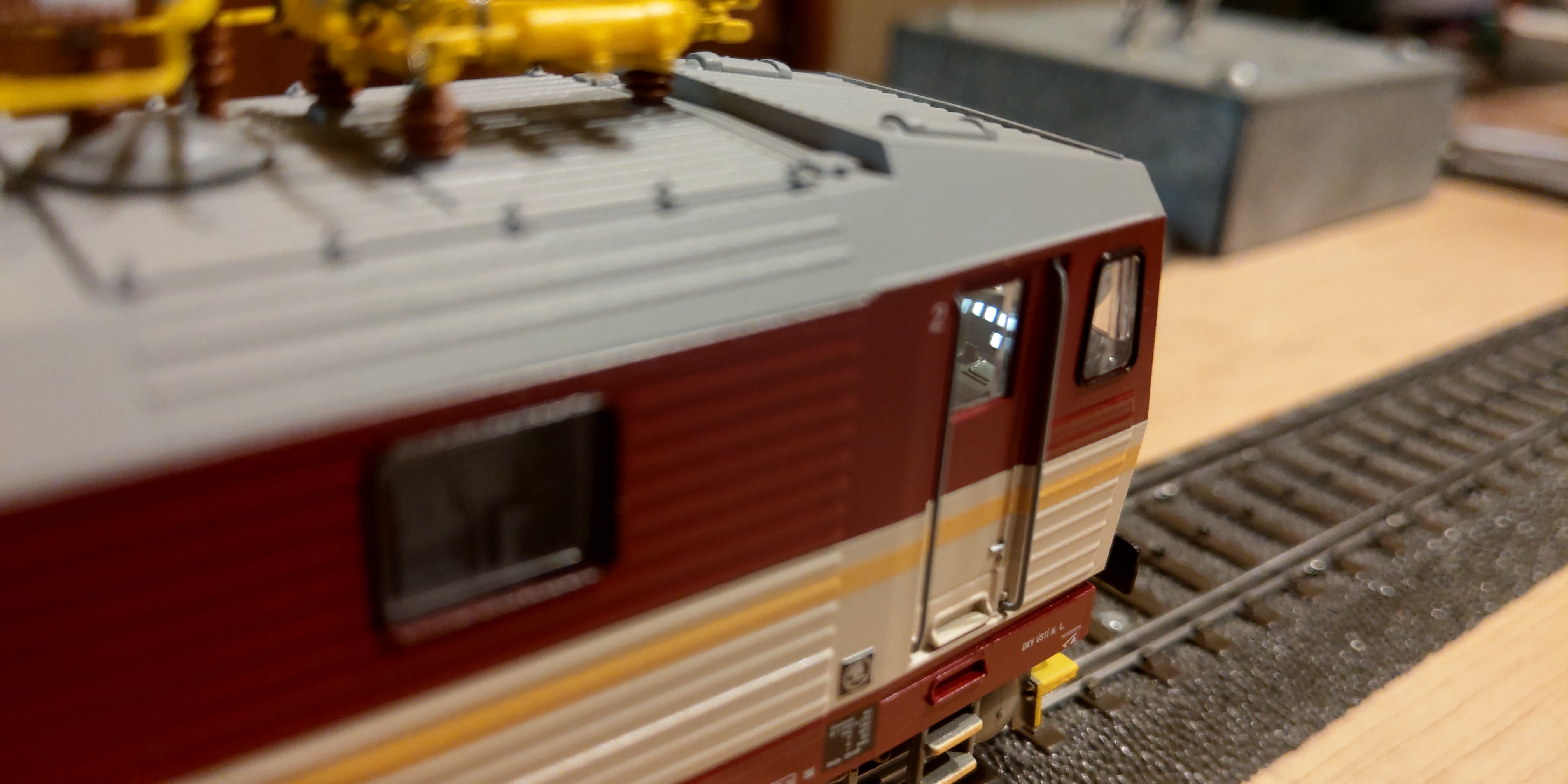

Bref, la machine arrive, je plante le décodeur et bonheur, la lumière cabine est toujours allumée, le phare central également.
Bon, petite recherche sur internet, je ne suis pas un cas isolé et des allemands se sont cassés la tête sur le modèle DR avec les mêmes soucis. (voir ici)

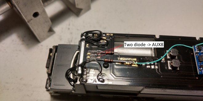

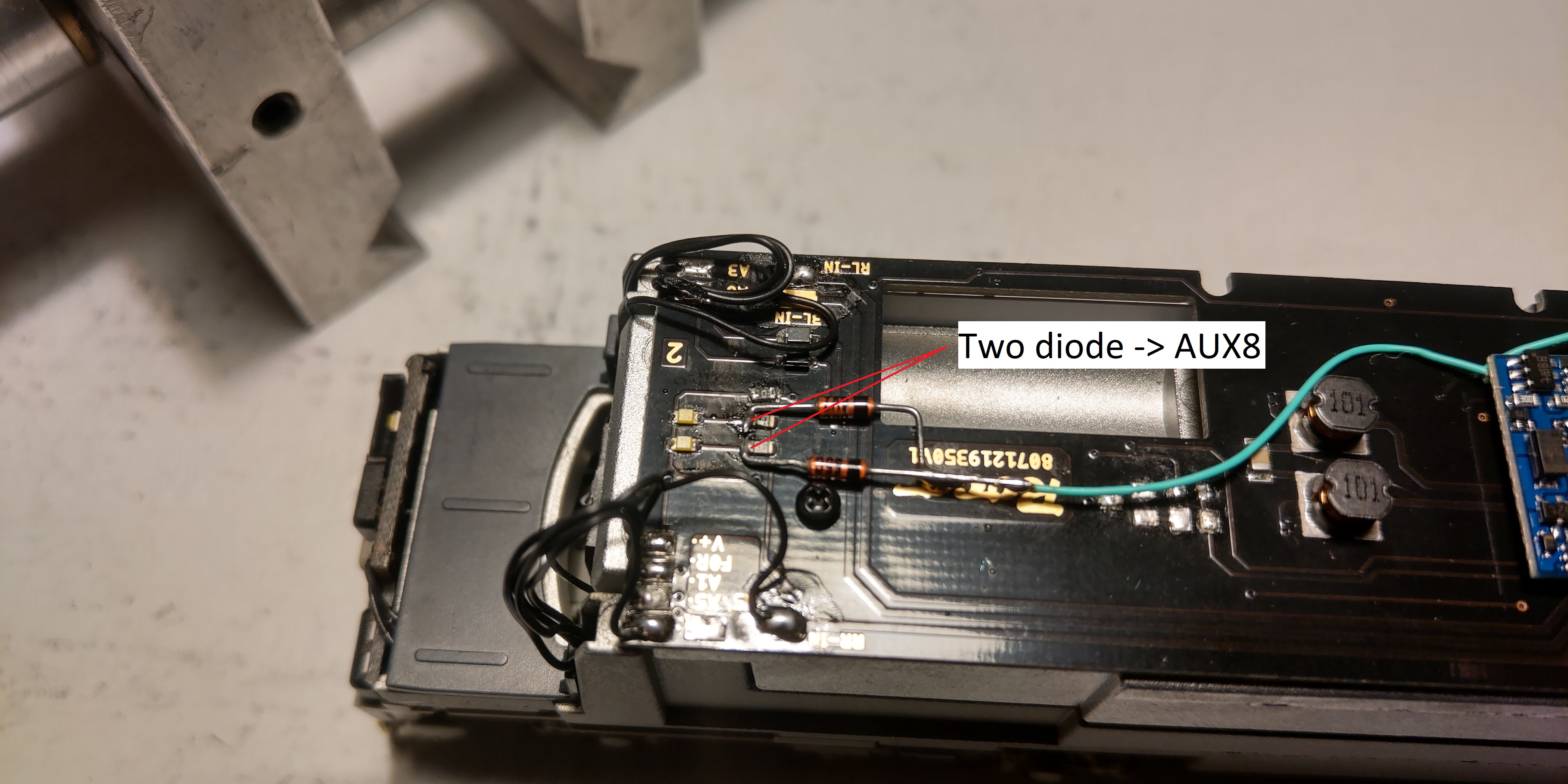

Je reprends donc le modèle, je démonte et constate que pour l'éclairage cabine du modèle sonore, Roco a prévu de se servir de deux sorties non amplifiée du décodeur Zimo, qui ne correspondent pas avec le décodeur ESU forcément, et comble du bonheur sur le modèle analogique, le transistor de commande n'est pas monté.

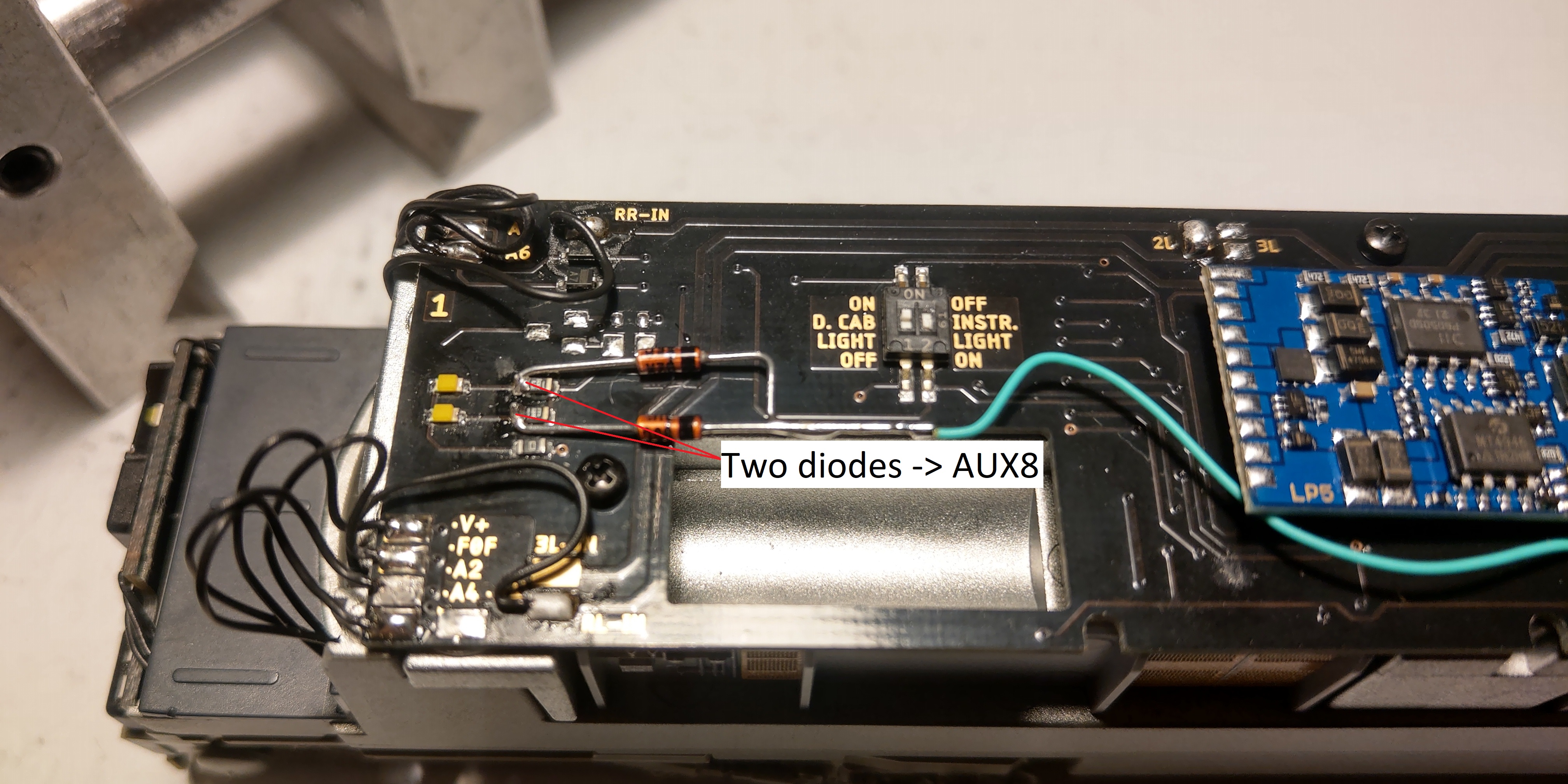

Bref, je pense un peu la nuit, et je me dis que je peux ponter la LED de l'éclairage (en gros, l'éclairage cabine s'allume en même temps que les feux) cabine par une fonction du décodeur et ça marche. Il faut aller mettre la fonction du décodeur entre la résistance et les LED et comme ça en activant la fonction cela coupe le courant dans la LED. (il faut laisser l’interrupteur sur ON sinon les cabines sont toujours éteintes)

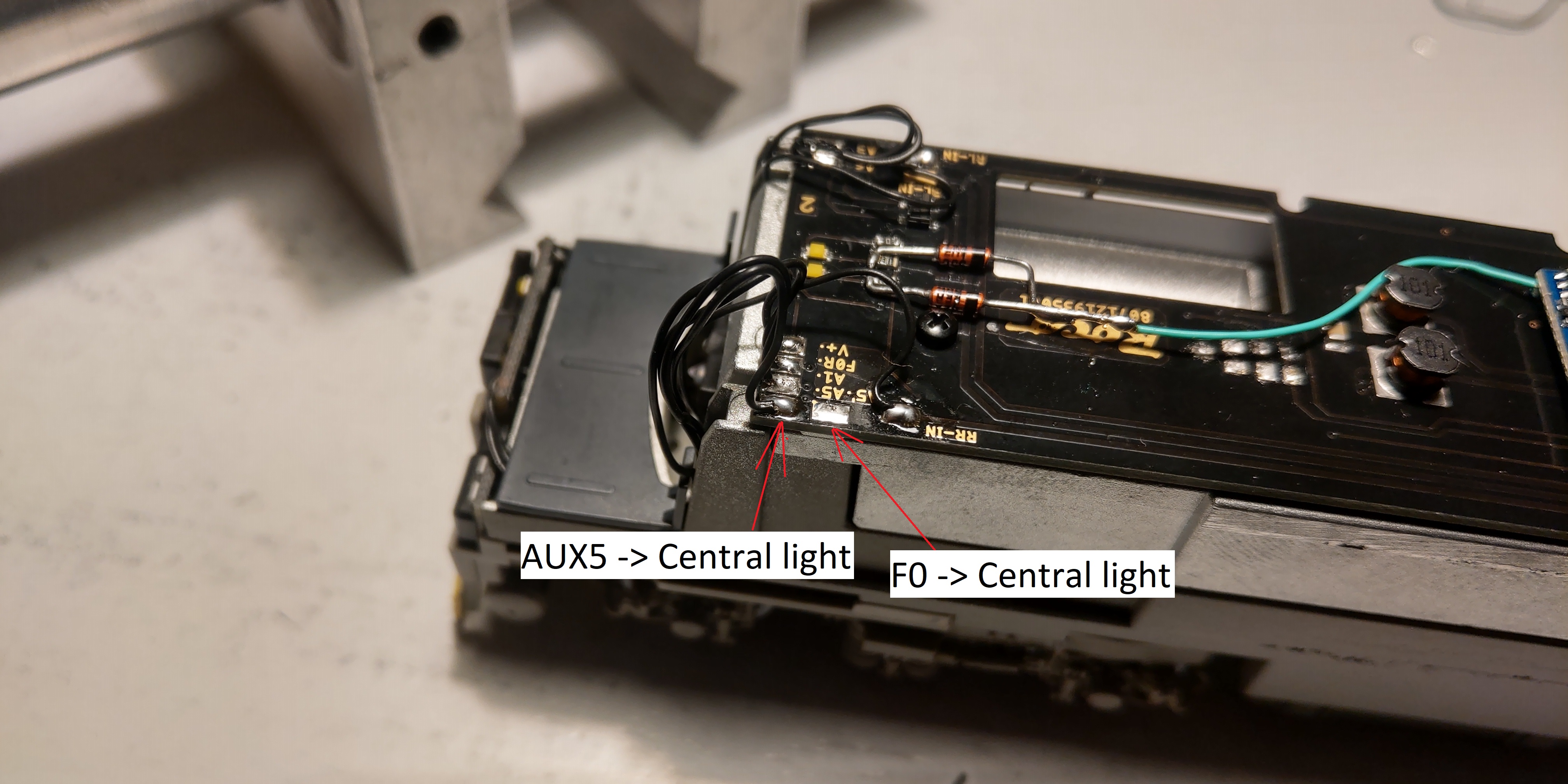

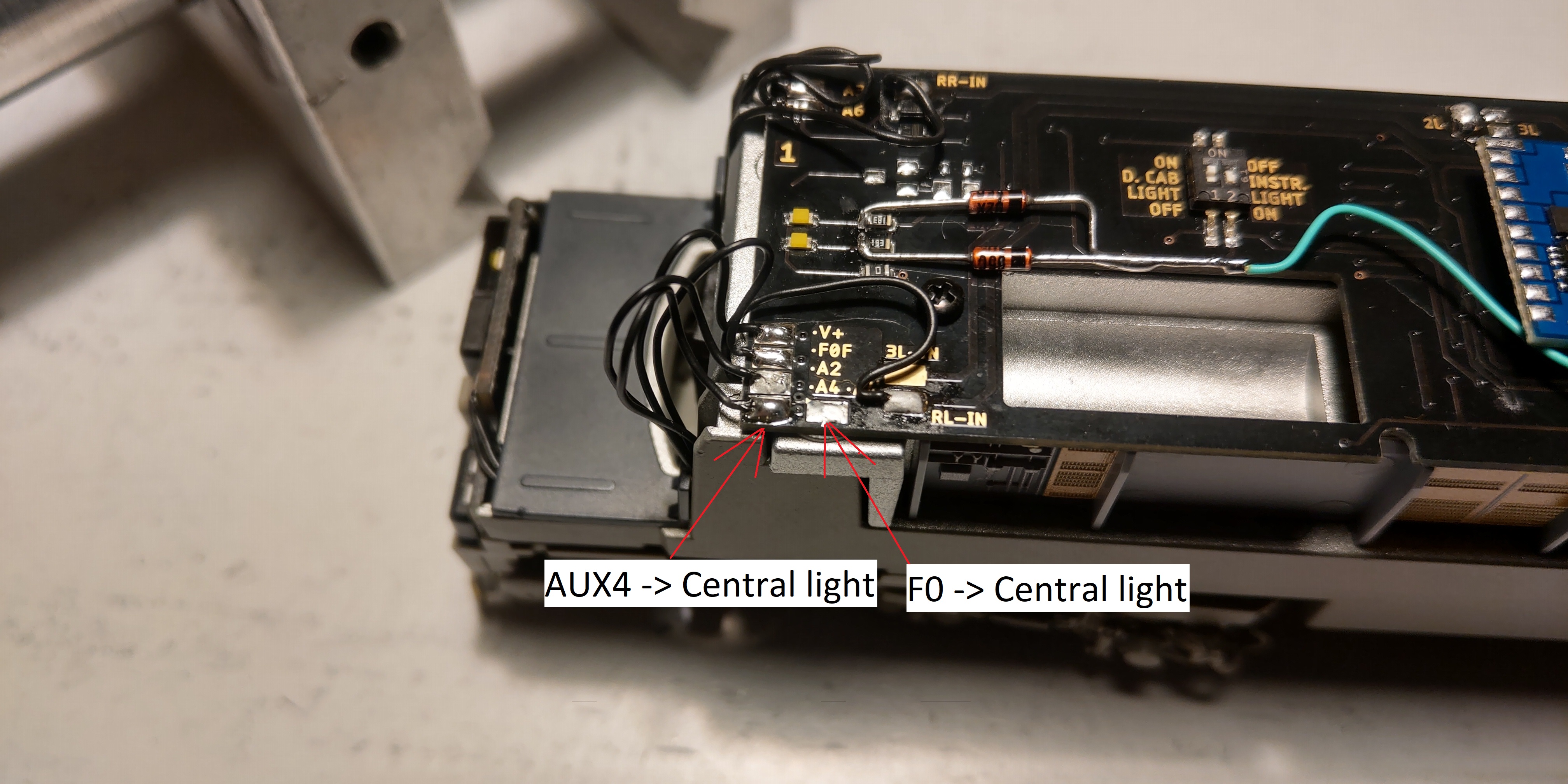

Ensuite le feux blanc central, selon la notice sur AUX4 et AUX5, il y a deux pads qui permettent de souder le fil du feux, un des pads est relié aux feux et l'autre à AUX4 ou AUX5 et la notice Roco n'en parle pas...

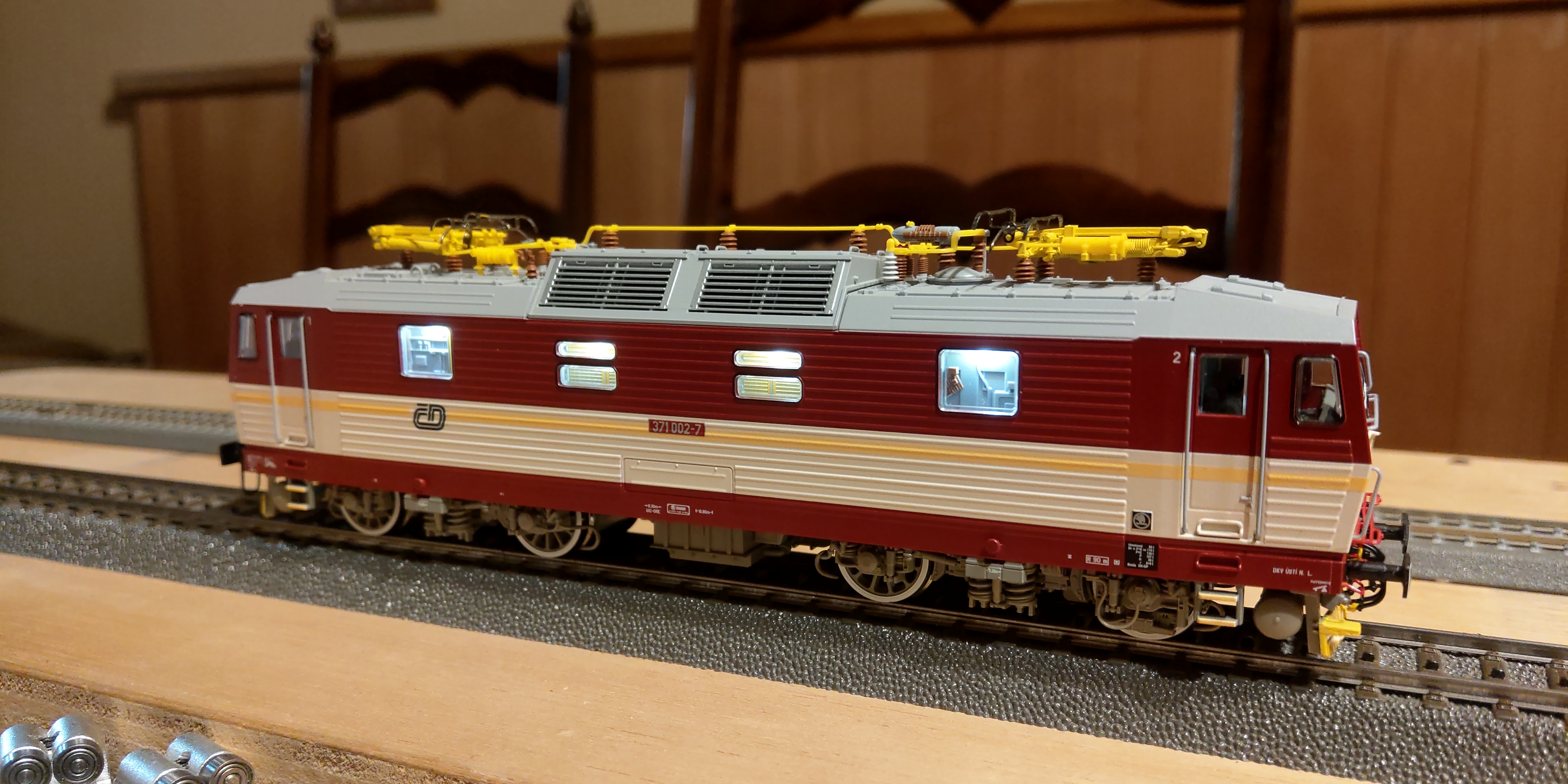

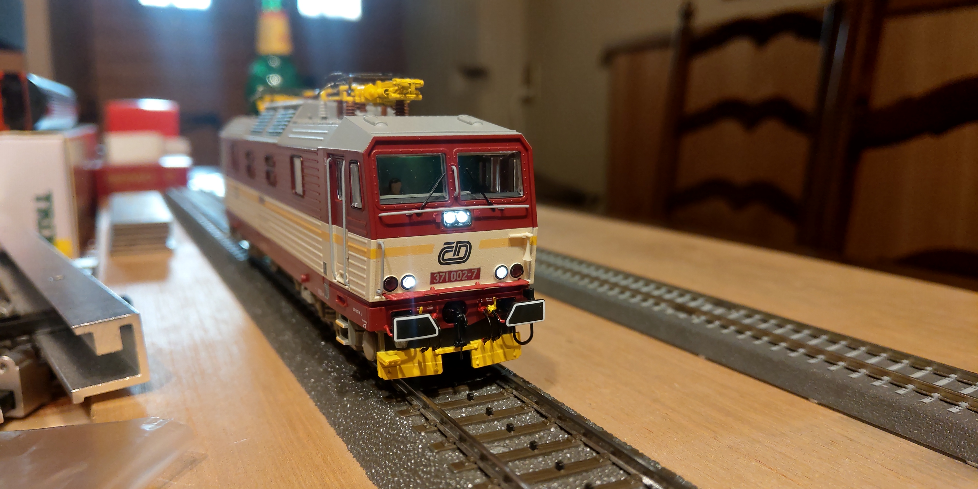

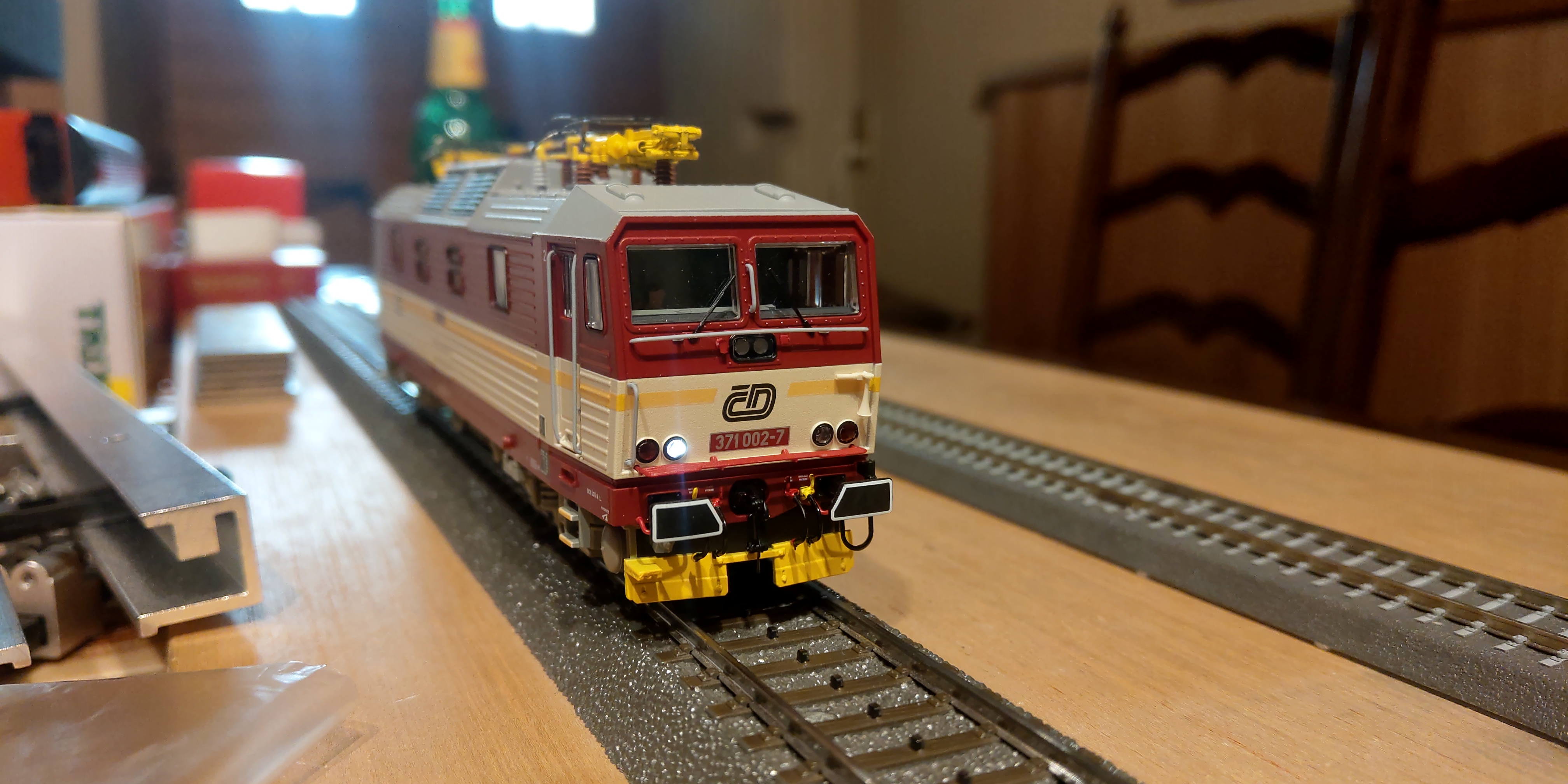

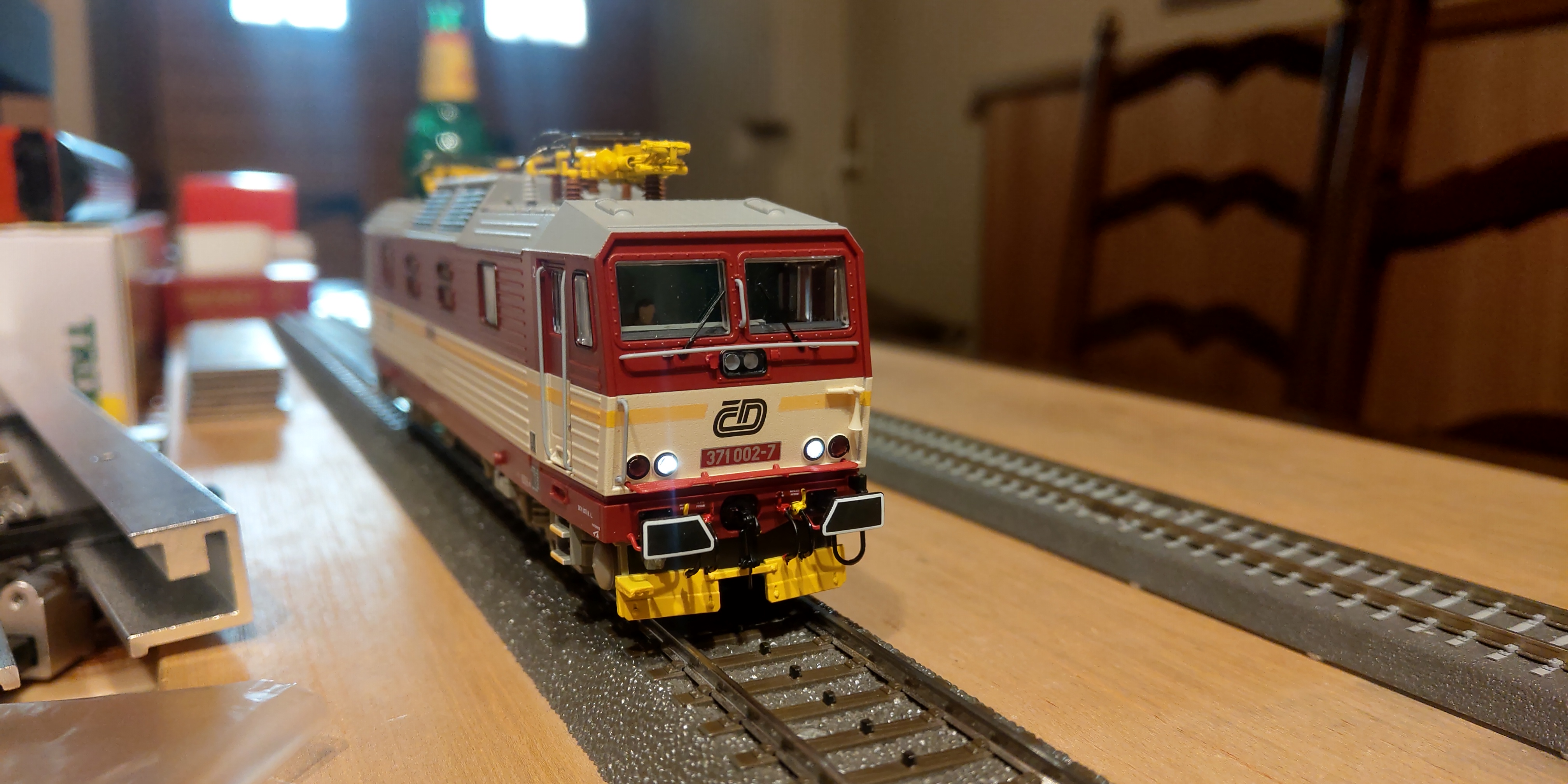

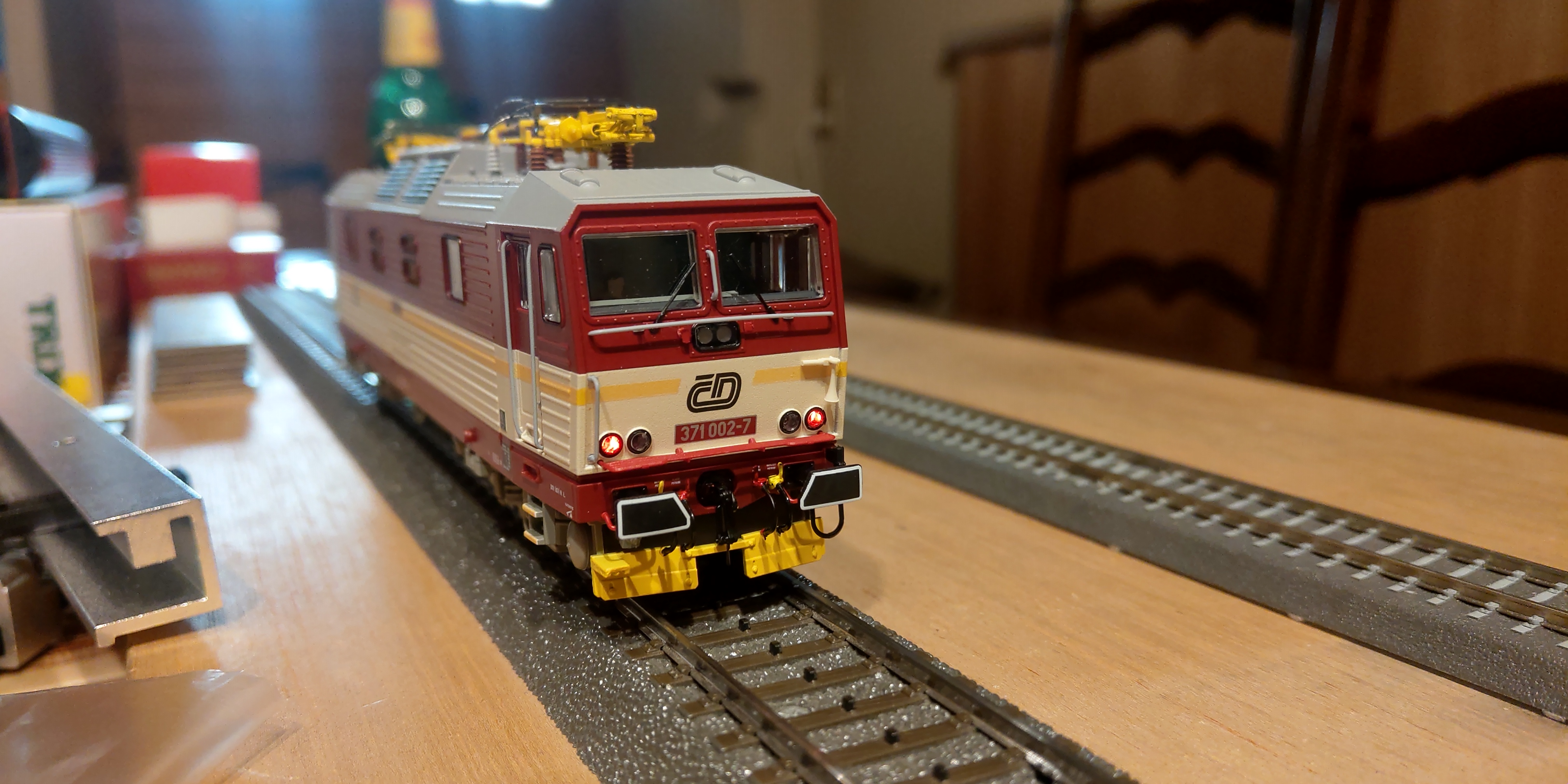

Et voilà une loc prête au service:

>> A quoi sert la partie grise creusée dans la platine ?? A un potentiel accessoires en sus !?

Juste en supposition, puisqu'il y a l'air d'en avoir des deux côtés, emplacement pour l'installation de servomoteurs pour les pantographes.

Pour les condensateurs de la version sonore. (et qui ne peuvent pas être montés sans une petite modif avec un décodeur ESU)
