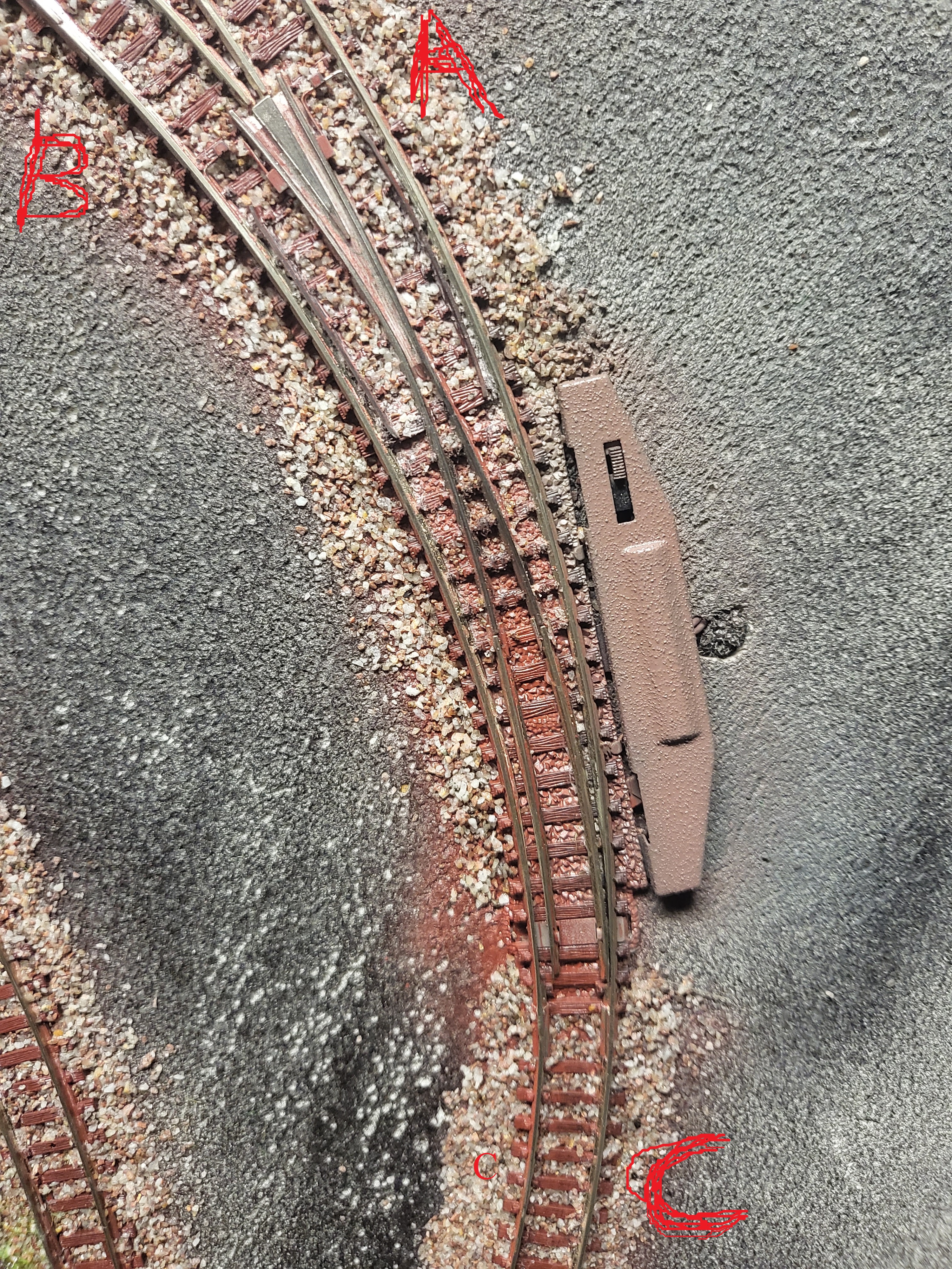

Bonjour, j'ai cet aiguillage, selon le sens de passage et la position, il se met en CC. En cas demain je pourrai vous dire, je le remet en marche et vous dirait dans quel sens et si droit ou dévié. Merci

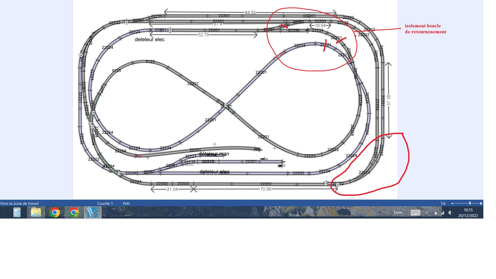

Bonjour, alors j'ai refais des essais ce matin. Ce que je ne comprends pas c'est qu'avant ça marchait. la voie de C vers A fait une boucle et la voie CversB c'est une voie de garage qui s'arrête. J'ai mis le circuit avec les voies isolées de boucle de retournement. merci pour votre aide.
CversB CC
BversC OK
CversA OK
AversC OK
CversA OK

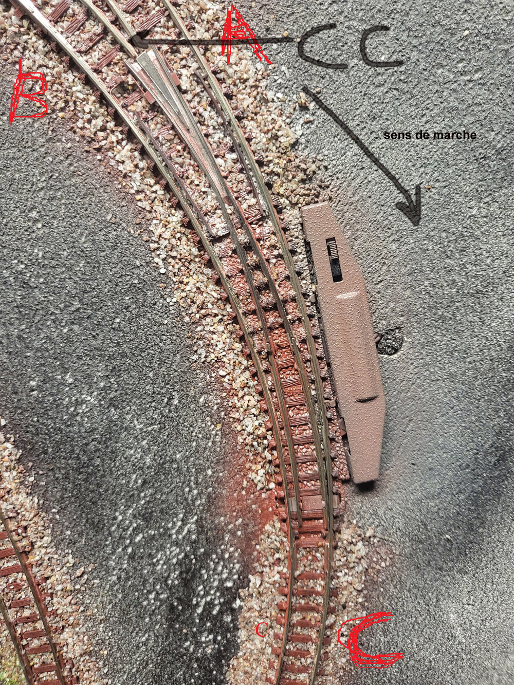

j'ai changé de loco , c'était pareil. Comme j'ai fais les ballast récemment, j'avais gratté l'intérieur des rails pour virer les ptits cailloux parasites, vas savoir j'ai regratter les aiguilles et ça remarche. Peut être une particule de métal qui faisait CC. Par contre quand je passe l'aiguillage et que je le dévie et fais fais marche AR ça fait CC. comme sur la photo

J'ai eu un problème semblable avec une aiguille comme celle-ci. La roue gauche de la loc touchait la lame mobile écartée et faisait court-circuit. En effet, l'aiguille courbe était dans une courbe (logique !) et la loc appuyait vers l'extérieur. La roue intérieure était alors trop loin de son rail et venait toucher la lame mobile.
J'ai résolu le problème en mettant un contrerail avant l'aiguille pour ramener les roues vers l'intérieur.

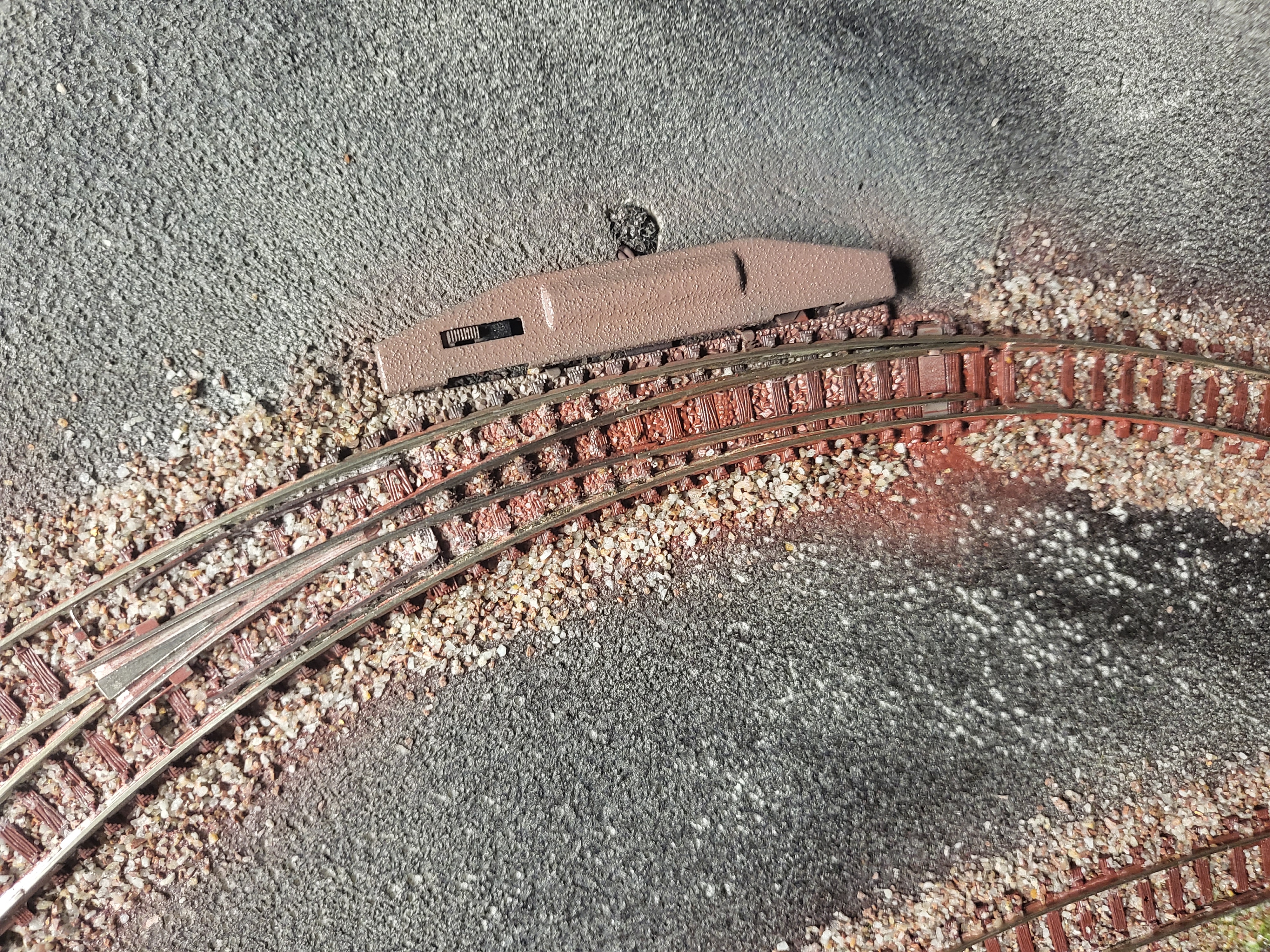

ah voilà, j'ai lu sur d'autres forums des problèmes similaires et GBO a eu pareil, merci pour l'intervention. Hier soir j'ai refais encore d'autres essais et de CversB le CC est aléatoire, parfois ça marche et parfois CC et comme expliqué précédement de A vers C si l'aiguille n'est pas dans le sens logique c'est CC à chaque fois. En plus cet aiguillage n'est pas récent il est peut etre un peu mollason au niveau de la tension de l'aiguille, alors que les autres aiguillages sont neuf et dernière génération et pas de soucis.( ah si quand j'ai collé les ballast certaines bobines n'ont pas aimées et restaient collées, j'ai démonté et nettoyé et c'est reparti ;) ) Je vais essayer de voir d'isoler des points et de mettre enfin le doigt dessus. Merci encore pour vos interventions et je vous dirais si ça gaz ou pas.
