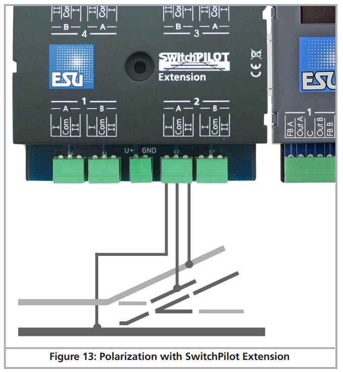

J’ai un module Switch pilot v3 à 8 sorties de chez ESU pour gérer mes aiguillages. Il est connecté à une Z21 start, le tout est géré par rocrail sans problème de fonctionnement.
Pour augmenter l’automatisation d’aiguillages supplémentaires, je viens d’installer un module Switch extension 4 sorties (connecté au module Switch pilot), et c’est là que mes ennuis commencent. Lorsque je veux commander l’aiguillage de l’adresse 1, j’ai 2 sorties qui se déclenchent : la sortie 1 du module Switch pilot (ce qui est normal) et la sortie 1 du module extension. Ce qui me pose problème. Je pensais naïvement que la sortie 1 du module extension prendrait automatiquement l’adresse disponible suivante (9).

Le switch pilot extension est composé de 4 relais commandés par le switch pilot. Il permet par exemple de polariser les coeurs d'aiguille. Il ne permet pas de commander des aiguilles supplémentaires. Ses sorties sont une image des sorties du switch pilot.

Je confirme les propos d'Efel, le basculement des contacts du SwitchPilot Extension est couplé à ceux du SwitchPilot , il sont prévus, par exemple, pour la polarisation des cœurs d'aiguillages.

Ce n’est pas l’extension qu’il me fallait.
Est-ce que je peux ajouter un deuxième switch pilot 3 sur une Z21 blanche dans ce cas ?

salut : il faut juste changer l adresse du switch pilot :
