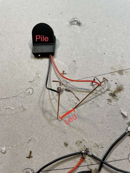

Il s’agit d’alimenter des bâtons de led avec une pile 3volt type 2032.
Lorsque je connecte ma led à la pile via de simple file, celle ci s’allume
Mais lorsque j’utilise mon tuteur (un file de cuivre) pour maintenir en place ma led dans la position que je désire, celle ci ne s’allume plus.
Pouvez vous m’aider ?
Je vous joint en photo, mon montage ainsi qu’une photo du diorama que j’essaie de reproduire.

Tu n'as pas inversé les polarités à la led ?
As-tu mis une résistance en série ?
3v pour une led blanche c'est un peu juste.

Tes fils sont soudés aux tiges de cuivre je suppose. Si oui la perte n'est pas énorme, à moins que tes fils ne fassent 50 cm ou plus. Toutefois pour une led blanche, pour peu qu'elle ait une certaine puissance, la CR2032 est beaucoup trop juste en tension et tu es juste au seuil de tolérance. A la place de ta CR2032, met une triplette de piles de 1,5v en série avec une résistance de 68 ou 100 Ohms. Cela devrait aller.

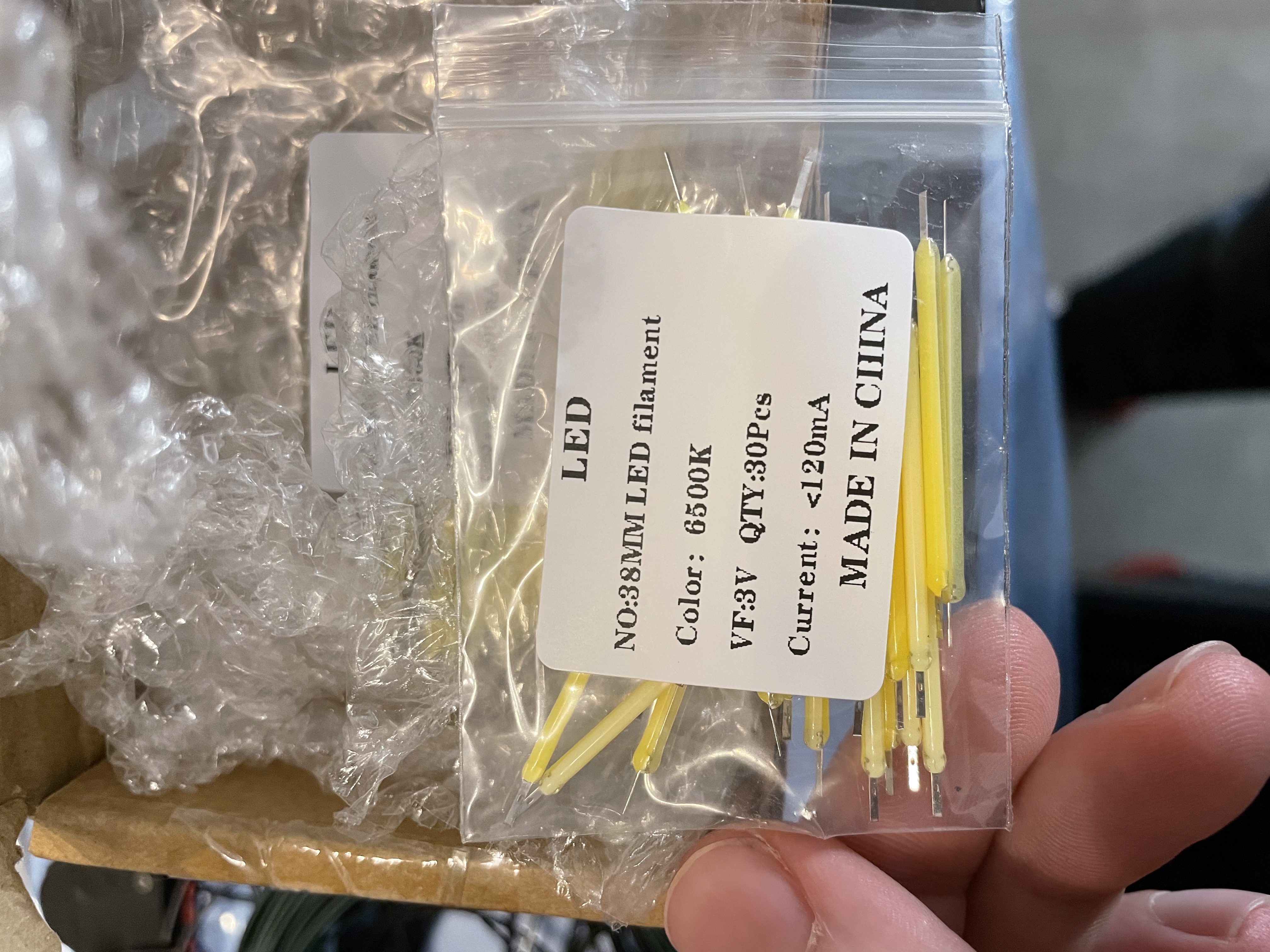

C’est des bâtons de LEDs, je vous joins la référence des led et du cuivre en photos.

Tes leds demandent 120mA de courant avec des piles de 225mAh, ta pile sera morte en moins de deux heures.

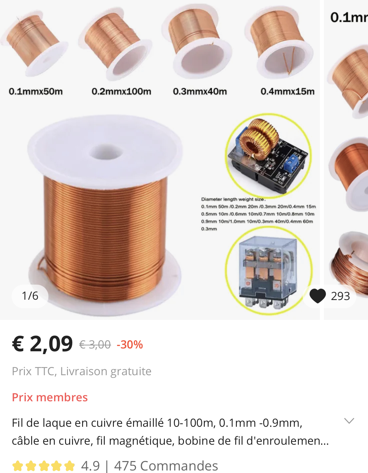

Ton fil de cuivre est de quel diamètre ? sur ta documentation il est noté de 0,1-0,9mm, ce n'est pas très gros. Puis ce fil est émaillé: as-tu bien gratté l'émail avant de souder ? C'est important au risque d'avoir une mauvaise soudure sur un isolant.
Avec 4,5v de piles AA la résistance doit être de 12 ohms. Ces piles ont 2700 mAh soit 10X ta CR2032.
Pour calculer la résistance il faut appliquer la formule ci-desous:
Valeur de la résistance en KOhms=(Tension d'alimentation (en continu)-Tension led (en volts)) / Courant de la led (en mA)
Dans ton cas avec les piles cela donne( 4,5-3)/120=0,0125 KOhms, soit 12 ohms.

Nan j’ai pris le fil tel que, je vais essayer en le décapant un peu.

Puis regarde avec un multimetre si tu as bien une tension aux bornes de la led.
