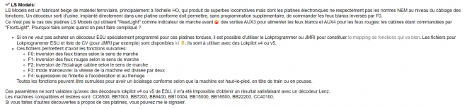

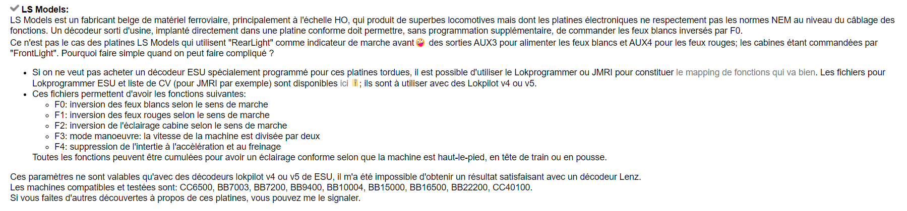

J'ai trouvé ça sur le site de Geillon
Il y a également les fichiers de paramétrage des CVs : LSM.zip
