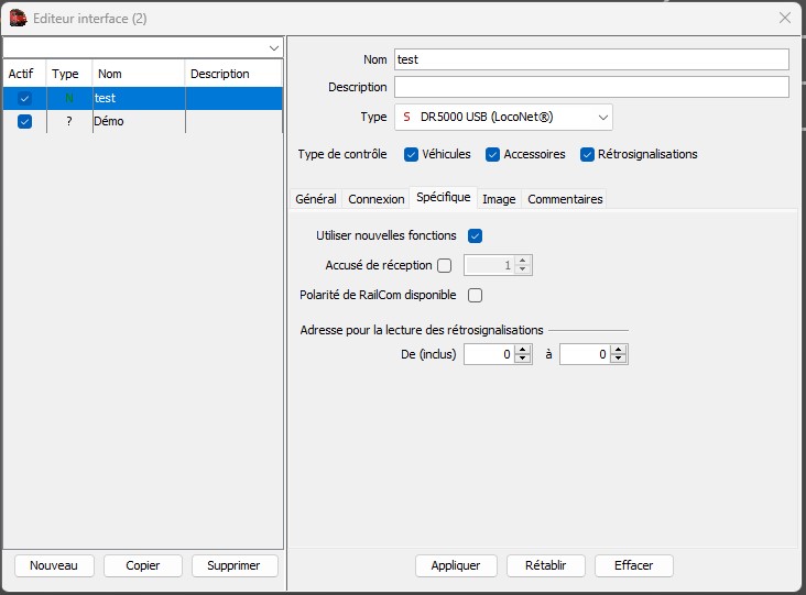

A la vue de tes compétences avec Itrain, pourrai-tu m’expliquer comment configurer Itrain pour la rétro signalisation, J’ai 4 Module DR4088LN relier au bus LocoNet d’une centrale DR5000.
Sur le feedback de la centrale je voie les zones de RS s’activer, mais comment fait-ont pour faire remonter les infos sur Itrain ?

Re: Conception d'un itinéraire avec iTrain
Messagepar boks01
24 Oct 2022, 07:02

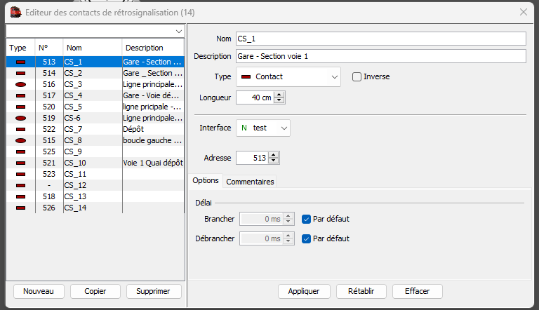

La première chose à faire est de déclarer les contacts
ensuite de les associer avec les cantons.
Est-que cela est fait ?
Christian, (boks01)
boks01
Messages: 36
Enregistré le: 26 Juin 2017, 18:53
Localisation: Lancrans - 01200
Messagepar Jean85
24 Oct 2022, 14:01
Merci pour ton retour.
Oui les cantons sont définis avec les contacts. Il me manque le lien avec la rétro signalisation.
Avec ce que j'ai lu dans le manuel d'Itrain, je suppose qui faut crée une nouvelle interface, mai je ne vois pas comment.
Messagepar boks01
25 Oct 2022, 18:14
Il te faut aller dans l'éditeur d'interface et choisir le bon type
Christian, (boks01)
boks01
Messages: 36
Messagepar Jean85
26 Oct 2022, 14:46
Merci Christian !
ça Fonctionne supers :cool:
Peut-on avoir la même interface connectée via le réseau, pour éviter le câble USB ?
Encore merci pour ton aide.
Jean

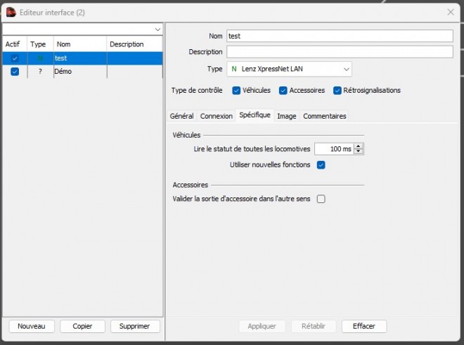

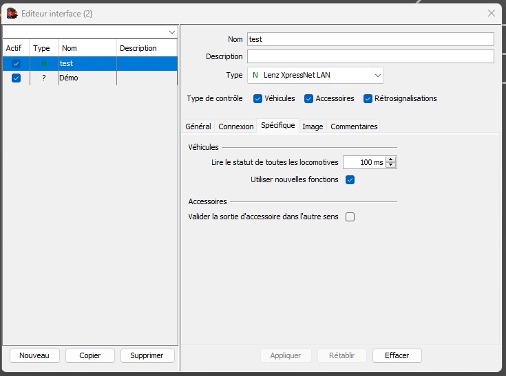

Pour la connexion via le réseau, il suffit de changer le type dans l'interface
Voir ma configuration pour une DR5000.
Christian, (boks01)
boks01
Messages: 36
Messagepar Jean85
27 Oct 2022, 18:04
Oui mais cette config c la même que le pilotage par DCC, comment fait-on pour différencier avec le bus LocoNet.
