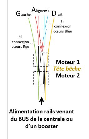

Tu trouveras ci-dessous un schéma que j'avais fait pour comprendre comment sont faites les connexions.
Il faut ensuite raccorder les fils des coeurs sur les bons moteurs dans le bon sens.
Cela demande de la réflexion à tête reposée et quelques essais avec le multimètre à la main.

Merci pour ton schéma, mais j’avais raccordé le cœur de la voie gauche sur un contacteur et les deux autres cœurs donc la voie du milieu et la voie de droite sur l’autre contacteur, et c’est la voie de droite qui n’est pas alimentée
Merci
