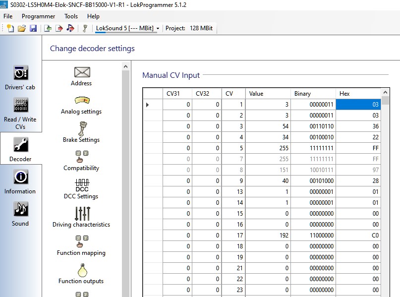

J'ai une loco LS Models BB15000 (ref 10491). Je dispose d'un décodeur ESU Locksound V5 vierge et je voudrais le programmer pour cette machine. Comme le mapping est un peu particulier (merci LS :roll: ), quelqu'un aurait il la possibilité de m'envoyer les infos. Je dispose d'un LockProgrammer et donc je peux aussi programmer la partie sons si quelqu'un se sent de me passer aussi cette partie là.

Pour Jacques26, le problème que tu évoques est connu. C'est vrai qu'ils sont nuls chez LS pour ce coté "je me fou de la norme" et du coup je suis obligé d'acheter du ESU et en plus pour le programmer c'est la crois et la bannière. C'est pourquoi je demande un relevé des CV, mieux encore une sauvegarde des CV en pour DCC Center, ECOS, ou encore je ne sais en quel format...
Quand j'aurais trouvé et programmé la mienne je te mettrais un mot pour te passer les infos.

Le fichier son se trouve ici
En avec LokProgrammer on peut visualiser la valeur des CVs.

Jean-Paul le fichier est au format esux.
Par hasard y aurait-il une combine pour le convertir en xml afin de récupérer les CVs principales de la loco afin de les réimporter via JMRI ?
