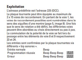

Dans la notice, il y a ça:
Si je comprends bien, la polarité des voies du pont s'inverse automatiquement au passage des voies 8 à 9 et 23 à 24. Par contre, la commande via MS2 n'a pas l'air simple. C'est conçu pour être piloté par la CS3. Reste plus qu'à faire des essais pas à pas.
Tu câbles une première voie raccordée et tu testes. SI ça marche, tu en câbles une deuxième. et ainsi de suite en tenant compte des positions de raccordement.
A ce stade, je ne peux pas t'en dire plus.
Pour quelqu'un qui ne lirait pas du tout la musique, la différence entre les beep beep beep corrects et incorrects est la suivante: correct = ton haut, ton bas, ton haut. Incorrect = trois tons bas identiques.
