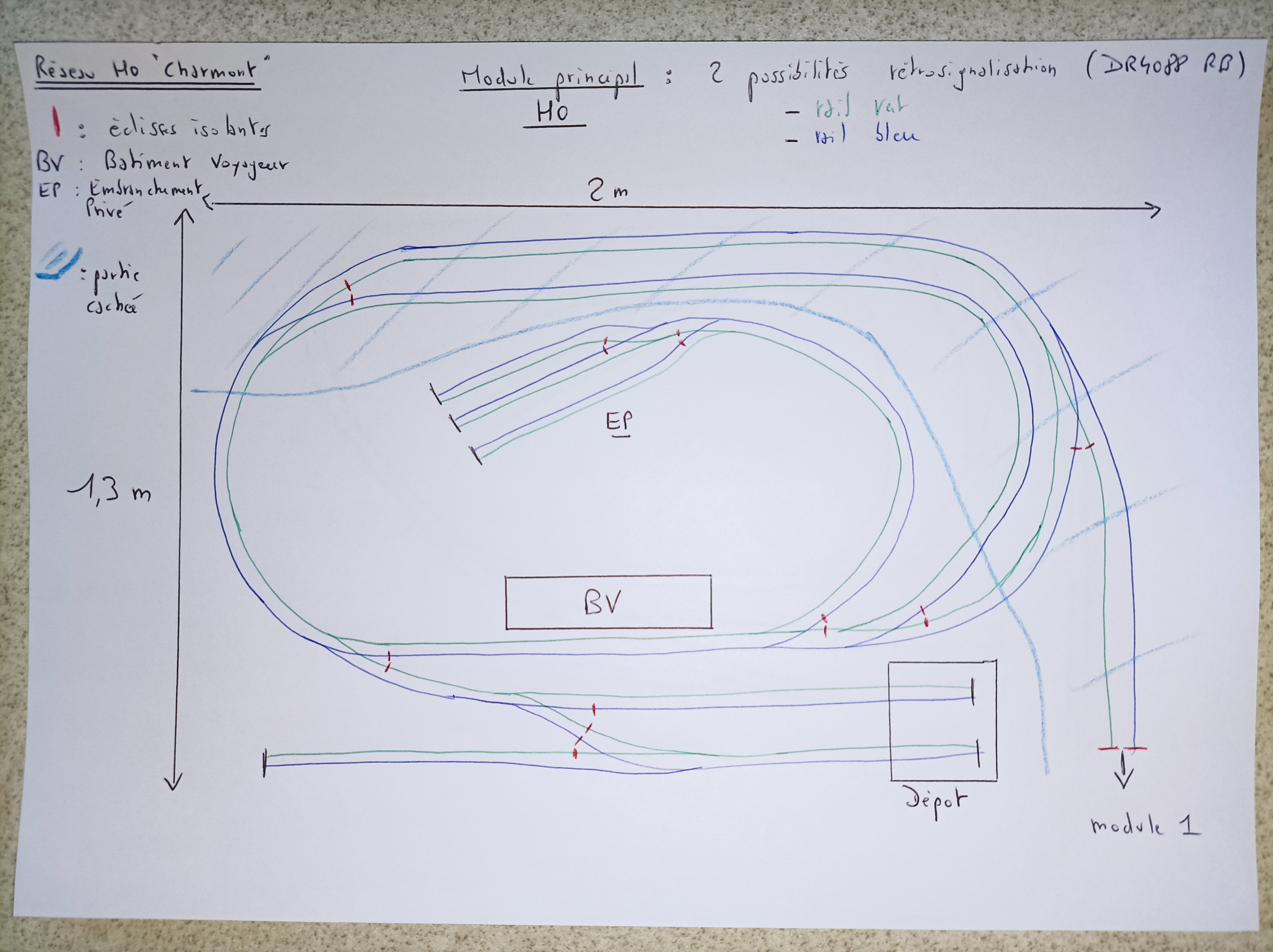

Voici le plan.
Pour "la vraie retrosignalisation", je veux dire que je ne cherche pas forcément la gestion de celle ci au passage des circulations. Plutôt avoir un état de signalisation au moment de la formation de l'itinéraire.

Bonjour Bengae,
Pour commencer les coupures sur tes voies doivent toujours être sur le même rail.

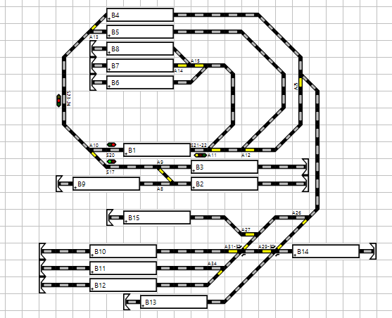

Voilà le réseau pour l'instant disons ce qui est opérationnel en voie posée et circulée.
Pour des détecteur optiques, vous avez des références qui seraient intéressantes?
S21-22 et S23-24 ne sont pas encore bien configurés (ils me posent problème à l'heure actuelle).
A34 ne fonctionne pas malgré un réglage identique aux autres aiguilles.
Je continue mon investigation, encore merci!!

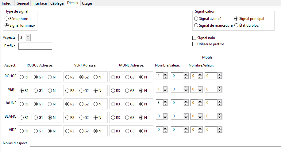

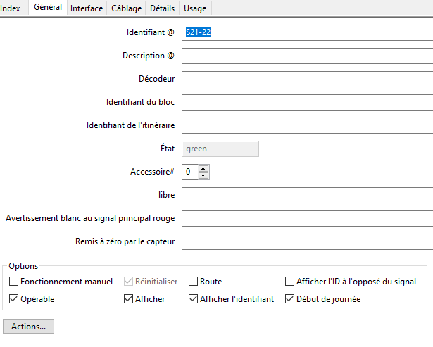

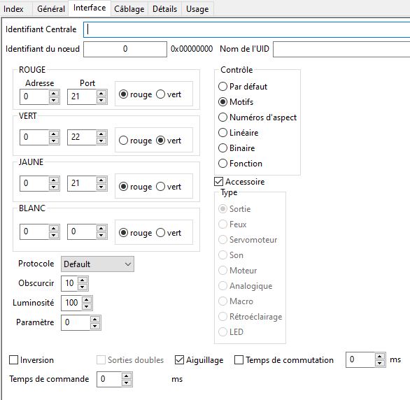

Alors pour la signalisation avec signaux 3 feux SNCF : BAL ou Carré de gare avec feu vert et avertissement (et carré évidemment), avec double adresse.
Configuration dans Rocrail avec pour les différents onglets suivant dans les propriétés du signal : exemple signal adresse 21/22 :
un problème persiste : carré et avertissement sont permutés. En cliquant sur le signal successivement il présente : carré, feu vert et avertissement alors qu'il faudrait carré, avertissement et feu vert pour correspondre aux couleur sur le TCO.
Pour l'instant dans les commande d'itinéraires je remplace le rouge par le jaune et donc c'est le carré ou le sémaphore selon le signal qui s'affiche ce qui est cohérent. En manuel le jaune = rouge et inversement...
Là je n'arrive pas à permuter : bon je ne baisse pas les bras...
