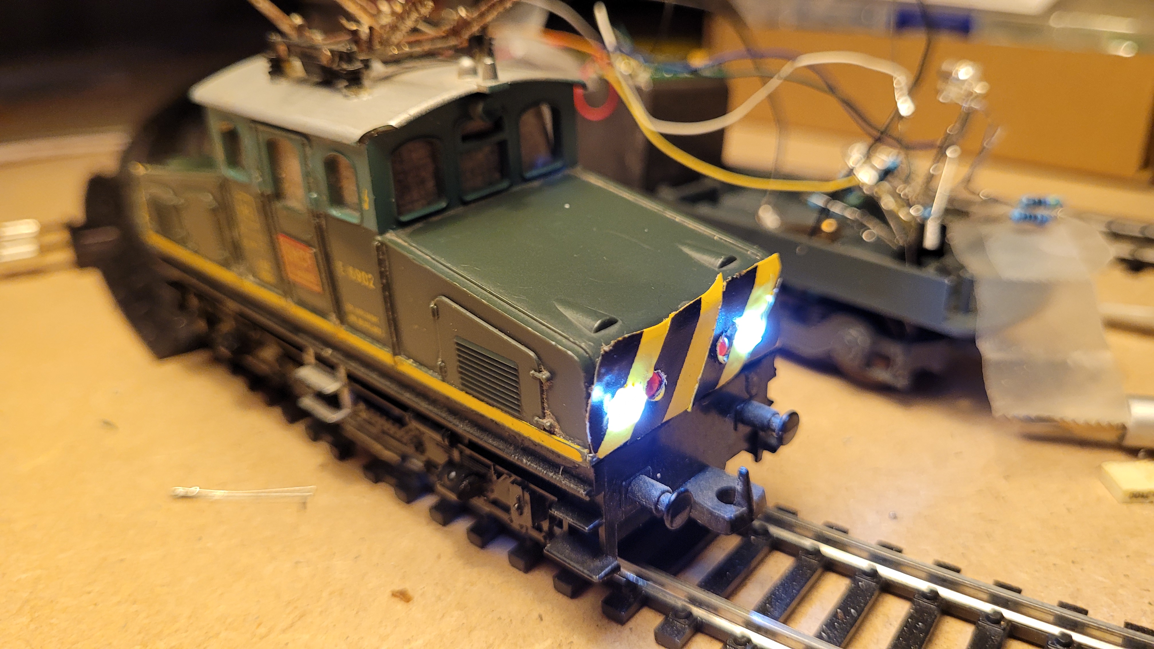

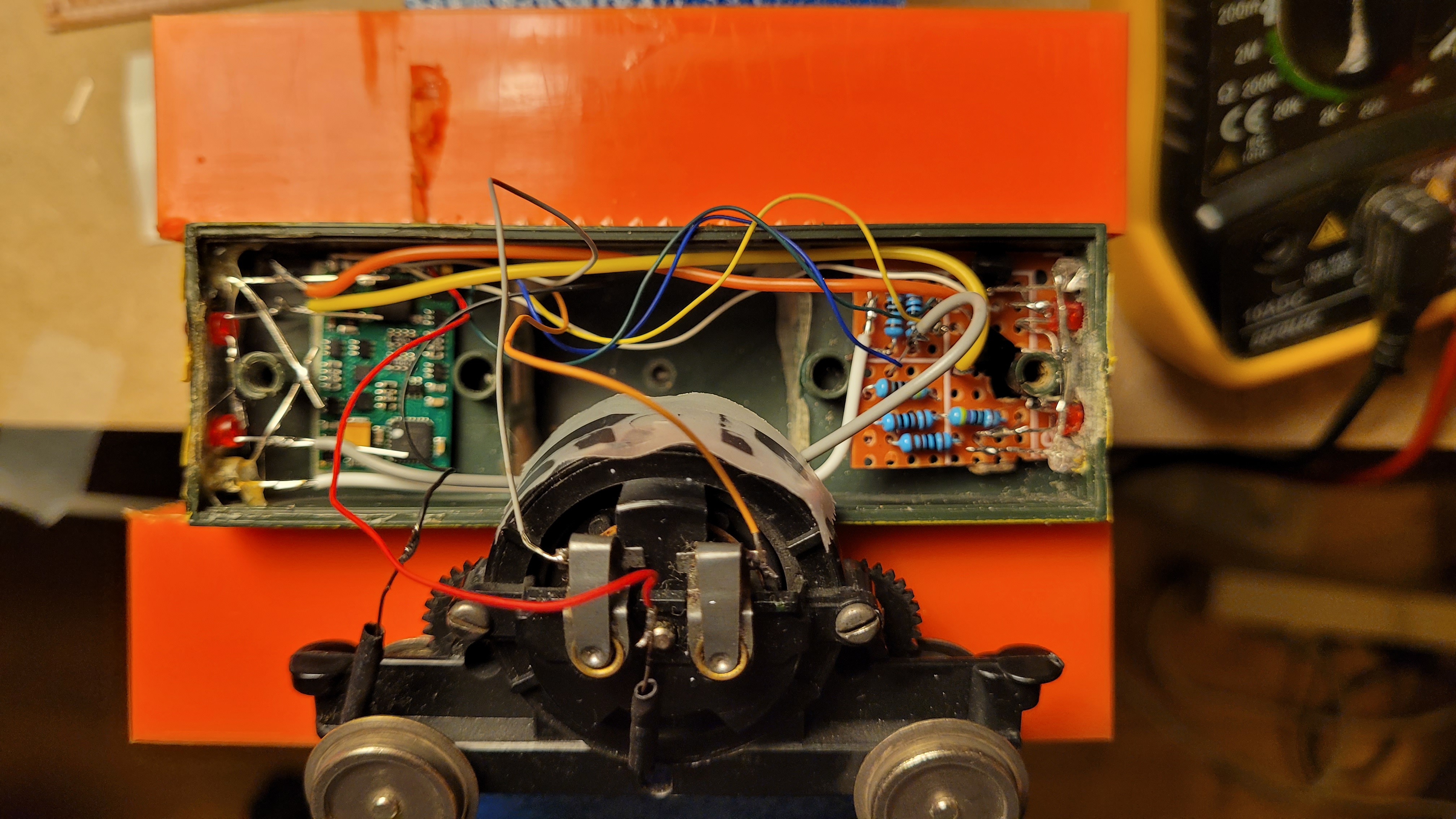

01 Jan 2022, 19:14
Bonne année à tous !
je viens avec une certaine fierté de numériser ma 1ère loco, avec feux AV/AR indépendants...
je me suis inspiré de ceci:
http://www.espacerails.com/modelisme/article-32-pilotage-des-feux-rouge-d-une-loco.html
ce qui est une idée géniale car le décodeur que j'utilise, LENZ Digital + Standard V2, n'a qu'une sortie accessoire en plus (fil vert) et que je tenais absoument à piloter les feux arrière indépendamment des feux avant, comptant utiliser ce même montage sur mes motrices Diesel ou Electrique 'reversible', je ne sais pas encore pour les vapeurs
c'est un locotracteur SNCF E6902 (pas de marque apparente mais je crois que c'était une LIMA ou FLEISCHMANN boite verte que je n'ai plus, fin des années 70) à moteur circulaire qui prend toute la cabine
j'ai percé pour insérer des LEDs blanches et rouges de 3mm des deux cotes, glisser le décodeur d'un coté, un petit bout de circuit de carte proto de l'autre (résistances + NMOS de commande des feux) , remonté le tout prudemment et...ca fonctionne !
le moteur est une horloge, les feux s'allument selon le sens (ou pas) idem à l'arrière avec même la possiblité d'une position 'parking' rouge AV/AR :cool:
c'est rentré au chausse-pied mais je tenais à commencer par la plus 'compacte', elle me servira de loco de test pour le futur 'vrai' circuit (pour le moment c'est un cercle de test), car elle est passe partout :siffle:
ne regardez pas trop les finitions, ce n'est pas terminé ! => je voulais valider l'electronique avant de peaufiner le détaillage
d'ailleurs si certains ont des locos de ce type qu'ils ont arrangées, je suis preneur d'idées de détaillage :D
