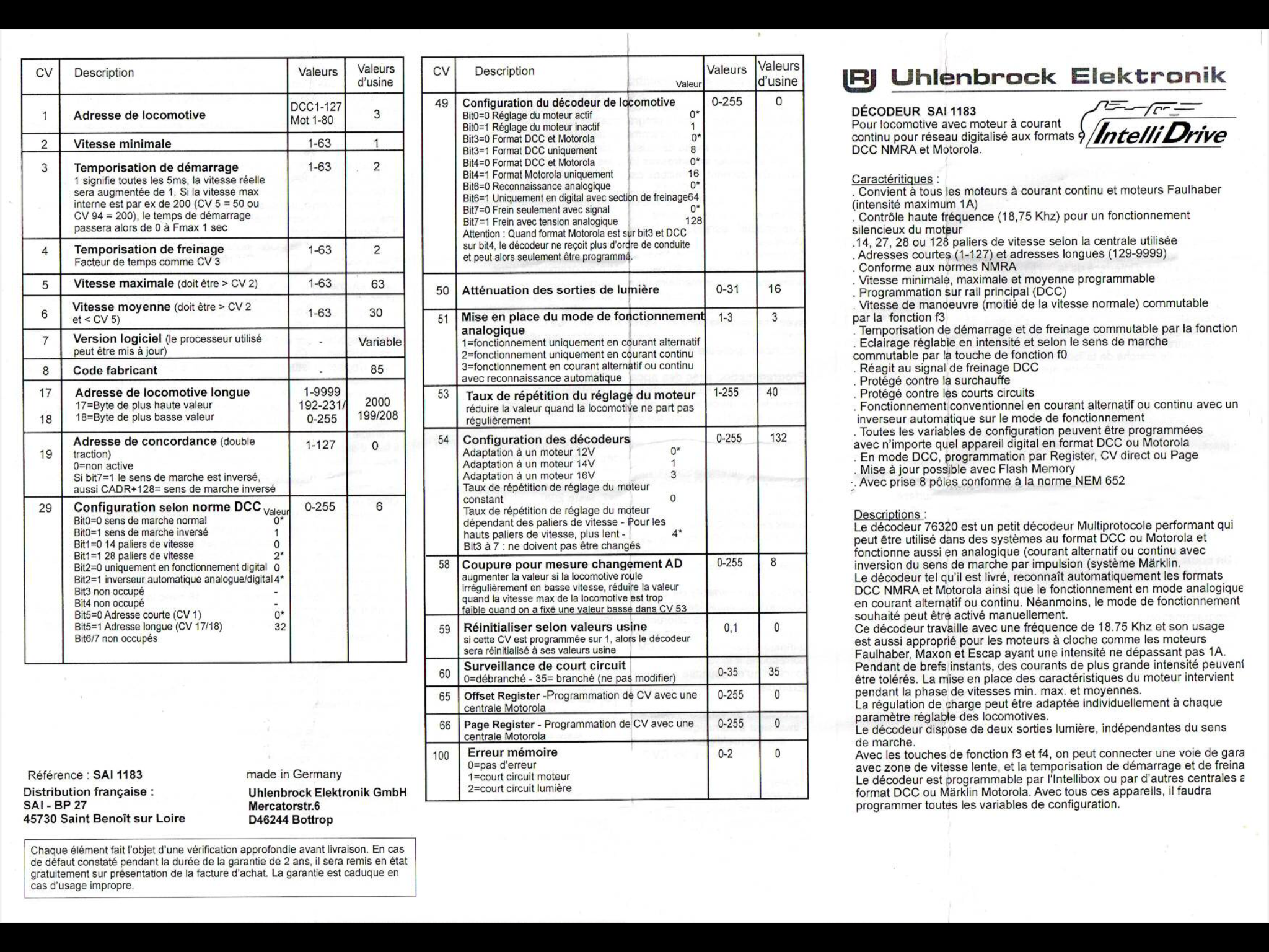

Oups. Ah oui CV 49 et pas 149. Mais malgré tout, dans ma notice même dans cette CV …la 49 il n’est pas mentionné compensation comme la notice que nos autres amis me présentent….. quel est la,manip pour faire apparaître dans ce message ma notice que j’ai en PDF ?

Messagepar philgd
03 Déc 2021, 21:22
Je crois que je suis parvenus à vous le présenter

philgd a écrit:dans ma notice même dans cette CV …la 49 il n’est pas mentionné compensation
Je pense que la documentation en français que vous avez a été traduite par quelqu'un qui ne comprenait pas ce qu'il traduisait (techniquement parlant).
Donc, pour les bits 0 et 1 de la CV49, à mon sens, quand il est écrit "réglage" il faut comprendre "compensation".
De toute façon "Réglage du moteur actif" et "Réglage du moteur inactif" ne veulent strictement rien dire.

Ah ! Ok, je commençais à avoir un doute car effectivement la où vous me désigniez la CV 49 dans la notice qui se présentait depuis le lien que vous m’aviez adressé sur un décodeur 76500 Uhlenbrock que je devine même famille que mon SAI 1180 en Uhlenbrock c’est un 76320, il est bien écrit compensation sur les deux première ligne de la CV 49.
Formidable.
Merci pour tout, je pars retourner sur mon rail de programmation.
Encore merci. Phil
