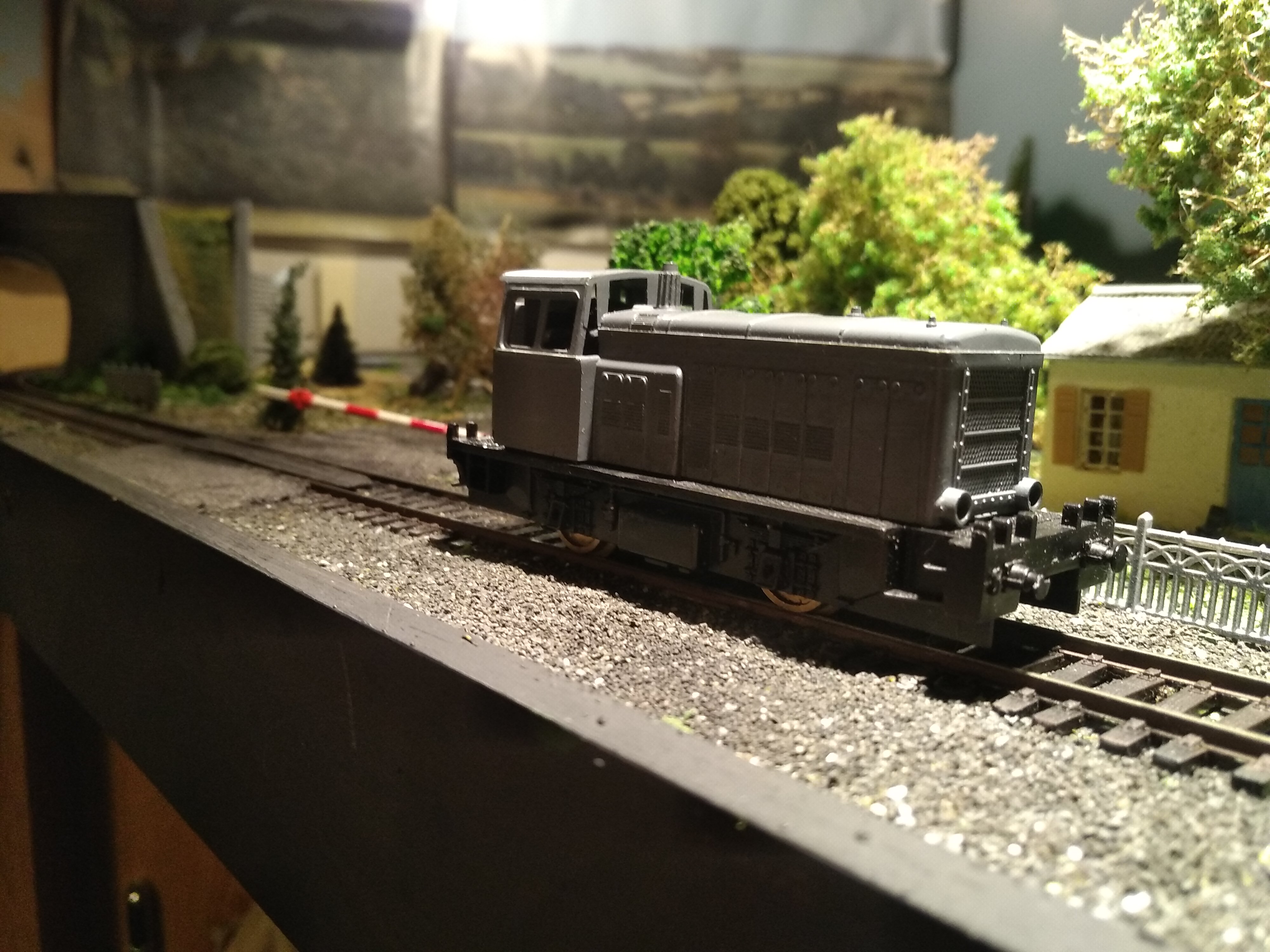

Je viens de remotoriser un Y 51130 jouef,avec un moteur 6 volts vertical ,je suis en digital et il tourne ,bien sur, beaucoup trop vite, mes connaissances étant plus que limitées sur le calcul des valeurs de résistance, quelqu'un peut-il me dire ce que je doit mettre comme valeur de résistance (en parallèle sur chaque pôle?) sachant que c'est un locotracteur pour qu'il tourne à une vitesse "normale" avec du couple...
Merci d'avance

Mettre une résistance en parallèle avec le moteur ne changera pas la tension à ses bornes et sa vitesse restera inchangée.
Une résistance en série ferait chuter la tension aux bornes du moteur mais la chute de tension va dépendre du courant qu'il absorbe selon sa charge, et ce système est peu exploitable.
Tu es en digital ; tu devrais donc pouvoir obtenir une faible tension et un ralenti correct aux premiers crans de vitesse.
Quelle centrale as-tu et comment commandes-tu tes locos ? logiciel, manette ?
Jean-Claude
