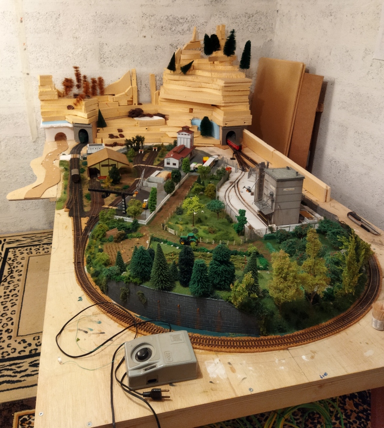

Bonjour le forum,
Je termine actuellement un premier module en analogique: ovale tout simple 2mx1m en HO, 1 voie principale avec des dessertes industrielles. C'est loin d’être terminé bien sur, voila une photo aérienne pour illustrer l’état d'avancement.
C'est mon premier réseau, je découvre au fur et a mesure...
Je réfléchi à une extension mais en numérique cette fois: l'idée est d’avoir une Z21 pour piloter la voie principale. L'extension vise à compléter la voie principale et ajouter une voie secondaire. Je voudrais faire une voie secondaire sans boucle de retournement et avoir un train voyageur qui fasse un simple aller et retour sans autre intervention manuelle qu'une mise en route. Une gare à chaque extrémité de cette ligne et éventuellement un arrêt intermédiaire au milieu.
J'ai cru comprendre qu'il existait un "boitier électronique" pour ce genre d'application: pourriez vous me donner une reference. Quel type de câblage faudrait'il ? Je souhaite éviter une conception de cantons que je trouve lourde.
Merci
