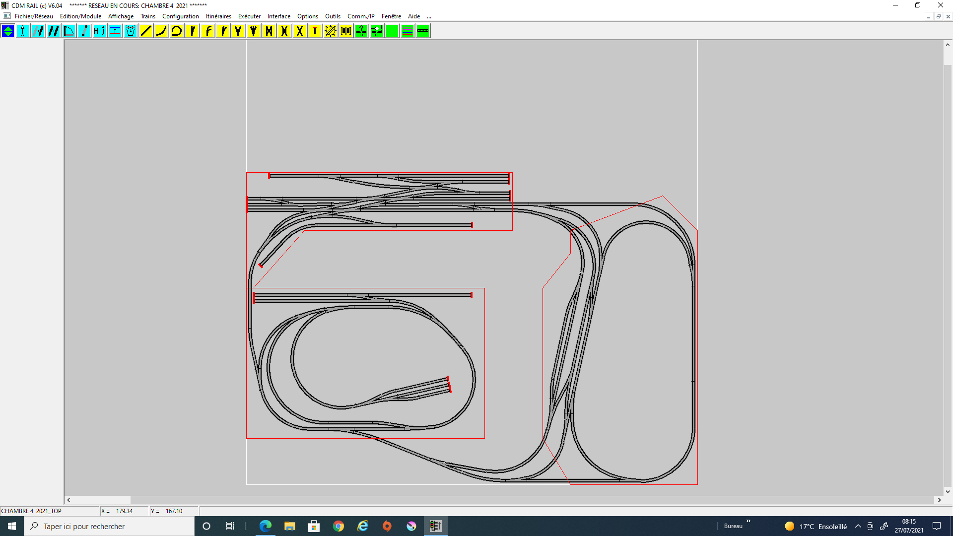

Messagepar bengae
27 Juil 2021, 08:14
Il y a 3 module : le premier (en bas à gauche) est finalisé (pratiquement), en tout cas fonctionnel.
Ils sont délimités par les polygones rouges.
Le 2eme en haut à gauche est en cour de construction, avec quelques voies posées et la structure finie (du module).
Le 3eme (à droite) n'est qu'un projet à l'heure actuelle.

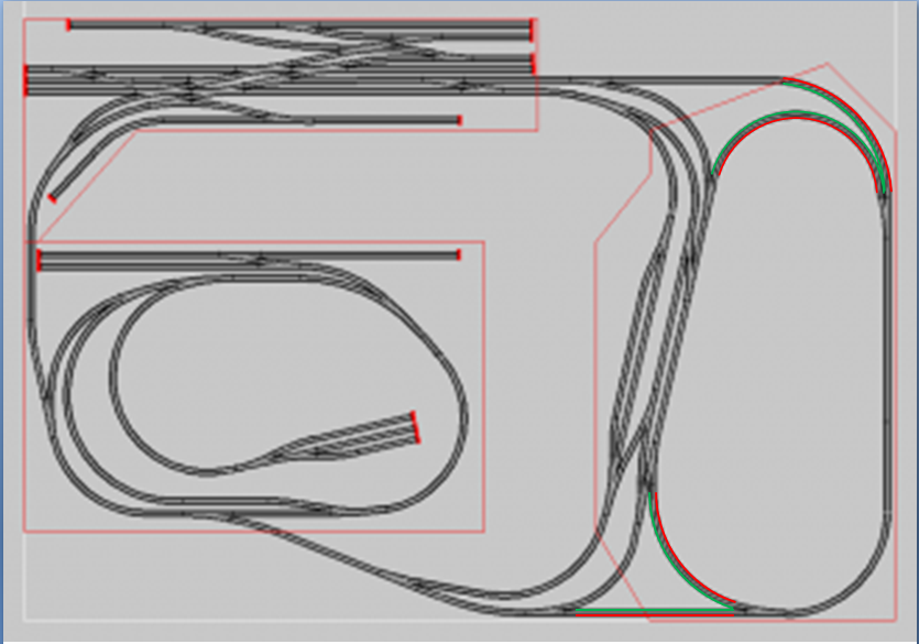

Je voulait le prévoir afin d'y réaliser une belle gare à 4 voies et pour la partie arrière une voie de retournement.
Le système suivant me parait intéressant :
Il s'agirait d'installer 2 triangles de retournement aux extrémités de la voie unique située complètement à droite du réseau.
Celle-ci devra évidemment pouvoir accueillir le train le plus long du réseau. J'utilise la DR5000.
Le montage est-il réalisable et surtout est-ce possible d'installer 2 triangles de retournement? et Digikeij fournit-il le matériel adapté?

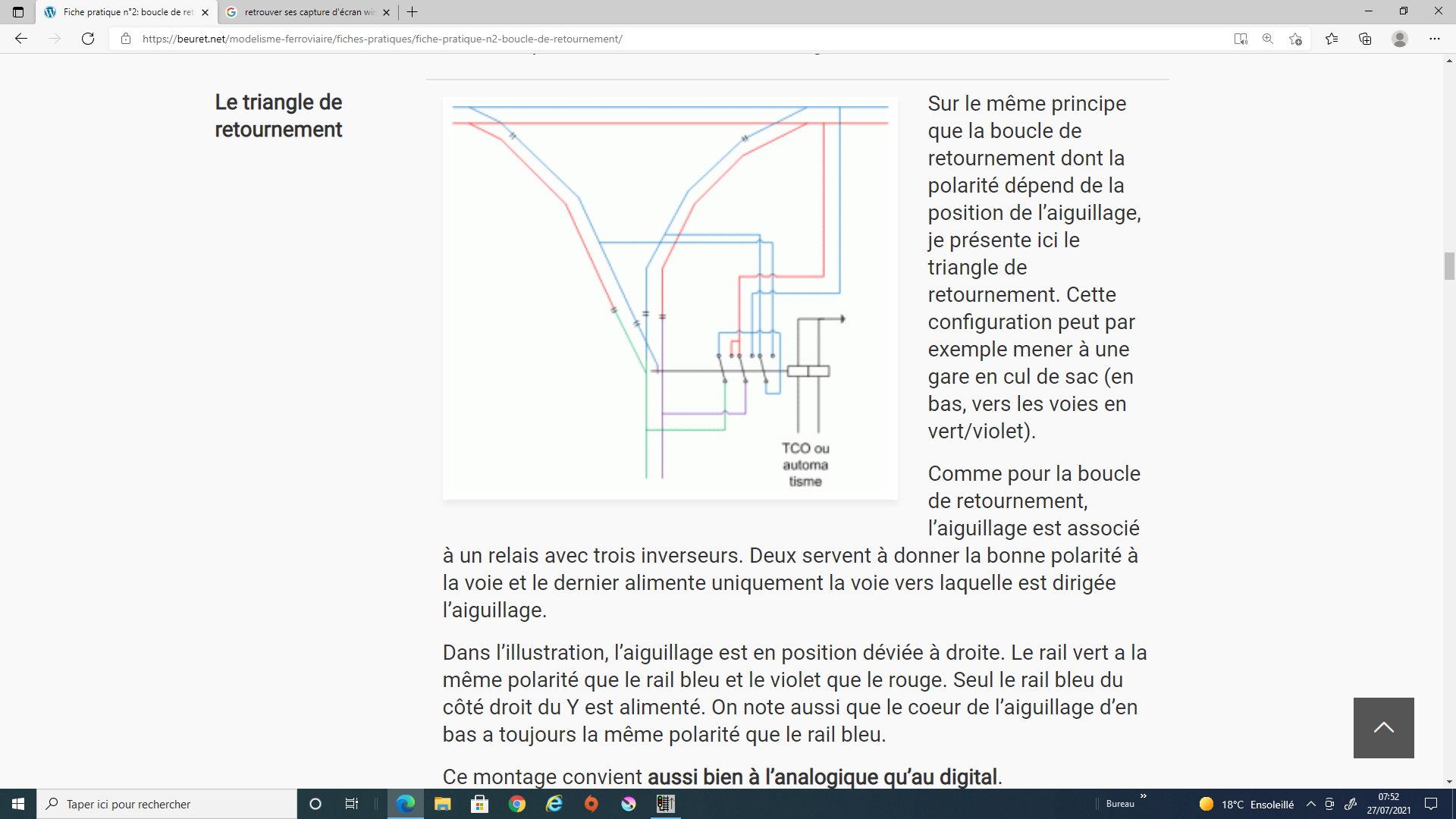

Le schéma de Christophe Beuret que tu as posté ci-dessus montre les commutations nécessaires, dans le cas d'un triangle, effectuées par un relais. Celui-ci peut être piloté par le logiciel d'exploitation du réseau en utilisant, par exemple, les positions des aiguillages qui induisent une telle boucle de retournement.

Ton problème est simple à gérer.
Ton réseau principal est en fait composé de deux ovales imbriqués, un ovale dans ton premier module et un ovale qui relie la totalité des modules, donc pas de risque de conflits.
Le seul risque vient de ta boucle de retournement, si on part du deuxième ovale, on dit que le + est à l'extérieur le - à l'intérieur, tu n'as en fait que la polarité de la boucle à gérer (y compris les aiguillages).
Comme le dit Jean-Claude un DigiReverse DR5013 ferait très bien l'affaire ou un simple relais bipolaire mais cela t'oblige à faire la gestion avec le logiciel (si c'est possible).

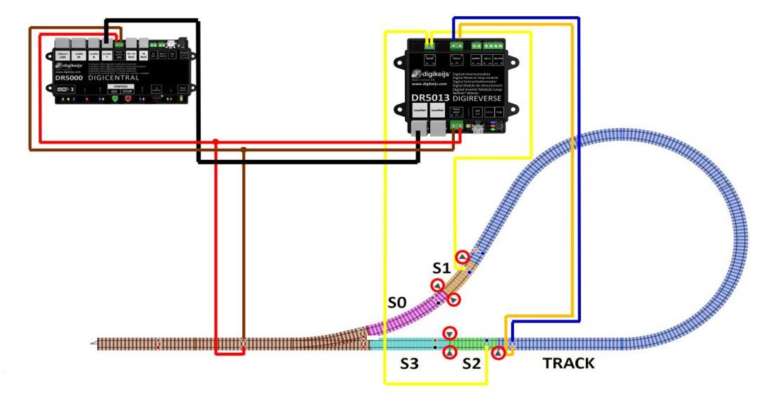

Si tu procèdes comme je l'ai préconisé (aiguillages dans le canton), Il y aura quand même quelques contraintes :
Le DR5013 devra être raccordé en LocoNet à la DR5000 pour qu'il puisse connaitre la position des aiguillages pour une bonne polarité en entrée.
Ensuite, Il te faudra les deux détections S1 et S2 (elles sont raccordées directement au DR5013), pour que celui-ci puisse transmettre le basculement des aiguillages à la DR5000 pour la sortie (en LocoNet).
Enfin, le canton sera obligatoirement une boucle de retournement, car pour que cela fonctionne, il faudra que tes deux aiguillages fonctionnent en synchro donc qu'ils aient les mêmes adresses.

Messagepar jc59
28 Juil 2021, 14:45
Rebonjour,
Pour illustrer les propos de Jean-Paul, voici le schéma de principe dont je te parlais ce matin :
Les triangles noirs cerclés de rouge indiquent les coupures de rail.
Jean-Claude
