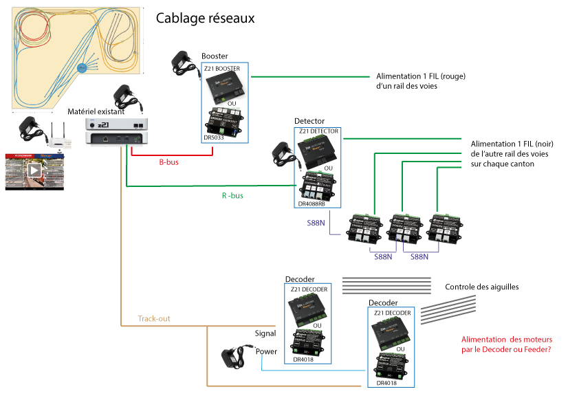

Messagepar Manu-N
23 Avr 2021, 22:25
et merci des derniers échanges.
Voici le pan du réseaux. Il développe près de 5m de voies.
Je vais l'alimenter par un Booster.
Voici le schéma.
Merci de vos commentaires.
Bonne soirée.
