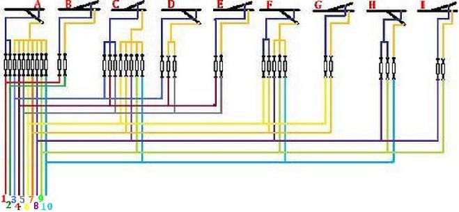

Voila un petit schéma de principe pour faire des itinéraires (j'en entends déjà dire ça sert à rien :siffle: ). J'ai réalisé ça sur le réseau de mon père et ça donne satisfaction (enfin presque il y a une merdouille quelque part que j'arrive pas à trouver), bon j'ai pas révolutionné le système, y a certainement mieux mais ça coute pas cher et tout le monde peut le faire
Tout d'abord il faut alimenté les moteurs d'aiguillage en continu (anciens aiguillages jouef avec moteur sur le côté). Pour ma part j'ai pris un transfo de 16v et j'ai fabriqué un petit pont de diodes.
Dans l'ordre il y a donc la transfo (pour l'alimentation), le pont de diode (pour avoir un courant presque continu), un condensateur (pour avoir une puissance plus élevée pour un itinéraire à plusieurs aiguilles) un sélecteur rotatif (pour sélectionner la voie) et un bouton poussoir pour créer l'itinéraire.
Une fois la voie sélectionnée et un appui sur le bouton poussoir, ca passe par le schéma qui suit.
Chaque voies à 1 fils de couleur, et toutes les aiguilles sont nommées de A à I. Les rectangles noirs sont des diodes qui empêchent le retour de courant dans une même aiguille qui sert pour plusieurs voies.
Par exemple pour la voie 10:l'itinéraire passe par les aiguilles A, C, F, H positionnées à droite.
Bon j'espère que j'ai été clair dans mes explications :siffle: :ange:

C'est quoi la merdouille que tu rencontres? Est-ce systématique.
Aaaah, la logique câblée...

tout fonctionne en fait sauf les voies 8 et 9. Pour pouvoir faire la voie 8 il faut que je fasse la 10 et la 8. alors que j'ai vérifié les connexions ... et je ne trouve pas de ou ca vient. Et quand j'essaye le moteur de l'aiguille de la voie 8 hors montage il fonctionne très bien.

Sans le shéma on va pas aller bien loin.

ligure a écrit:tout fonctionne en fait sauf les voies 8 et 9. Pour pouvoir faire la voie 8 il faut que je fasse la 10 et la 8. alors que j'ai vérifié les connexions ... et je ne trouve pas de ou ca vient. Et quand j'essaye le moteur de l'aiguille de la voie 8 hors montage il fonctionne très bien.
Problème de puissance?
Re: Itinéraires
30 Jan 2009, 00:09
C'est très probable. Je me souviens il y a longtemps d'avoir monté une bretelle avec deux aiguilles Lima dont les moteurs étaient alimentés par un vieux transfo HornbyHO. Il était impossible de commuter les deux moteurs à la fois.
