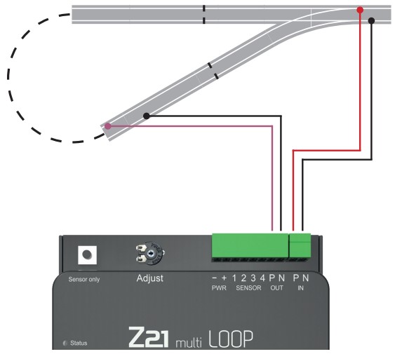

Messagepar PaulXpress
17 Nov 2020, 08:58
Si tu as deux boucles de retournement (os de chien), il te faut pour chaque boucle un module 10797 et il faut également isoler les deux rails des deux cotés de la boucle.
17 Nov 2020, 14:12
Jperrio a écrit:Merci
Mais je veux faire du fractionnement.
Pas une boucle.
J'utilise un roco 10819
Si c'est ce genre de boucle que tu as, même si ce n'est pas ce que tu voulais au départ, quand les aiguillages sont basculés tu te retrouves avec une boucle de retournement qu'il va falloir gérer.
