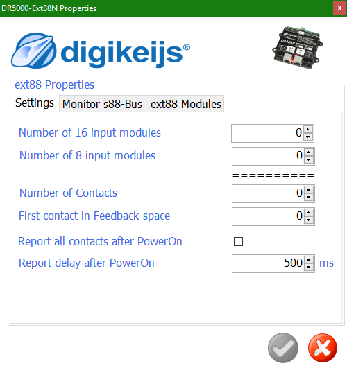

Vérifie bien que tout ce qui concerne la rétro signalisation en S88 est à 0 dans l'application de la centrale.
C'est une chose que pas mal de gens oubli de faire.
Comme ci dessous:

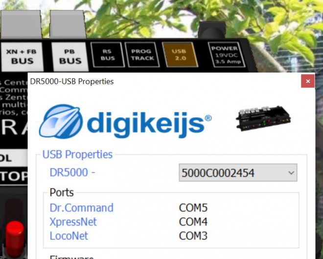

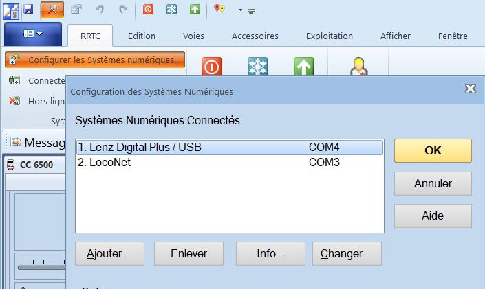

En cliquant sur USB 2.0 dans l'appli de la DR5000, tu peux lire les ports COM affectés et les déclarer dans TC (RRTC, Configurer les systèmes numériques)

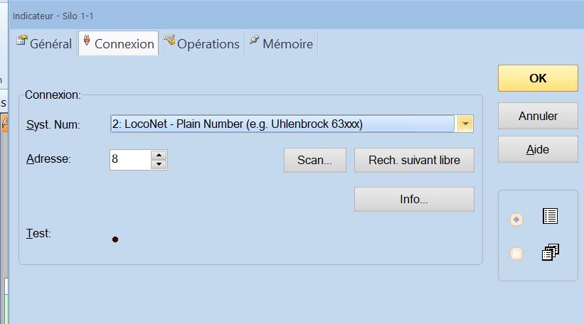

Pour la configuration de la connexion des cantons dans TC, tu peux choisir Loconet - Plain number. Ainsi, tu entres la même adresse que dans l'appli de la DR5000 (sans avoir à jongler avec des groupes de 8 adresses)

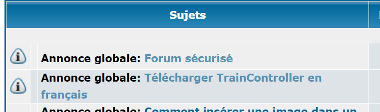

Sur le forum de TrainController, au début de chaque rubrique (ou dans les posts de Christophe ou Rico, ton homonyme :) ) tu trouves le lien vers les dll de francisation du logiciel :
Tu choisis V9, puis le fichier zip de la version que tu possèdes. Tu consultes le fichier txt, où tu as les instructions pour installer le fichier DLL en français.

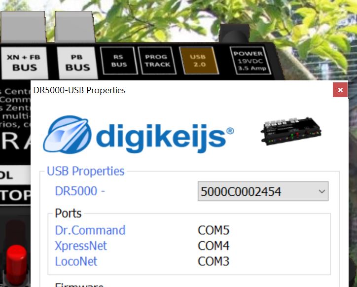

Tu peux lire les ports COM, en cliquant sur USB 2.0 au niveau de la prise USB de la DR5000 :
La DR5000 n'est pas encore officiellement reconnue par TC, mais elle fonctionne parfaitement "vue" comme une Lenz.
C'est ce que tu vois dans mon post précédent pour ma liaison USB.

Pour le Loconet, pas de problème (voir mon post ci-dessus), sans oublier de vérifier que le nombre de s88 est bien à 0, comme le rappelle BR212.
