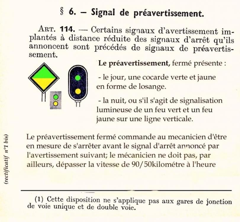

Je n'ai jamais vu cette configuration (feux jaune et vert) dans aucun traité sur la signalisation SNCF.
Ca correspond à quoi ?

PhilHO95 a écrit:Je n'ai jamais vu cette configuration (feux jaune et vert) dans aucun traité sur la signalisation SNCF.

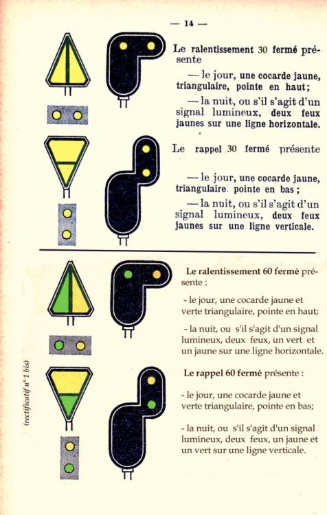

Cette configuration de feux jaune et vert a bien existée sur une édition de 1951.
Info trouvée sur le site de Cheminots.net
Jean-Paul

Merci PaulXpress, il me semblait l'avoir lu quelque part, mais je crois que si je veux le faire il va falloir que j'utilise une adresse supplémentaire donc moins de feux sur mon décodeur.
Donc, pour l'instant je me contente du signal jaune.
Tout fonctionne bien, je crois que le plus ardu en fait c'est la programmation des conditions, mais je suis arrivé à un résultat acceptable, en fonction des cantons occupés ainsi que de la position des aiguillages.
