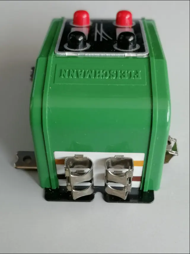

Bonsoir, pourrais-tu donner la référence de l'aiguillage ? Généralement, c'est mentionné en dessous des traverses. ;)
Pour l'interrupteur, je suppose que tu parles de celui-là :

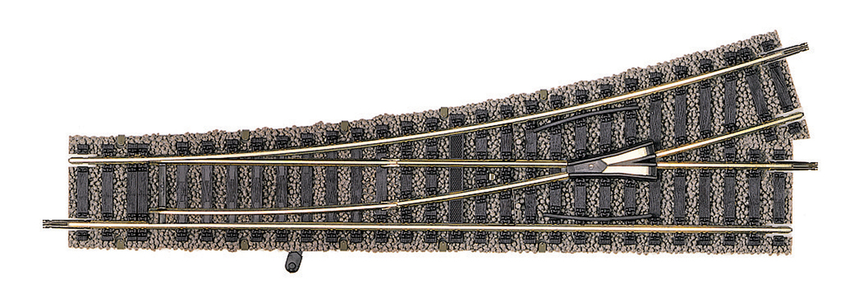

jéjé123 a écrit:6170w
Le schéma de raccordement doit se trouver dans la boîte, sinon voici celui du site Fleischmann

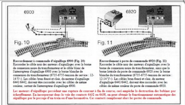

et gros plan +/- lisible

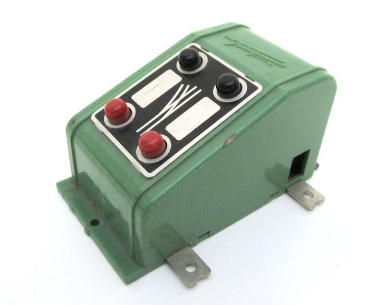

A l'arrière de l'interrupteur 6920, les bornes se présentent comme ceci :
Bon courage.
