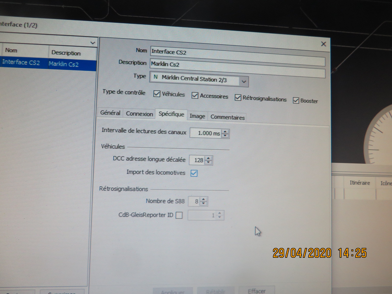

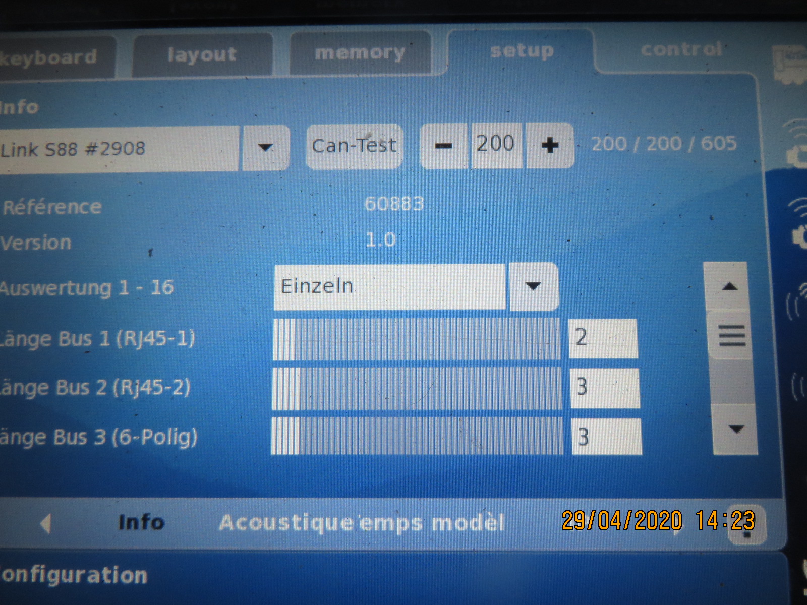

Bonjour tous le monde,
Ca y est j'ai fini par l'acheter. Mais j'ai toujours ces problèmes de connexions informatique .
Pas de connections entre la Link 88(qui fonctionne bien) et les autres s88.
Je n'ai pas du cocher la bonne case quelque part !
Photos ci-dessus.
Merci d'avance
Papoujp

Dans l'onglet interface de Itrain, tu as indiqué 8 x S88.
En fait, il s'agit d'indiquer là les S88 connectés sur le connecteur S88 de la CS2.
Dans ton cas, il faut indiquer 0, car tes S88 sont connectés sur ton boitier Link88, ce dernier étant connecté sur la fiche ad hoc de la CS2.
Cordialement,
efel

Merci pour ta réponse, la modification à été faite, sans résultats

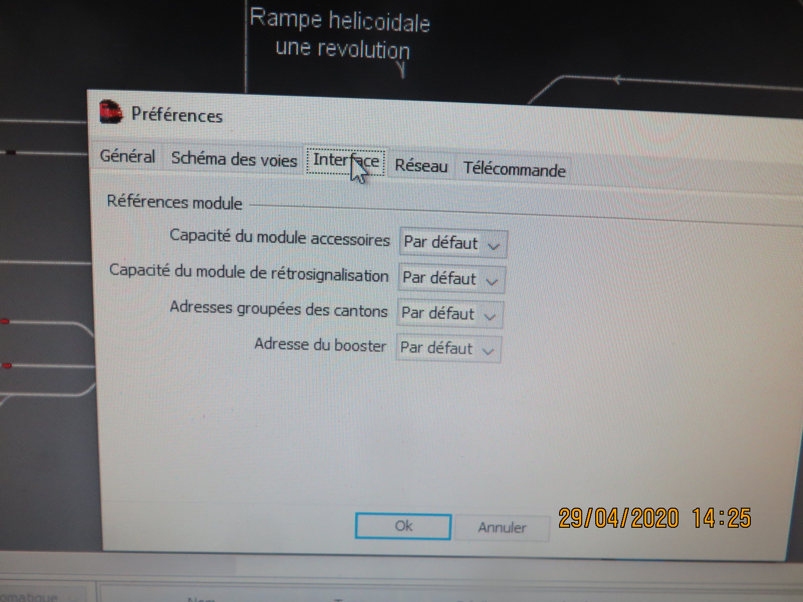

L'achat d'Itrain a été fait cette semaine, j'ai la version 5 et le mode d'emploi est quelque peu différent de
celui de la version 4, l'ennui c'est qu'il est en anglais et mon anglais, surtout technique est comme moi, âgé.
J'espère te relire .
Papoujp

Messagepar Papoujp
01 Mai 2020, 13:45
Suite,
Dans Préférences - Interface -Référence module- capacité du module de rétro signalisation - Par défaut.
Faut il intervenir ou laisser tel quel?
Papoujp

Papoujp a écrit:Suite,
Papoujp
La valeur par défaut est 16. ça convient donc pour les S88 ou L88, mais tu peux vérifier qu'en mettant la valeur 16 ça ne change rien.
Est ce que la CS utilisée seule indique correctement les rétrosignalisations?
Tu as un grand réseau! 8 modules s88 + 1 link!

Dans l'écran Cs2 qui permet de dessiner un réseau (layout) je crée un contact de numéro supérieur a 16. Il
correspond au contact crée dans le dessin de réseau d'itrain. Si je clic sur le contact cs2, celui du schémas de voie
d'itrain change de couleur. (Je n'ai pas vérifié l'inverse)
Des +- 80 contacts que j'ai créé dans itrain 16 fonctionnent, ceux de la s88 link, les autres non.
Si tu me dis que les configurations de la cs2 et de itrain sont correctes je dois soupçonner un défaut itrain (version 5)?
Et dans ce cas que me conseilles -tu ?
Evidement, a ton entière disposition pour plus de détails.
papoujp

C'est plus clair.
Je renouvelle donc ma demande: est-ce que le contact physique sur le réseau (par la loco ou autre( je ne connais pas ton système de détection)), est détecté par la CS2? Je pense aux contacts "S88" puisque tu as indiqué que les contacts "link" fonctionnaient.
Si non, le problème est au niveau S88/link/CS2 et itrain n'est pas en cause.
Cordialement,
efel
