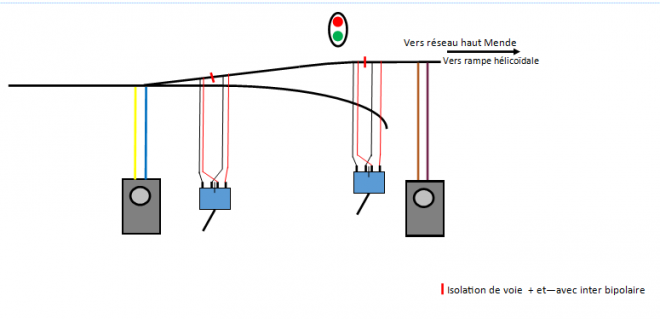

Bonjour à tous, fautes de matériels et de réponses, je planche sur un autre sujet.
Mon réseau aura une partie supérieur, via une rampe hélicoïdale, ce sera comme une sorte de réseau en plus, car je compte l'alimenter par un 3ème transfo, ce qui me permettra de faire toujours circuler des trains au premier niveau et aussi de pouvoir faire rouler d'autres train au niveau supérieur.
Bien sur les trains pourront passer d'un niveau à l'autre, mais pour ce faire j'ai isolé une portion de voie avec 2 interrupteurs bi-polaire, de manière à ne pas faire un court circuit avec les 2 transfos.
Par contre j'aimerais mettre un feu de signalisation, et je souhaiterais aussi qu'il passe au vert, quand je souhaite faire monter un train dans la rampe, et qu'il soit rouge quand la rampe est occupé ( q'un train descende ou monte) car se sera une voie unique.
J'espère que j'ai été clair dans mes explications, et je sais qu'avec tous les passionnés et les personnes compétentes de ce forum, j'arriverai à trouver mon bonheur. Merci à tous.
Je vous joint un petit plan, en espérant que ça complète mes explications.

Déjà, il vaut mieux utiliser 1 seul inter On/Off/On.
Pourquoi couper les 2 rails? 1 seul suffit car les transfos peuvent avoir une "masse" commune.

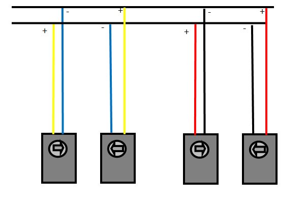

Heu oui mais il me semble que quand on change de sens le moins change aussi de côté, donc à mon humble avis ça risque de faire court circuit à un moment donné. Je joint un plan pour expliquer mon raisonnement.

Et bien non je ne sais pas, mais bon si tu m'explique pas, je t'ai donné mon raisonnement, il est peut être faux, mais quand on inverse le sens du transformateur le + qui est sur le rail droit, et bien il va sur le rail gauche.
Je rappel que je suis en analogique et non en digital.

il devrait y avoir 2 signaux, en pied de rampe et à l'autre extrémité... :?: ;)
oui cc6532 bien sur, mais mon interrogation est comment réaliser le schéma électrique ?

tu peux déjà utiliser une carte détection + relais pour la détection et la commande des deux feux (vert et rouge) que tu as déjà réalisé par ailleurs. La carte de détection fonctionne dans les deux sens.
Pour isoler les voies, effectivement mieux vaut prendre des précautions effectivement, le mieux serait de n'utiliser qu'un seul inter avec un relais 2RT pour faire les inversions et les autoriser seulement quand le feux est au vert.
