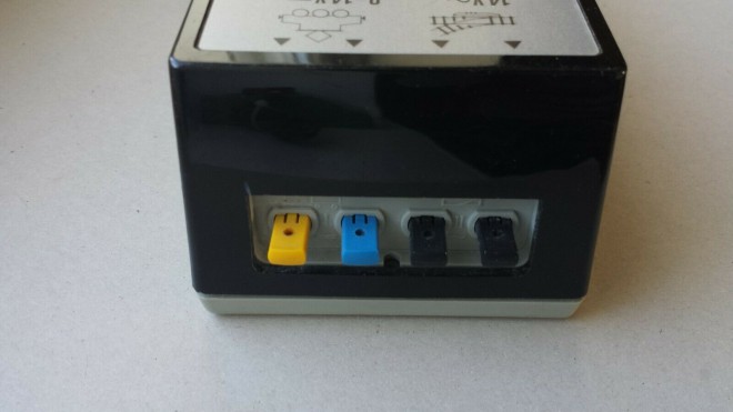

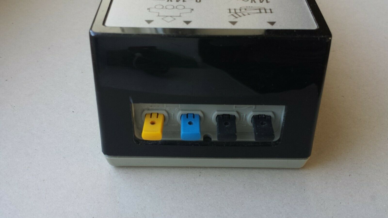

13 Avr 2020, 21:10
Bonsoir, j'ai des lampadaires Viessman LED à installer et câbler sur mon réseau. Il y à un fil avec une diode à brancher sur le plus et un fil avec une résistance à brancher sur le moins.
Le problème c'est que sur mon transfo, ce n'est pas indiquer sur la sortie ou est le plus et le moins :mur:
Ne voulant pas risquer de griller mes lampadaires, je viens demander des infos.
Merci à tous

A la sortie accessoires de ce transfo tu as du 14 V alternatif. :siffle:

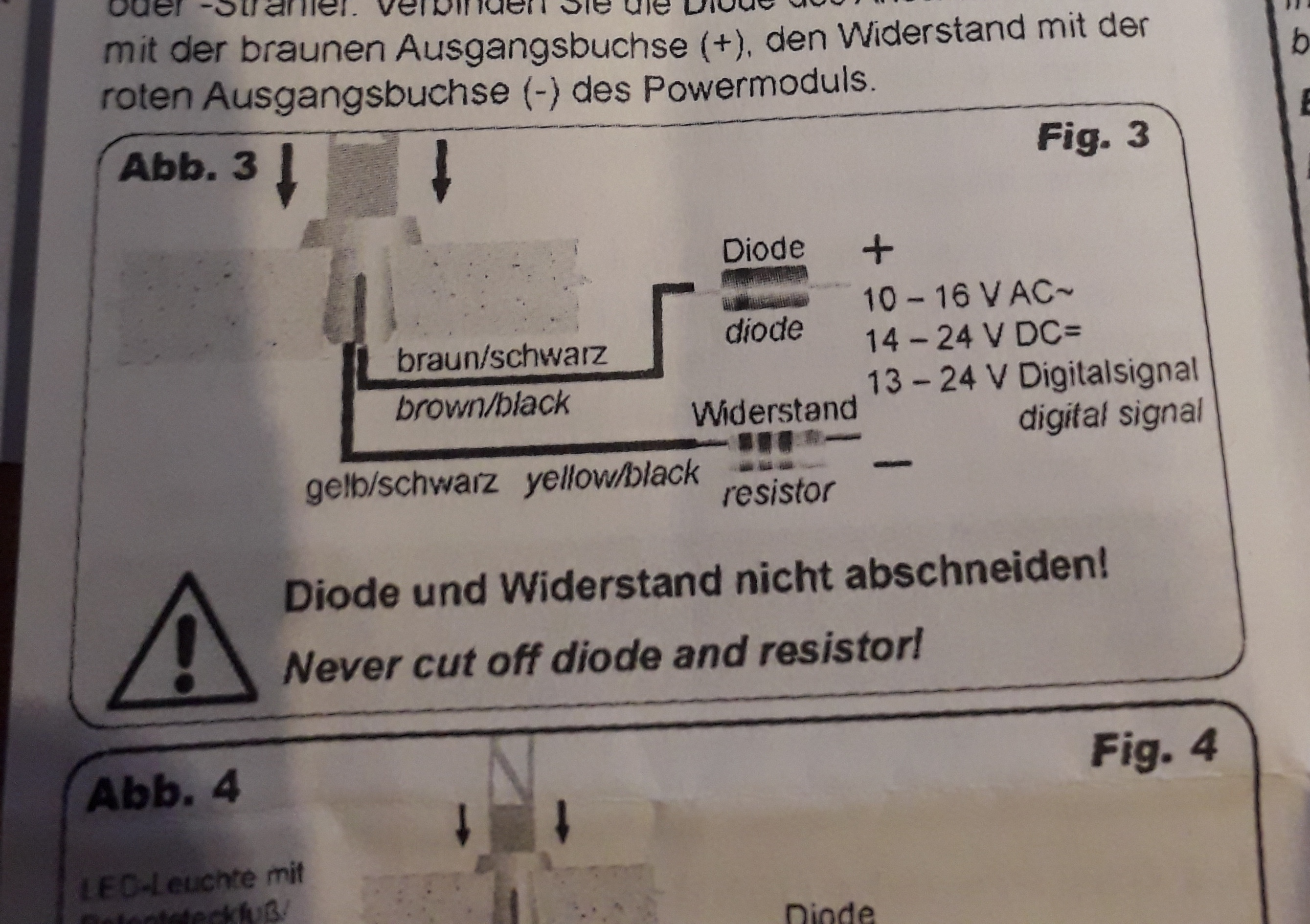

Ci joint la notice des lampadaires:

lolosnop a écrit:je viens de comprendre qu'il n'y a pas de plus et de moins dans l'alternatif, mais alors ça n'a pas d'importance le sens de branchement sur la sortie accessoires ?
Il faut juste câbler la diode comme indiqué sur la notice: sur le fil marron, l'anneau noir de la diode vers la LED.

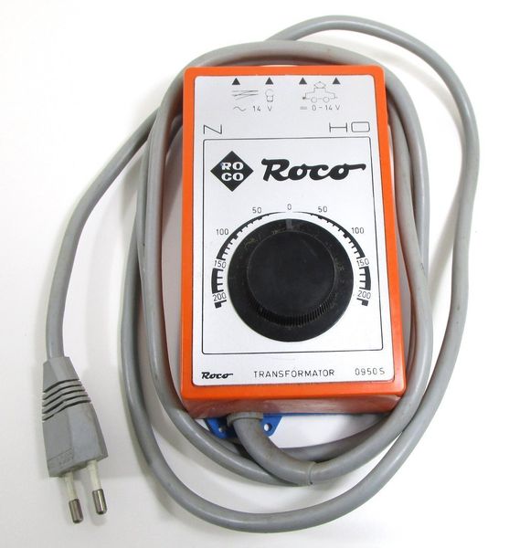

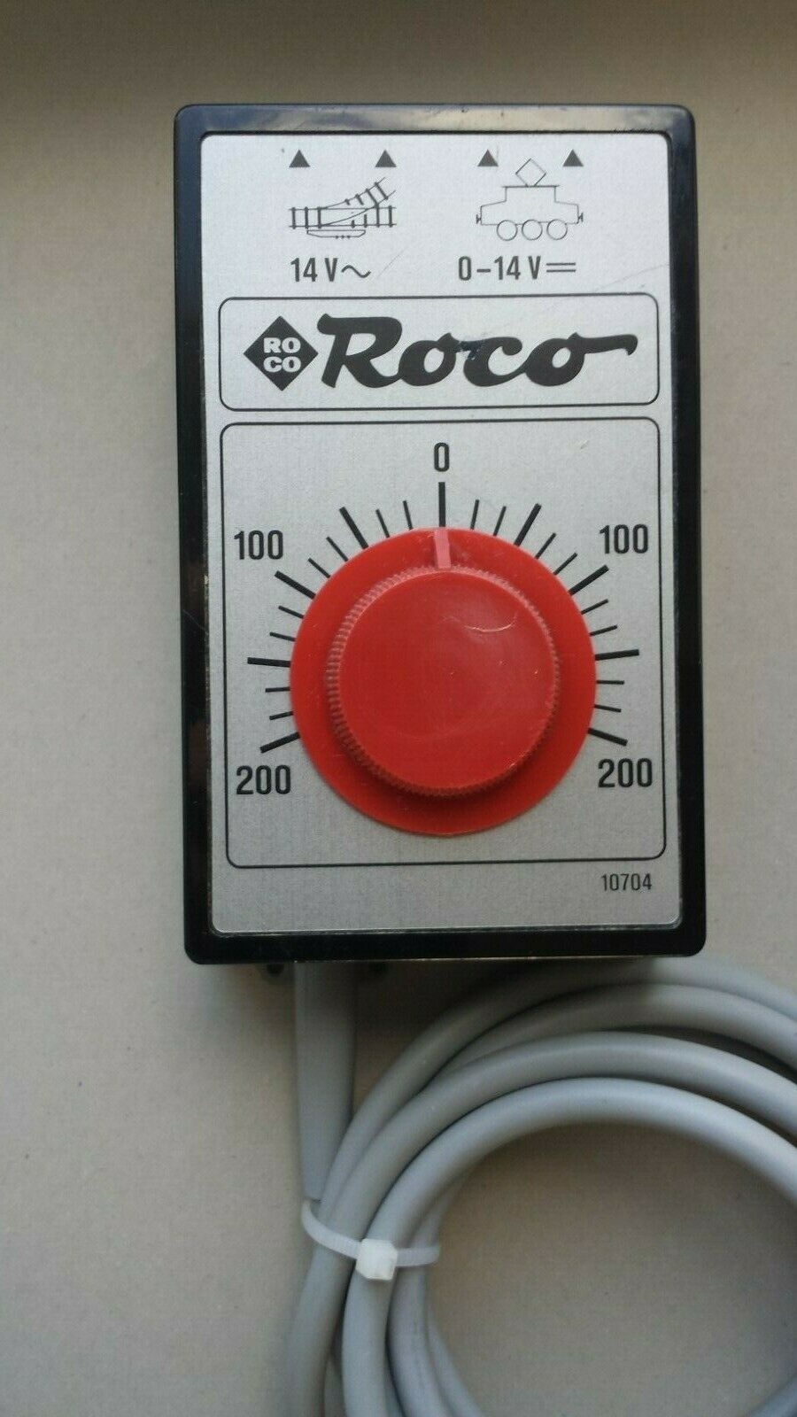

Tient, un autre modèle du transfo ROCO
où à gauche il y a deux symboles représentant un aiguillage et une lampe. Donc, sortie accessoires :)
Ne coupez pas la diode et la résistance ;)
Pour résumer.
Comme dit pas les autres, les bornes noires sont alternativement + ou - 50 fois par secondes (Un courant alternatif de 50 Hz effectue 50 alternances par seconde, c'est-à-dire qu'il change 100 fois de sens par seconde (50 alternances positives et 50 alternances négatives)) (Wiki), il n'y a donc pas d'effet inversion au raccordement.
Les bornes jaune et bleue sont en continu pour le train, si le + est sur le jaune et le - sur le bleu, tu devras faire tourner le bouton d'intensité du transfo vers la gauche pour que la locomotive parte vers la gauche et sur la droite pour qu'elle parte vers la droite. Si tu inverses le branchement, la manipulation du bouton est inversée. ;)
