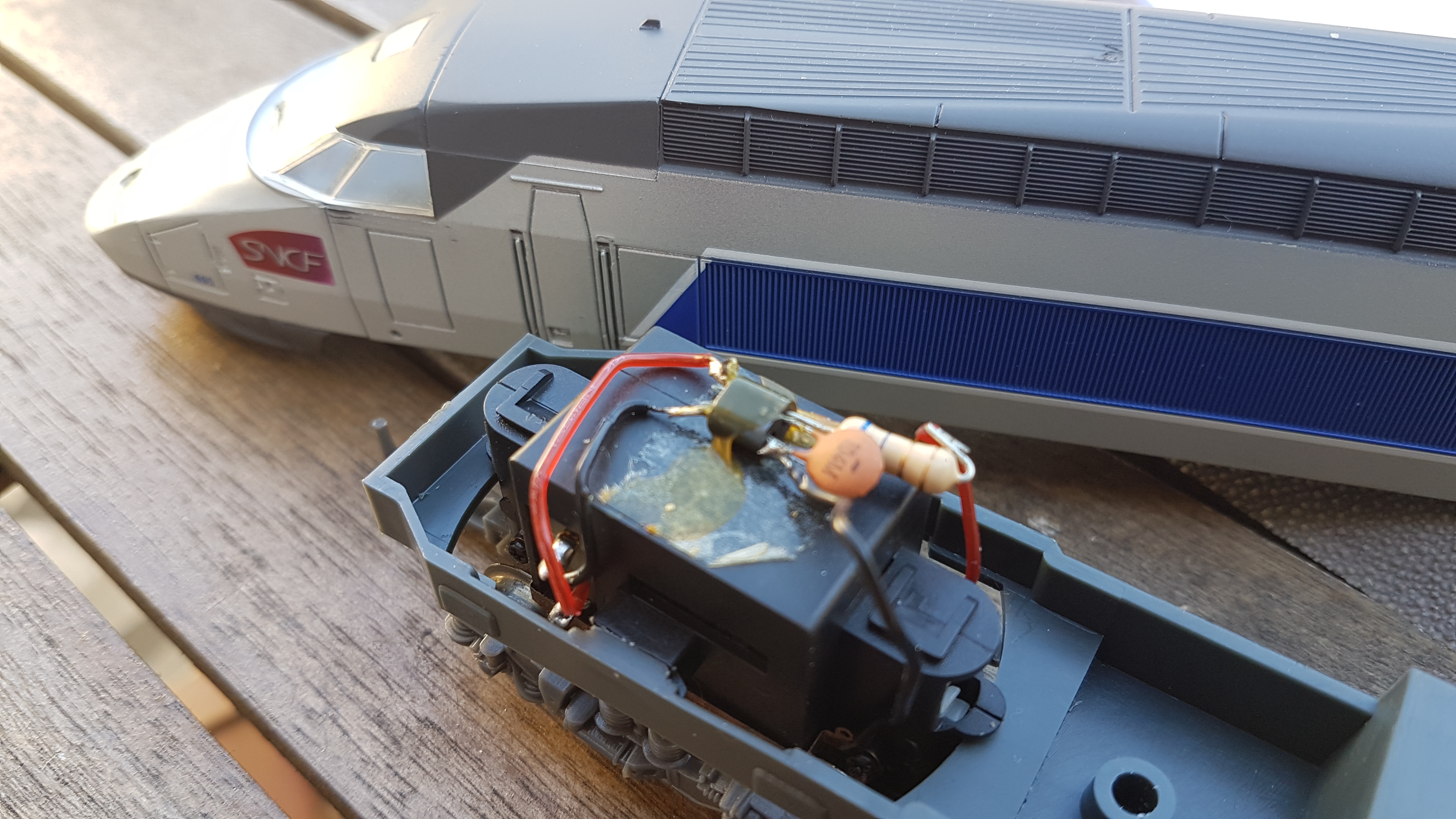

Nouveau afficionado de train electrique et nouveau sur ce forum
grace au confinement j'ai entrepris de digitaliser de rames tgv que j'ai récupéré récemment
Thalys mehano sans problème
TGV SE jouef là aussi sans problème
et il me reste un tgv Jouef avec un moteur complètement différent
il y a une série de résistances et condensateurs et je ne sis pas si il faut conserver ou supprimer tout ça ...
quelqu'un aurait il déjà réalisé ça?

Tu l'avais acheté a un particulier ?
On dirait le moteur Méhano bidouillé d'un TGV Jouef junior
https://www.picclickimg.com/d/w1600/pict/254542761062_/Bogie-moteur-complet-et-motoris%C3%A9-de-TGV-JOUEF.jpg
Tu peux tester avec un décodeur lambda pas trop cher, si ça marche pas, eh bien tu n’auras pas perdu grand chose si le décodeur crame. Ça c'est la solution pas chère rapide et un peu bourrin ! :cry:
Essaie de monter plus de détails si tu peux ou faire un petit schéma à main levée
Le mieux serait de remotoriser ta rame qui te couteras plus cher et te prendras plus de temps mais au moins pas de souci
