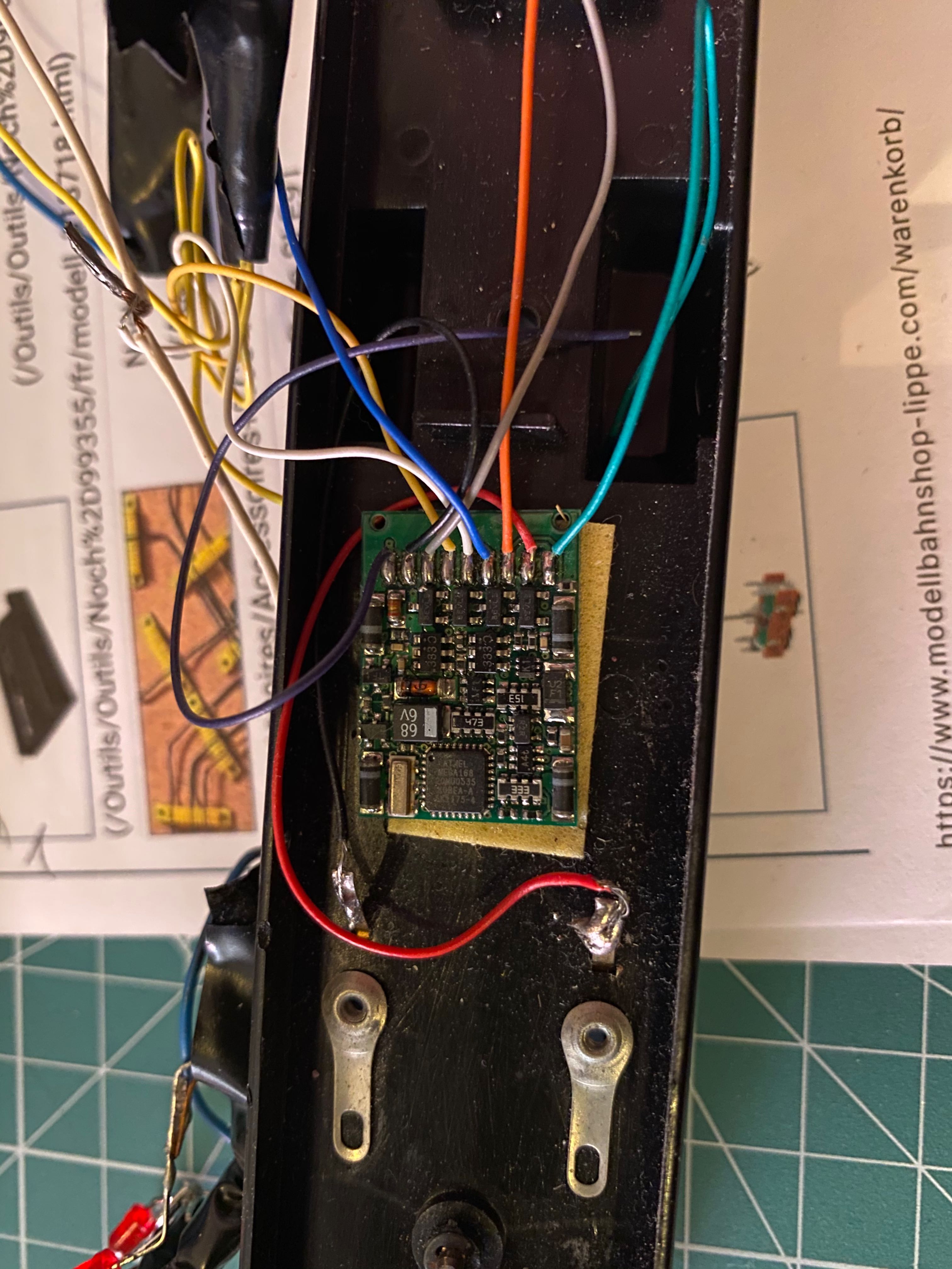

j'ai ressorti mes trains et notamment une loco Jouef CC6505 qui était en cours de digitalisation.
J'ai fini les branchement du décodeur mais j'ai un problème de fonctionnement:
- Dans un sens de circulation les lumières s'allume comme il faut. mais la loco ne bouge pas. Le moteur ne se met pas en marche.
- Dans l'autre sens, les lumières s'allument et le moteur se met en route à fond même si le potentiomètre est à Zéro.
J'ai une centrale Lenz Compact, j'ai essaye de lire l'adresse du décodeur (qui est en 3) la centrale renvoi une erreur 2 (problème de décodeur)
J'ai enlevé le système d'éclairage et laissé le moteur câblé. Là il ne se passe plus rien, quelque soit le sens. si j'enlève le décodeur la loco fonctionne en analogique.
A votre avis le décodeur à un problème ou pas? Problème de câblage? Le décodeur est un Uhlenbrock 76320.
Une photo du câblage:
Rouge/noir sur les prises de courant, Orange/gris sur le moteur, bleu en commun au lumière, blanc et jaune pour les lumières.
Y a quoi de pas bon?
