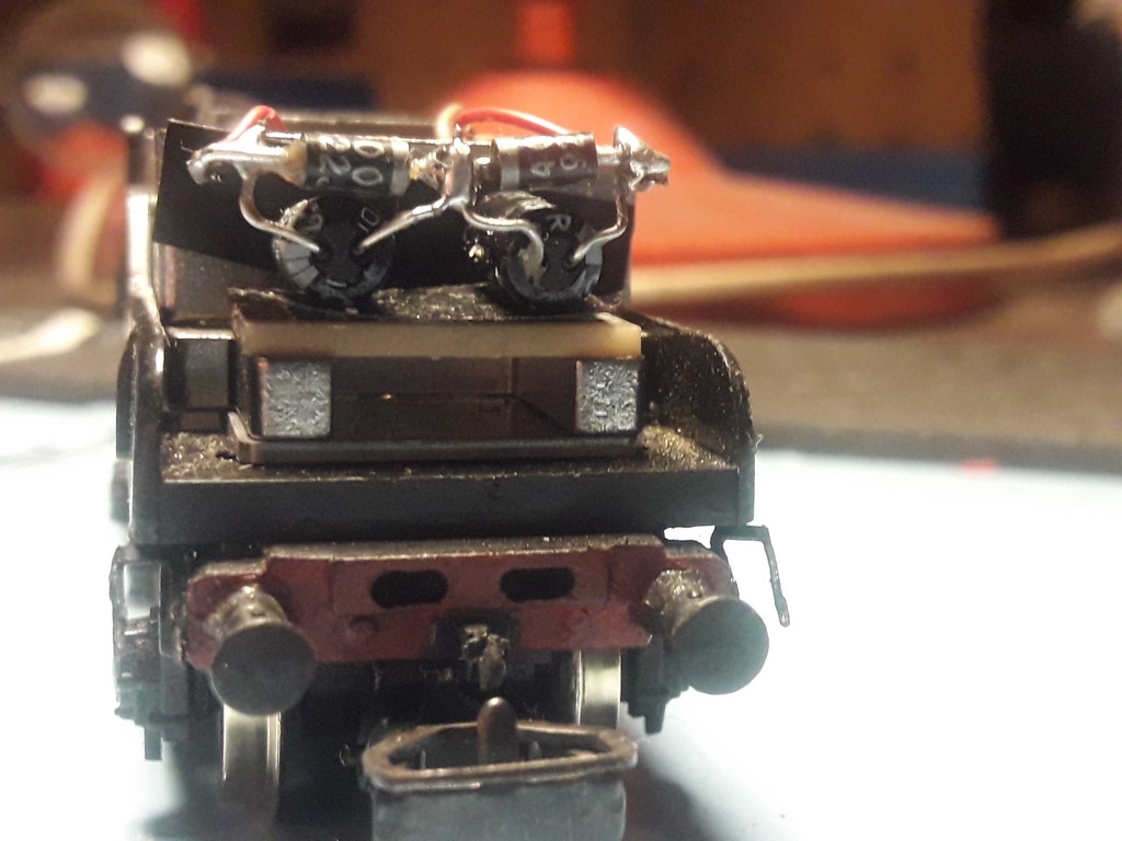

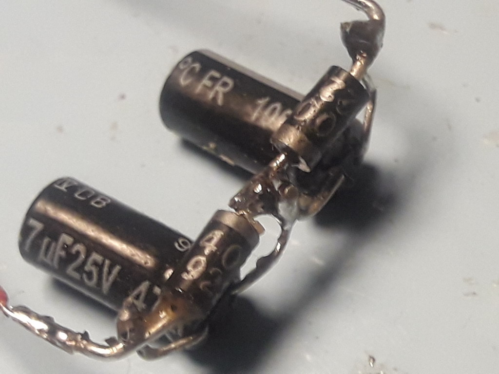

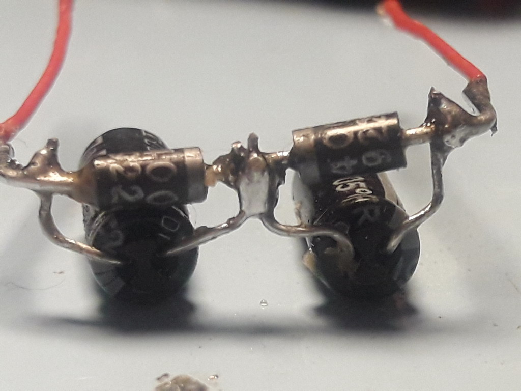

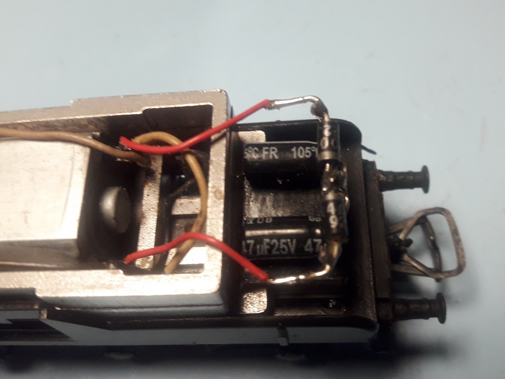

Comme je le craignais, j'ai dû commander des composants chez Conrad. Un équipement c'est 2 condensateurs 47uF 24V et 2 diodes 1 N 4001. J'ai approvisionné pour 4 machines "IProdisées.
"Voilà le montage équipant le 36P de la 141P102 "IProdisé", moteur MABUCHI, transmission à plat.
Il n'y a pas beaucoup de place. Il est installé à l'emplacement prévu pour un décodeur
Il n'y a plus qu'à tester. Quelques tours de roue HLP montrent que le moteur grogne moins avec le Gauge Master MARK IV avec courant asservi. Le fabricant ne précise pas si c'est du courant pulsé mais le MABUCHI est très sensible aux surtensions. Le fonctionnement est plus fluide.
