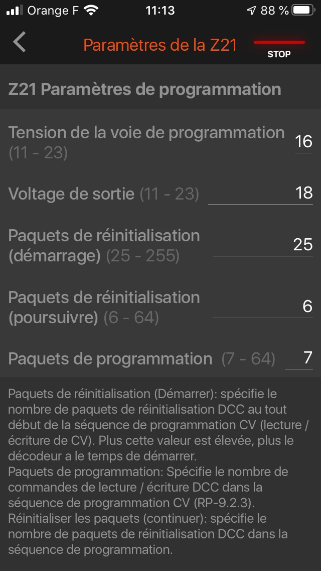

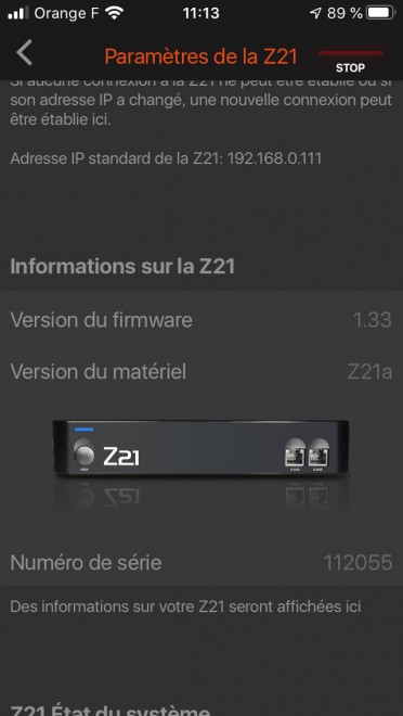

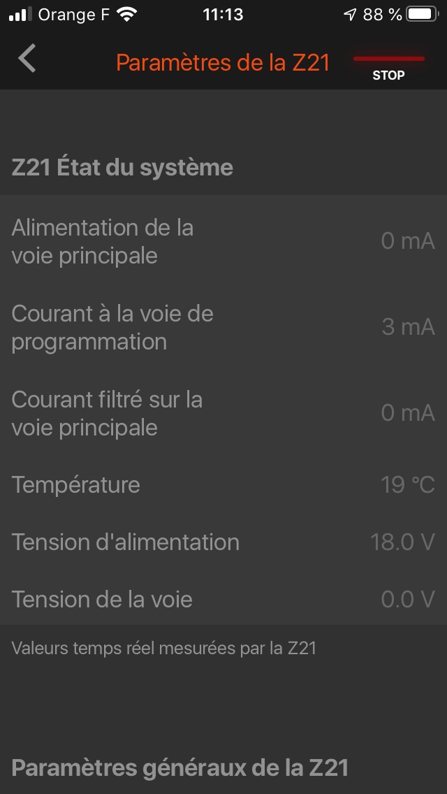

Alors... :
--> Tension délivrée par l'alimentation = pile 18,00V continu, je n'ai jamais vu une mesure aussi idéale !!! ;)
--> Et voici ce que me renvoient les paramètres de la z21 :

Messagepar JFCP43
08 Fév 2020, 14:53
J'ai essayé avec une autre alimentation un peu plus puissante (19V au lieu de 18V) et c'est pareil... : la led reste bleue un peu plus longtemps on dirait (quelques secondes), mais elle passe vite au rouge clignotant pour ne plus changer...
Bon, je me suis fait eu par cette annonce, voilà tout.

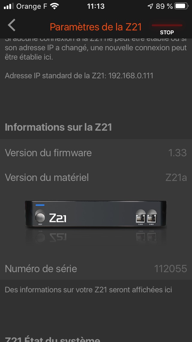

C'est une z21 blanche que vous avez ou une noire ?
D'après les saisies d'écran on dirait une noire.
Et sinon, question bête : avez-vous appuyé sur le bouton stop,?

Messagepar JFCP43
08 Fév 2020, 17:17
Merci pour votre message !
C'est bien une blanche, même si en effet elle apparaît en noire dans l'app z21... :?
Oui, j'ai bien essayé d'appuyer sur le bouton STOP, mais rien ne change...
J'ai même fait un appui long sur ce bouton jusqu'à ce que la led devienne violette, indiquant une remise à zéro de le centrale, mais ça ne change rien non plus...
