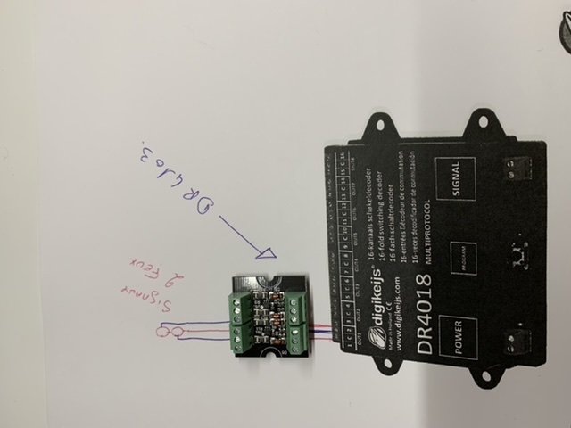

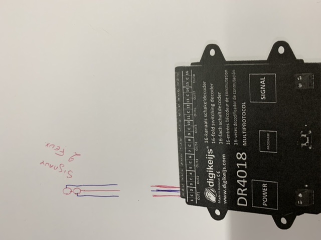

Messagepar Fredo94
24 Jan 2020, 10:16
Voici les explications avec deux couleurs files noir et files rouges vous allez vite comprendre le problème que je rencontre à cause du câble des deux signaux qui ont été fait par l ancien propriétaire
Merci.
Fredo94
Messages: 52
Enregistré le: 14 Fév 2019, 22:16
Re: DR 4103 branchement
Messagepar Fredo94
24 Jan 2020, 10:54
C est bon ça fonctionne je vais faire un schéma de branchement des DR 4103
Messagepar PhilHO95
24 Jan 2020, 11:11
Mais le schéma de câblage du DR4103 sur le DR4018 et un signal a cathode commune est déjà dans la notice du DR4018 !
page 33.
PhilHO95
Messages: 1009
Messagepar efel
24 Jan 2020, 23:33
Fredo94 a écrit:C est bon ça fonctionne je vais faire un schéma de branchement des DR 4103
Ce n'est peut être pas utile puisque les photos sont claires.
Par contre, j'aimerais connaitre le type de circuits intégrés utilisés sur le 4103. (Il faut peut être une loupe pour lire ce qui est inscrit sur ces petites bêtes à 6 pattes ;) )
