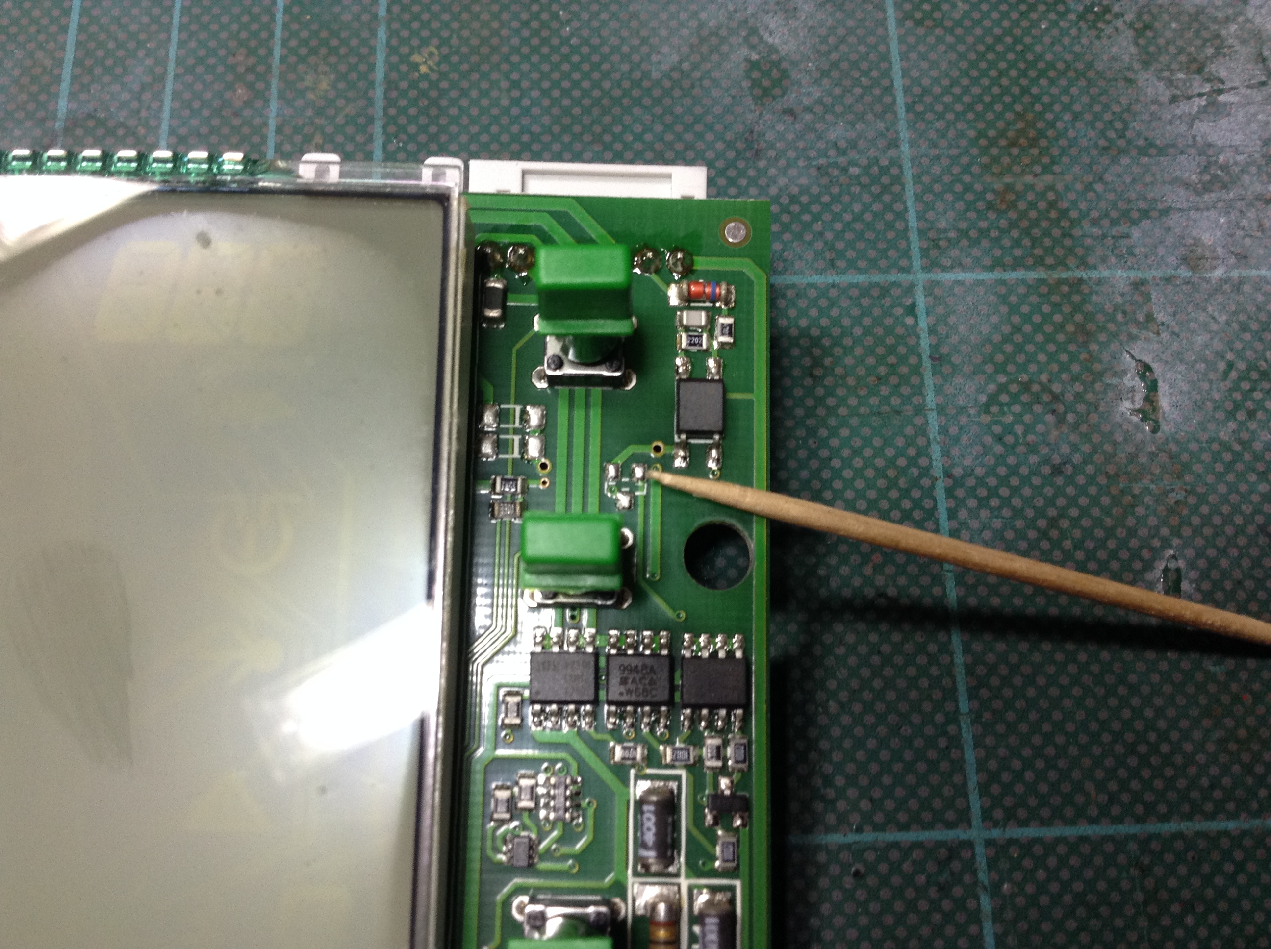

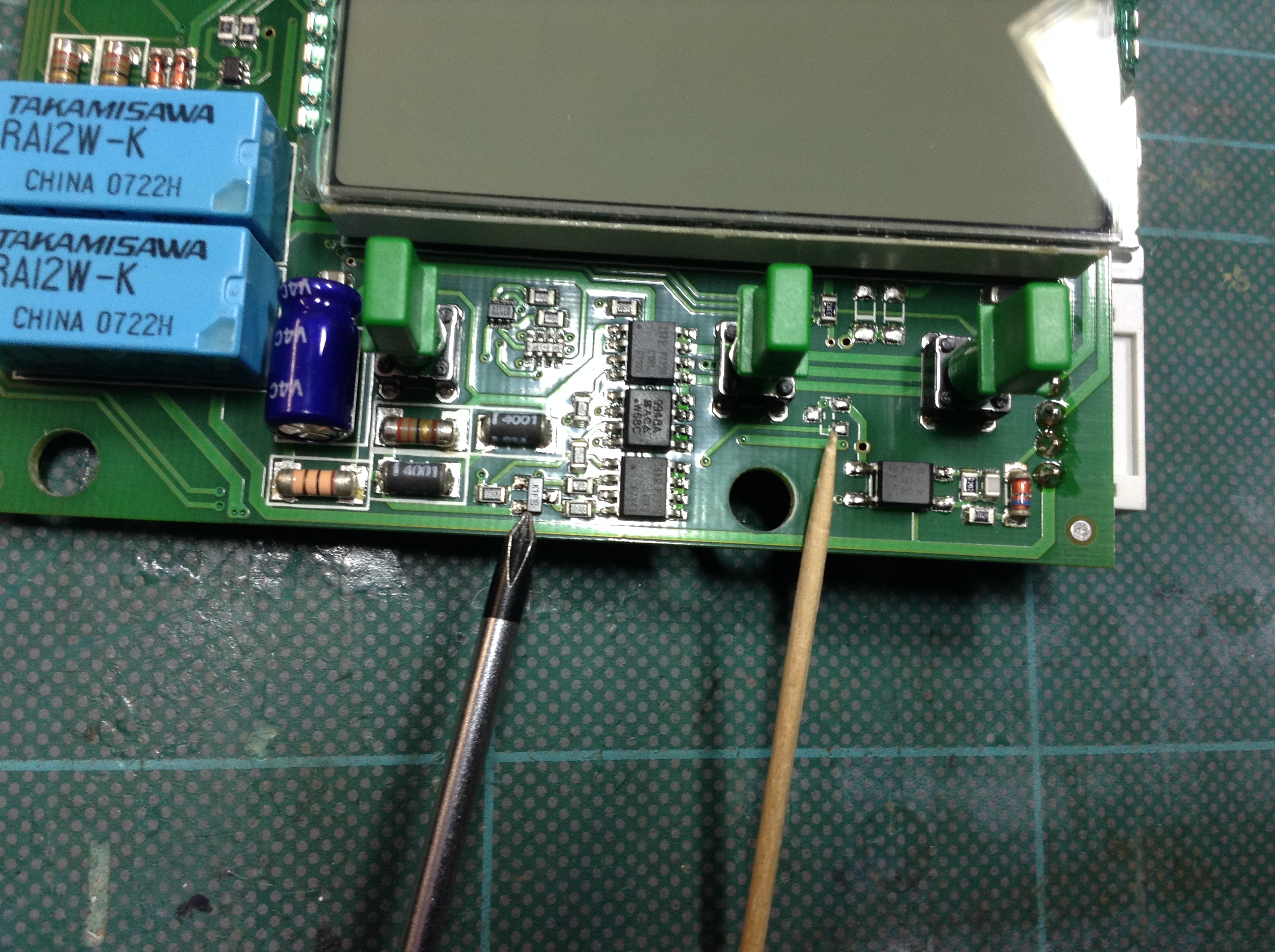

j ai un problème avec mon boitier il m affiche message erreur <2> je ne peut pas programmer ma rotonde :mur: je l ai demonter et j ai l impression qu'il me manque un composent la ou se trouve le curé dent et là où se trouve le tournevis le dit composent sous reserve car il presente les mêmes trace pour les soudures.

Bizarre ta demande tu as déposé le composant ou les composants, ou le Turn-Control est acheté d'occase, celui-ci a-t-il déjà fonctionné ? , as-tu regardé la signification du code erreur ?, ça pourrait aider.
Sur la photo 2 ça peut être un régulateur un transistor ou autre, par contre les emplacements sans composants ne veulent pas dire qu'il y en avait, seulement des soudures faites à la fabrication, sauf si le module est d'occase et là voir avec le vendeur.

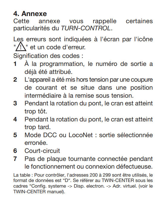

jfc074 a écrit:(...) j'ai un problème avec mon boitier il m'affiche message erreur <2> (...).
extrait de la notice ICI

Si je lis et surtout comprend le message de sncb_nmbs il semblerai que ta plaque tournante soit mal positionnée par rapport au turn-control .
Tu dis t'en être servi et ça avait fonctionné ?, avec la même plaque ?, que dit ta doc ?
