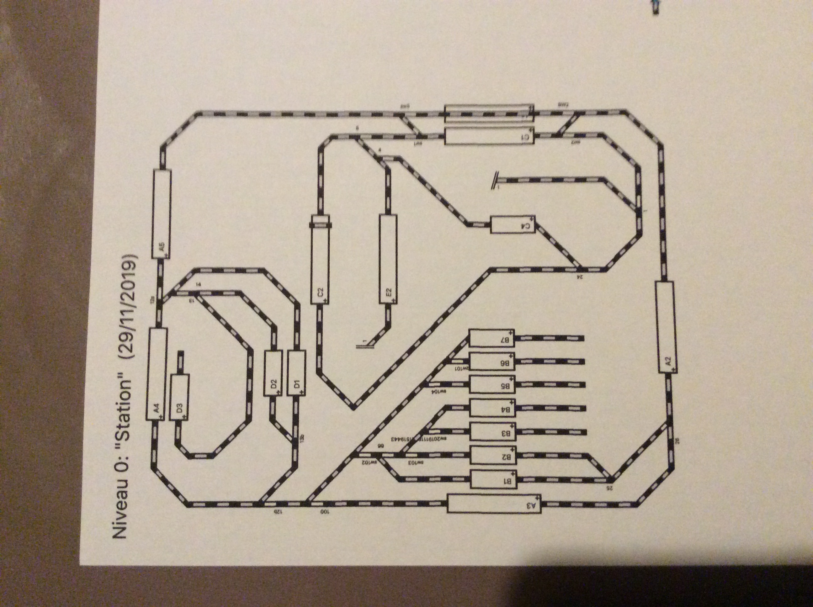

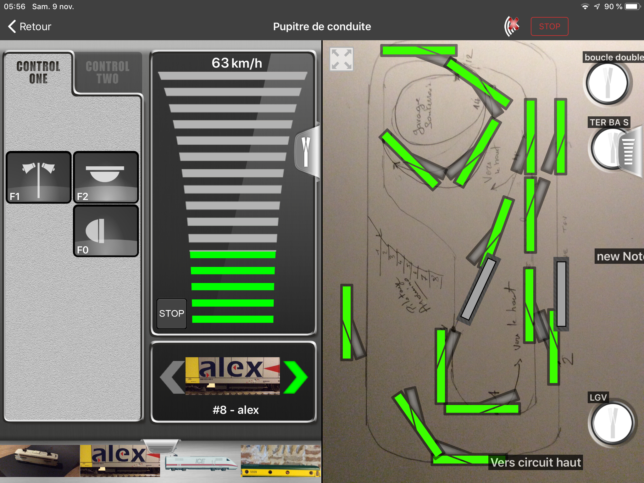

Bonjour, j’ai bien avancé dans la réalisation de mon circuit. Comme j’ai utilisé beaucoup de materiel d’occasion, je suis confronré à des problèmes de roulements sur les voies et des problèmes de crochets non compatibles... il faut bricoler.
Par ailleurs, j’ai programmé mes aiguillages et des trajets, je n’ai pas réussi a faire fonctionner convenablement roc rail.
J’utilise l’appli z21 sur ipad, qui regorge de possibilités. Je me demande si une très grande tablette , voir deux, dédiées, règleraient mes problèmes.
Avez vous des idées pour faire évoluer.
Philippe

J'ai déjà vu une telle utilisation, une tablette pour le TCO et une pour les machines. Pour un réseau pas trop grand - sinon le TCO prend plus qu'un écran ou est illisible - et de la marche à vue, ça va très bien. Mais dès que l'on souhaite une vraie gestion informatisée, des automatismes, etc. alors ça ne suffit plus. Enfin pas pour tout faire.

Cela marche d'enfer ,le tel pour les loco et la tablette pour le TCO.

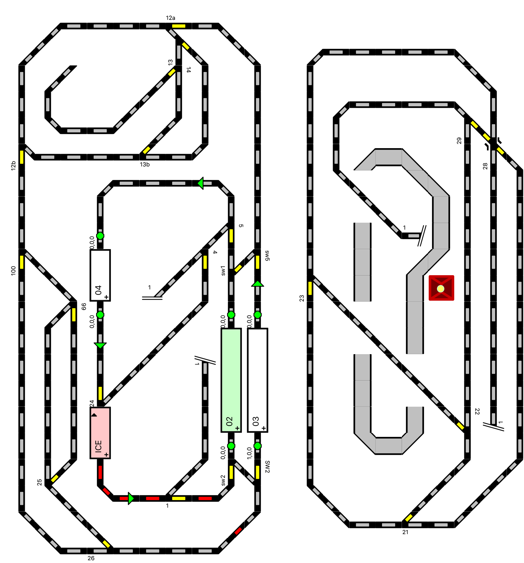

En regardant tes deux circuits , tu as une erreur concernant les propriétés des voies ====// (avec le double slasch). En effet tu ne peux pas avoir 4 fois le même chiffre "1"! Quoique?? Est-ce Rocrail ferait la différence entre la partie droite et celle de gauche en conservant ces 4 mêmes entrées/sorties.
A mon avis lors de la création des itinéraires (en automatique afin de contrôler la véracité de la table) Rocrail va te sortir des erreurs. Donc pour éviter cela, suis la procédure ci-dessous:
Pour celui de gauche par exemple tu peux conserver le 1, mais pour celui de droite tu changes "number" dans les propriétés et tu mets 2 par exemple. Ainsi ton train ira du point 2 entrée vers le point 2 sortie. Idem pour le 1... Il te reste donc à faire la même chose pour le bout de voie non finie de gauche en y ajoutant un ==// avec 3 comme nombre , tu ajoutes un aiguillage dans la partie droite et des éléments de voie simples terminés par un ==// avec 3 comme nombre... Ainsi ton train pourra lorsque tu voudras aller de la partie gauche à celle de droite en passant par ce passage 3 que tu auras ajouté (en mode manuel dans l'état où se trouve ton TCO) car il te manque un paquet non négligeable de blocs et de détecteurs pour que cela fonctionne en automatique.

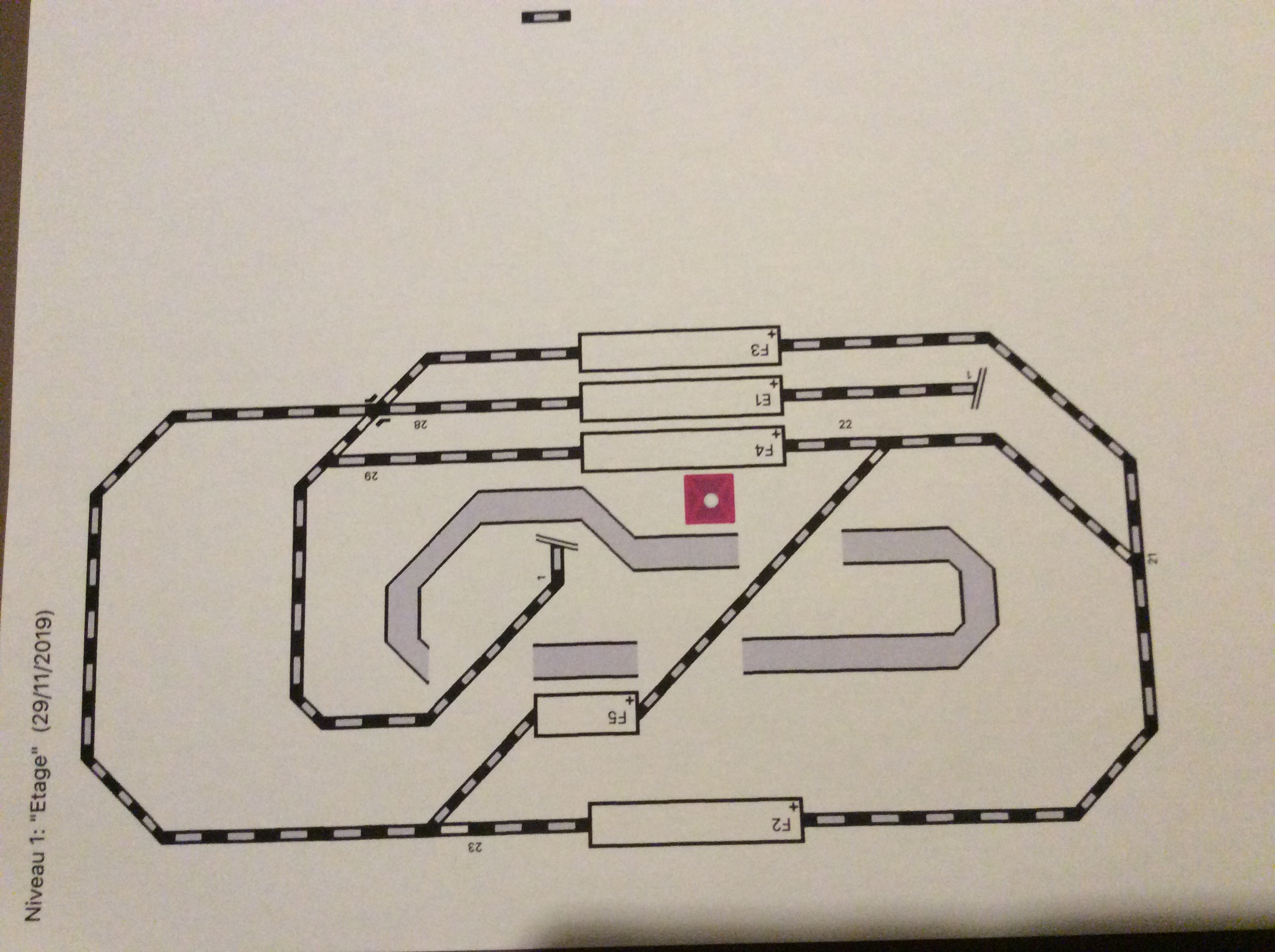

Jai un peu avancé. Il faut effectivement que je vois ma liaison entre le haut et le bas.
J’ai un peu galéré dans l’édition du circuit.
Les copiés collés m’ont fait de véritables catastrophes, avec un enregistrement automatique qui doit se dévalider quelque part. Du coup j’ai du refaire pas mal de chose et je me pose la question de tout refaire... j’avais des résidus de circuit sous mon schéma... j’ai tout rebougé rail après rail.
Voila le circuir actuel.

Si tu veux tout recommencer sans te compliqer ... tu supprimes simplement le fichier plan.xml....
Mais pour ne pas perdre tes locos... crée un fichier "locos" que tu déclares dans les propriètés de rocrail (pas rocview) sinon tu seras obligé de les recréer....

Ça marche..j’avais un rail qui était resté caché. On le voit sur l’impression. Il fallait recocher fans le menu analyse toutes les vérifications. . prochaine étape, les détecteurs.... j’aimerais mettre une détection optique... je retourne vers le manuel pour comprendre les itinéraires... :applause:

Bonjour, :) c'est bien ce que tu a fait sauf que ta version de l'application z21 devient obsolète.
Si tu télécharges la nouvelle application z21 (noire) tu pourras tracer entièrement ton réseau et pas que les aiguillages.....
Plus d'infos ici sur le site officiel :
https://www.z21.eu/en/z21-system/z21-app/tutorials
Si tu a des questions n'hésites pas. @+
