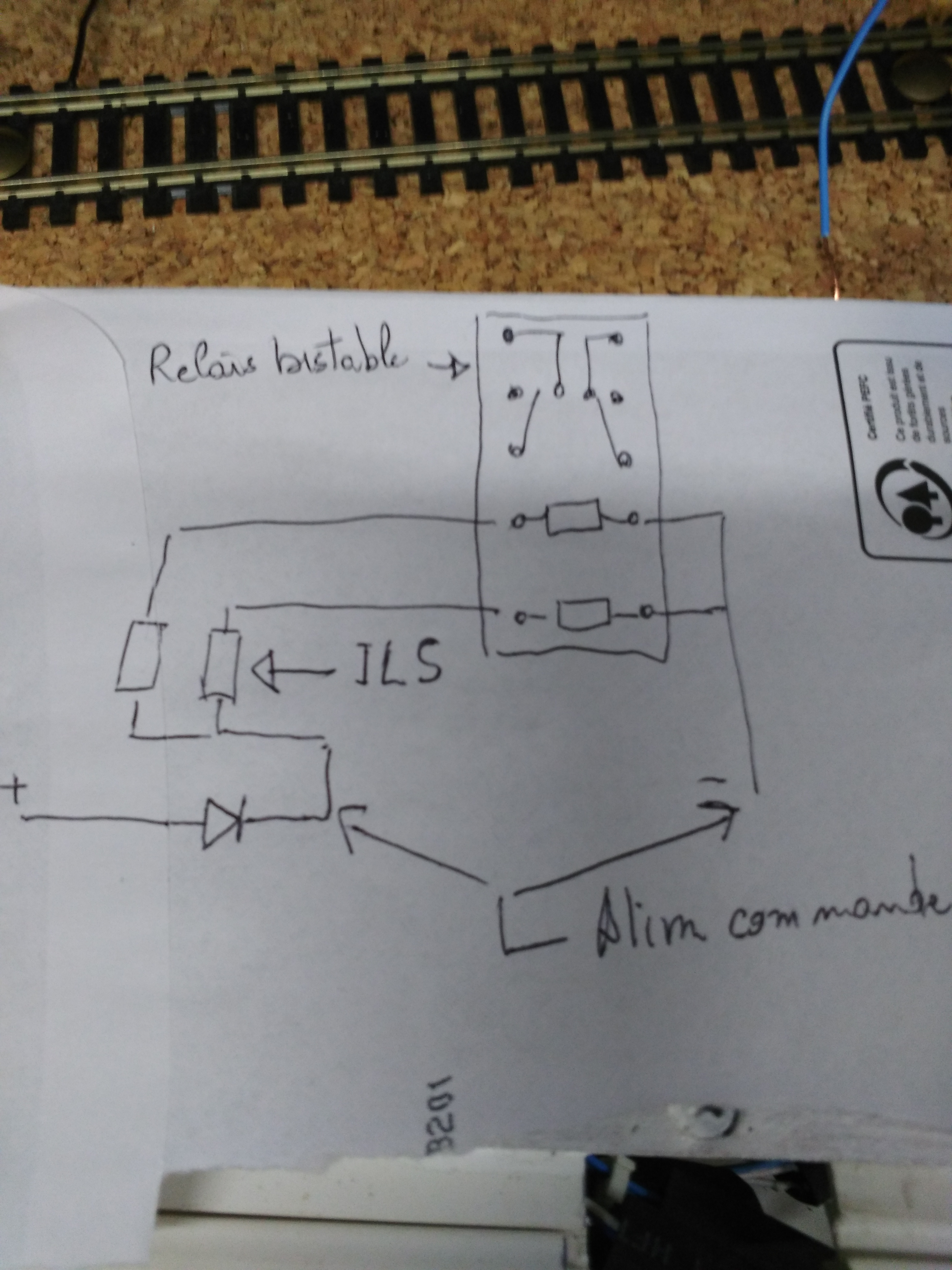

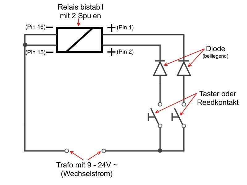

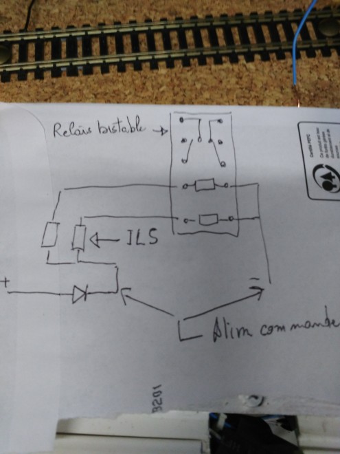

voila le cablage que j ai fait
un cablage que j ai trouve sur le net
bon branchement :mrgreen:

Re: probleme commande par ILS
Messagepar rinchac
31 Oct 2019, 12:24
Merci beaucoup Tarmot.
J'espère que ton essai a été concluant.
Je vais l'essayer dans les prochains jours.
Bonne journée.

Messagepar Trutru
31 Oct 2019, 20:05
Bonsoir à tous
Effectivement un truc auquel je n'avais pas pensé : l'alimentation d'un bistable doit être en courant continu et non alternatif d’où un meilleure fonctionnement avec la ou les diodes de redressement dans le cas de l'alim alternative.
