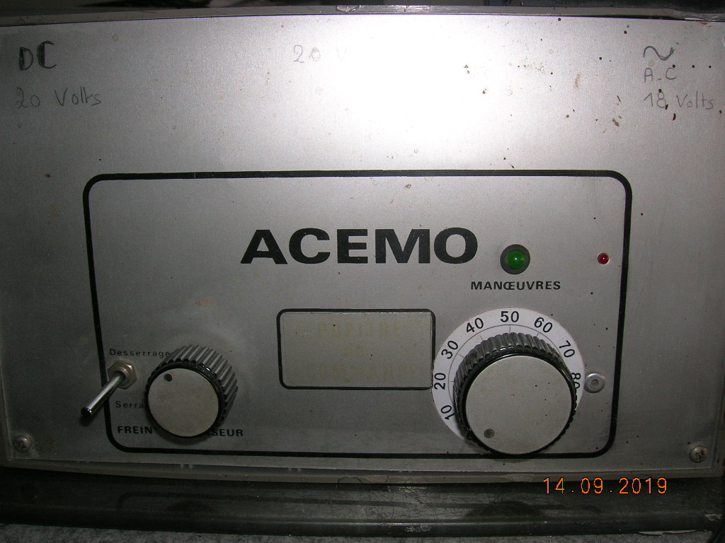

bonjour a tous ,je possède une alimentation acemo qui me pose quelques problèmes
sans schéma c'est pas facile.j'aimerai la faire réparée !! mais ou ?si vous avez une idée je suis preneur..
ci joint une photo de l'alimentation.
cordialement
marc

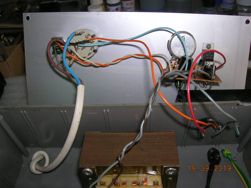

bonjour a tous ..........voici l'intérieur de l'alimentation
si ça peut aider

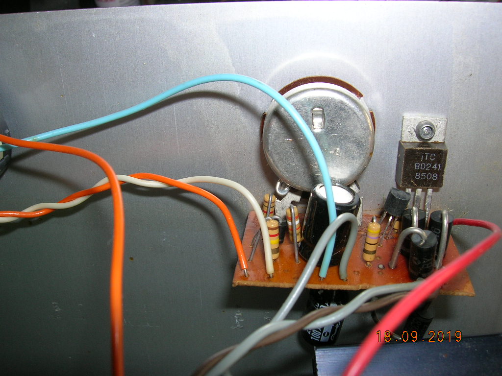

Je ne vois rien de cramé ou dessoudé. Peut-être un oeil plus expert?
Le transistor de puissance existe toujours en version C, plus costaud: https://fr.farnell.com/stmicroelectronics/bd241c/transistor-npn-to-220/dp/9801553.

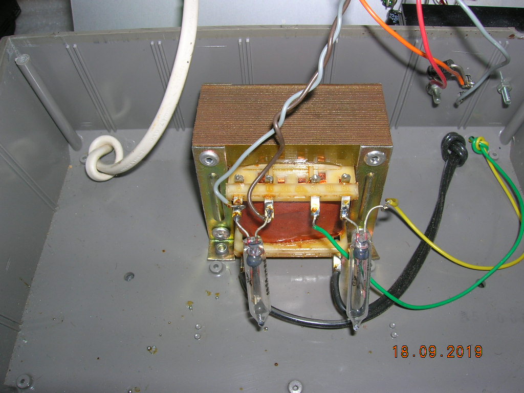

Je ne connais pas les composants-ampoule aux bornes du transfo.
Cordialement,
efel

efel a écrit:Je ne vois rien de cramé ou dessoudé. Peut-être un oeil plus expert?
peut-être des ampoules qui servent en cas de court-circuit.....

Bonsoir messieurs
Si je peux apporter mon aide , il est étonnant si je vois bien la photo qu'une "ampoule" soit branchée en série et l'autre en parallèle, pour la série il me semble avoir trouvé ce genre d'article sur d'anciens montages et c'était ni plus ni moins qu'une sécurité thermique avec bilame . Par contre la parallèle ... si elle s'allume nous pouvons penser que c'est juste une lampe pour vérifier une sortie (tension) sur le transfo, voir avec un contrôleur les tensions des 2 sorties sur le transfo et si elles existent toujours aussi après "l'ampoule" branchée en série
Si je trouve encore un article similaire sur mes catalogues je reviendrai vers vous
Jean-Luc
Jean-Luc
DR5K et YD7001,PI5 PIOS, logiciel RR, modules Arcomora, échelle HO
Trutru
Messages: 210
Localisation: Montauban, 82
Re: alimentation acemo
Messagepar Trutru
18 Sep 2019, 19:12
Bonsoir Messieurs

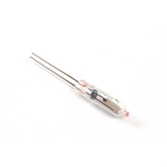

j'ai trouvé ça :
Comme on ne voit pas très bien sur la photo sur celle jointe on voit qu'il n'y a pas de filament mais un bilame qui se déforme et coupe le passage du courant si la conso est trop forte par rapport au calibre
JL
