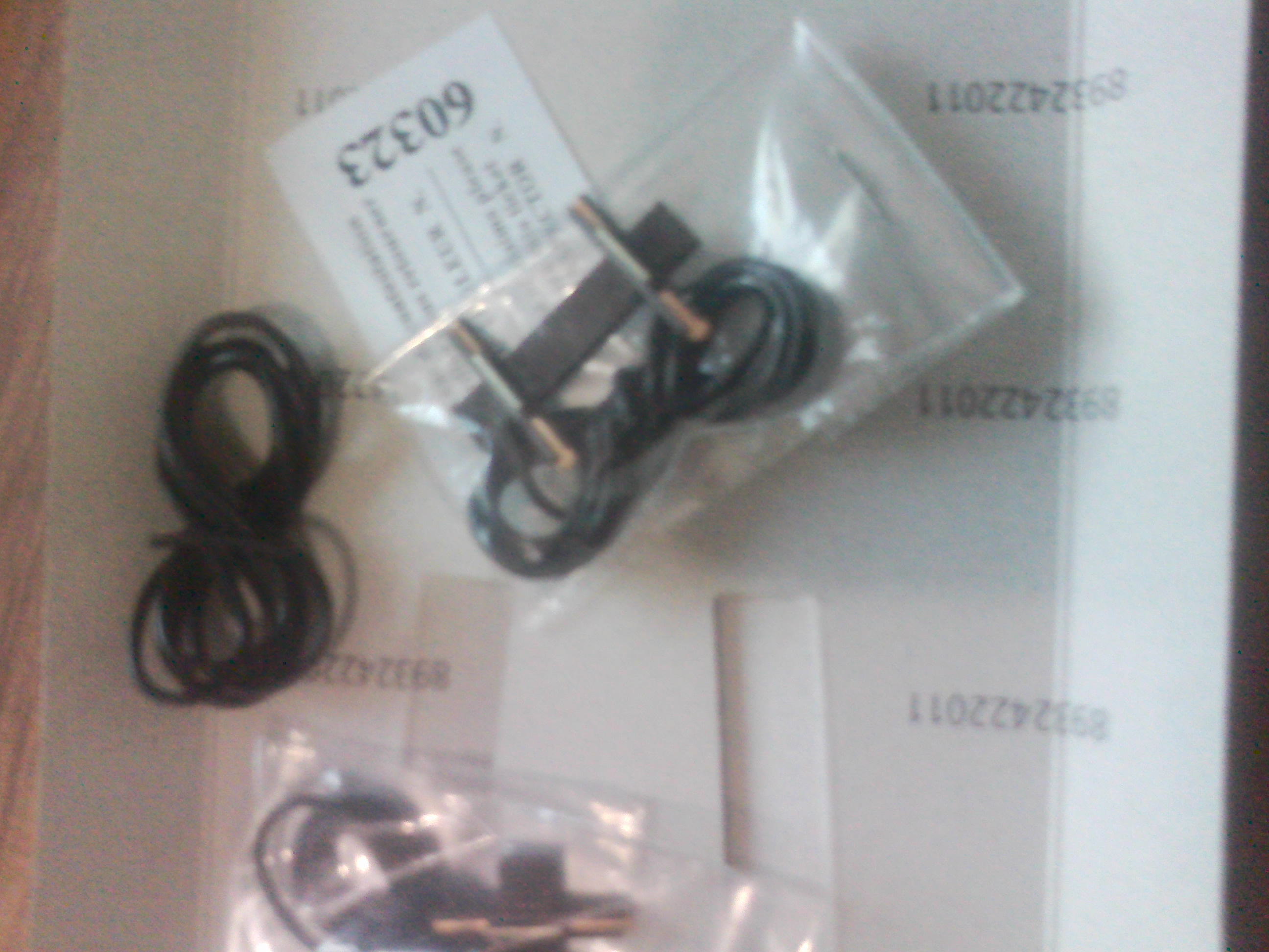

Messagepar ophidys
16 Juil 2019, 06:48
Avec mes aiguillages roco, une partie ont été livré avec du fil et l'autre fil avec éclisses, est ce normal?
Est il essentiel d'avoir un rail avec un antiparasitaire à chaque fois, ou parfois peut on s'en passer?
Tout est neuf, acheté en boutique récemment.

Il me semble que dans le système de voie Roco les petits bouts sont des rails de compensation de longueur qui permettent d'ajuster la longueur des voies obliques. Les fils doivent permettre d'alimenter les pointes de coeur.

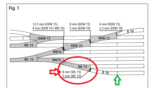

logique
Il permet de compenser la déviation pour s'aligner après le rail courbe R10 ;)
AJOUT
42441 - Aiguillage droit sans commande Wr15 - Une pièce d’écartement (D8) de 8 mm est fournie
"pas sur les aiguillages courbes." c'est logique : https://www.roco.cc/en/product/22673-0- ... ducts.html il n'y en a pas besoin, la compensation se réalisant autrement. Mais il se peut que suivant l'appareil qui se raccordera au 42498 - Croisement K30, tu devras utiliser un rail de compensation. (voir EKW 15 du plan) ;)

A mon avis, les fils servent à alimenter la pointe de coeur. Ils doivent être connectés d'un côté à des broches femelles qui se trouvent dans des traverses, de l'autre aux interrupteurs incorporés dans les commandes d'aiguilles Roco. Si on utilise pas les commandes Roco, il faut ajouter deux interrupteurs au système utilisé.
