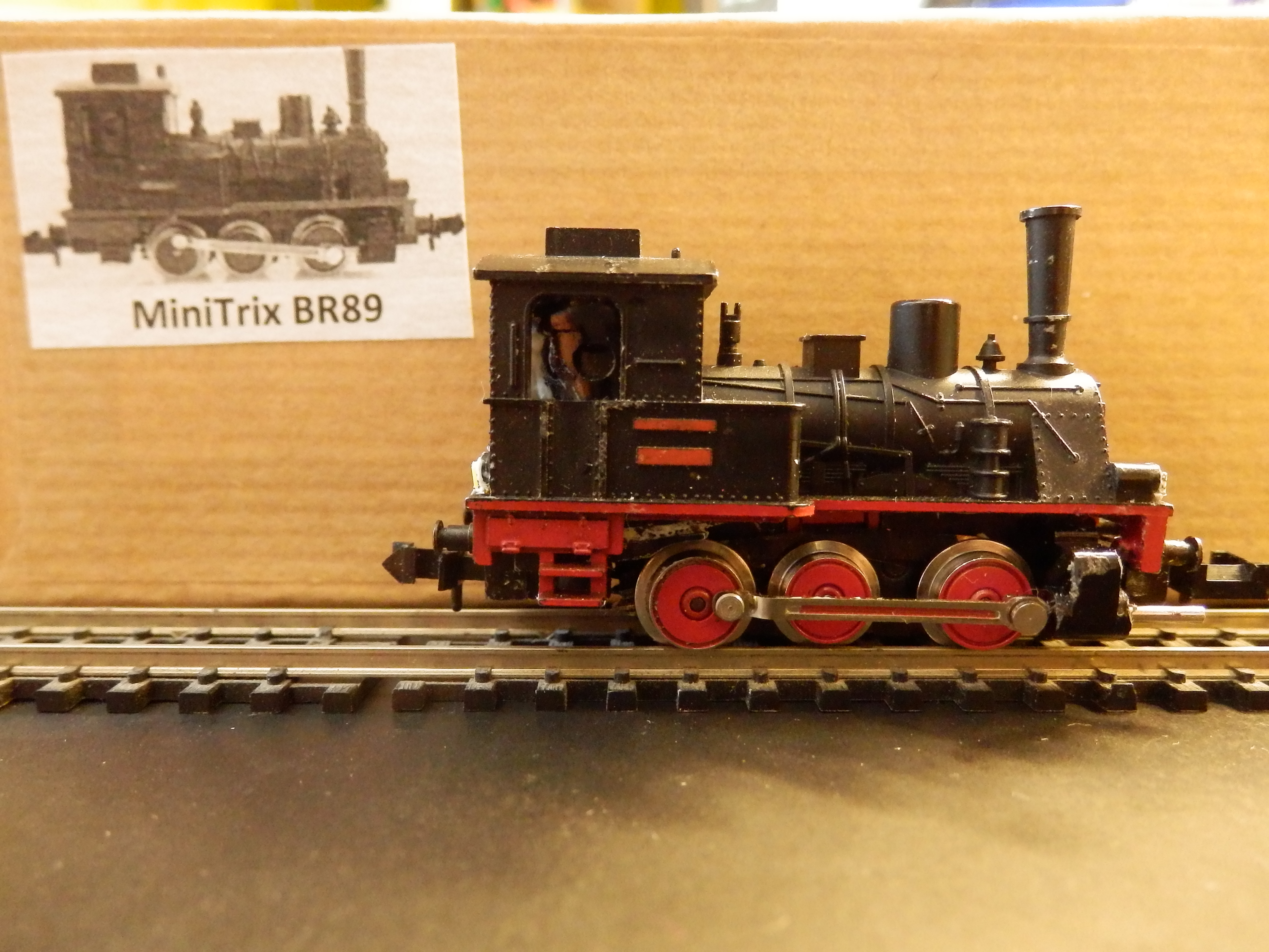

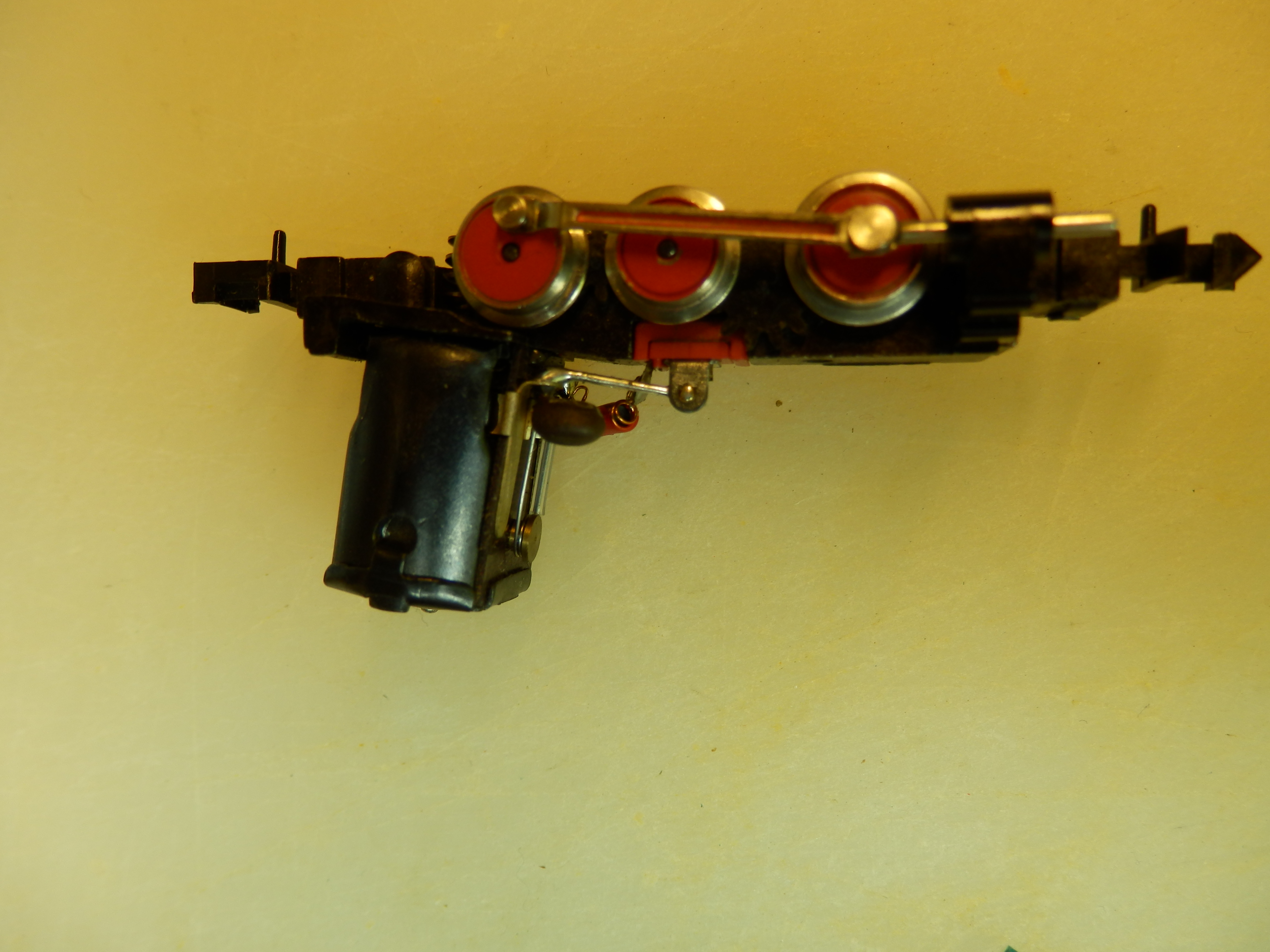

Un petit topic sur ma première digitalisation de loco.
Et quitte à faire simple j'ai choisi la plus petite de ma collection la minitrix BR89
Le but :
- intégrer un décodeur DCC
- création d'un éclairage avant/arrière, réversible en fonction du sens de marche

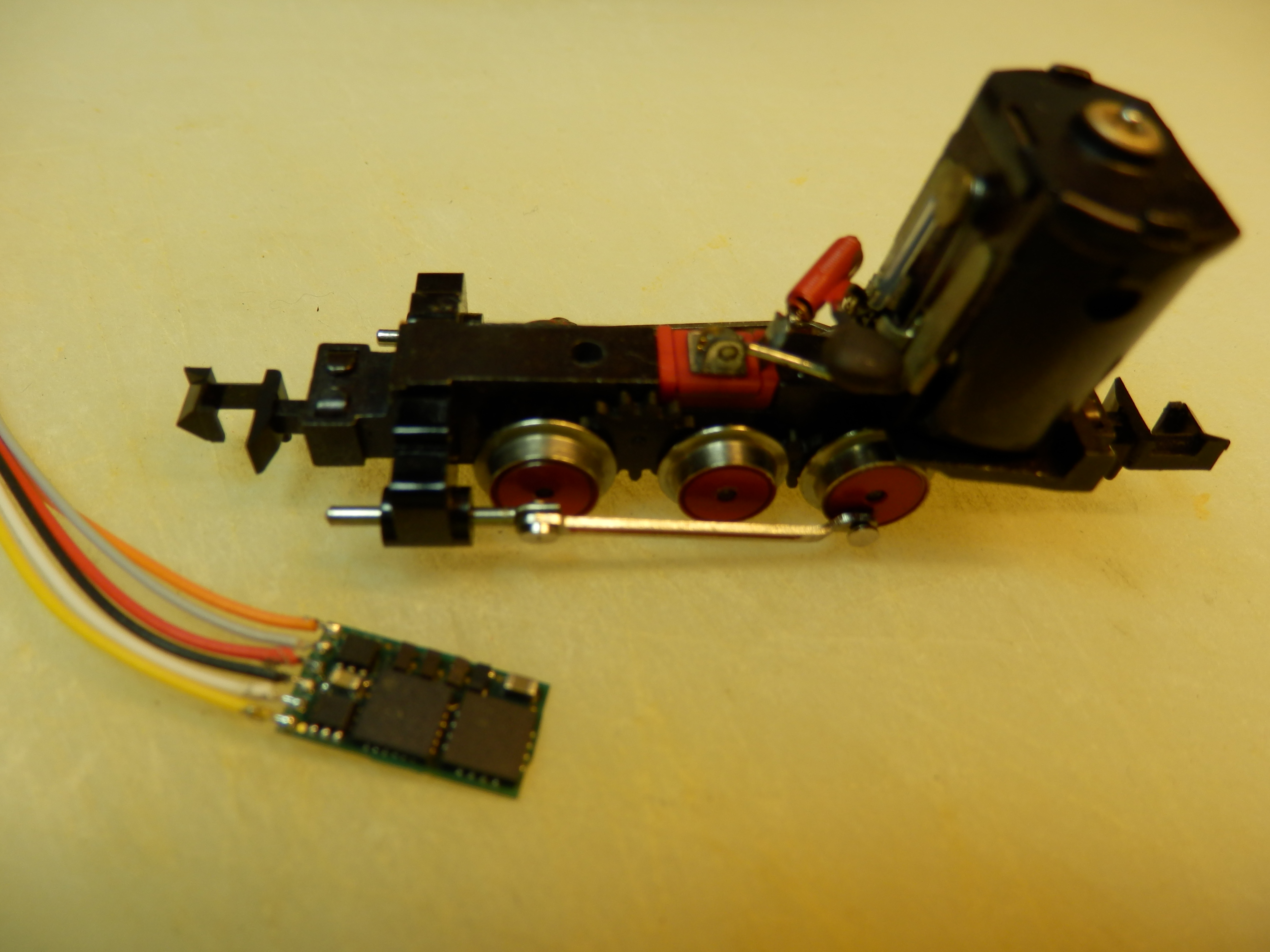

Dans ce modèle, la place disponible est (très très) réduite, je choisi comme décodeur un Doehler HAAS DH05 et en avant ==>
Ci dessous quelques photos

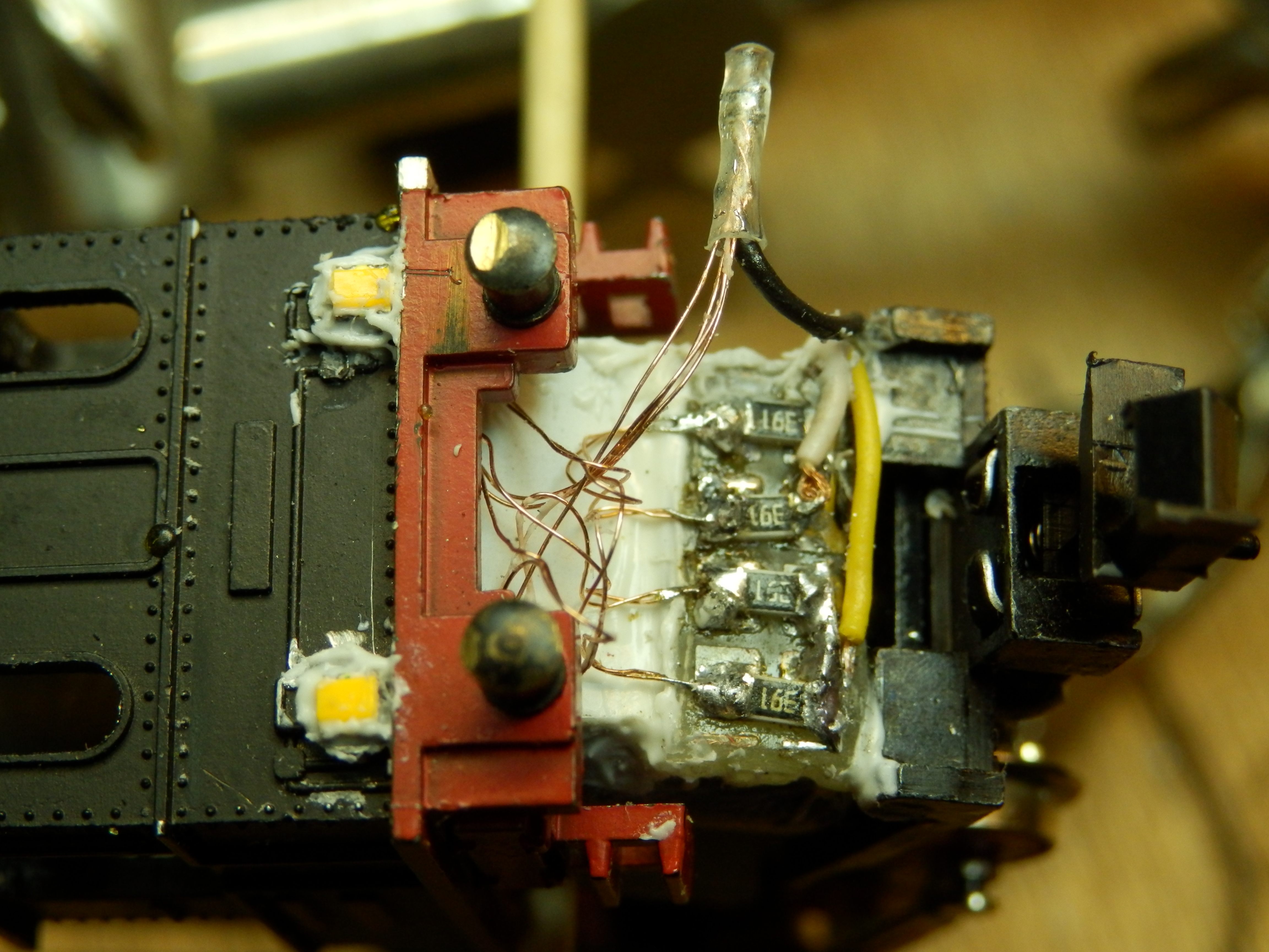

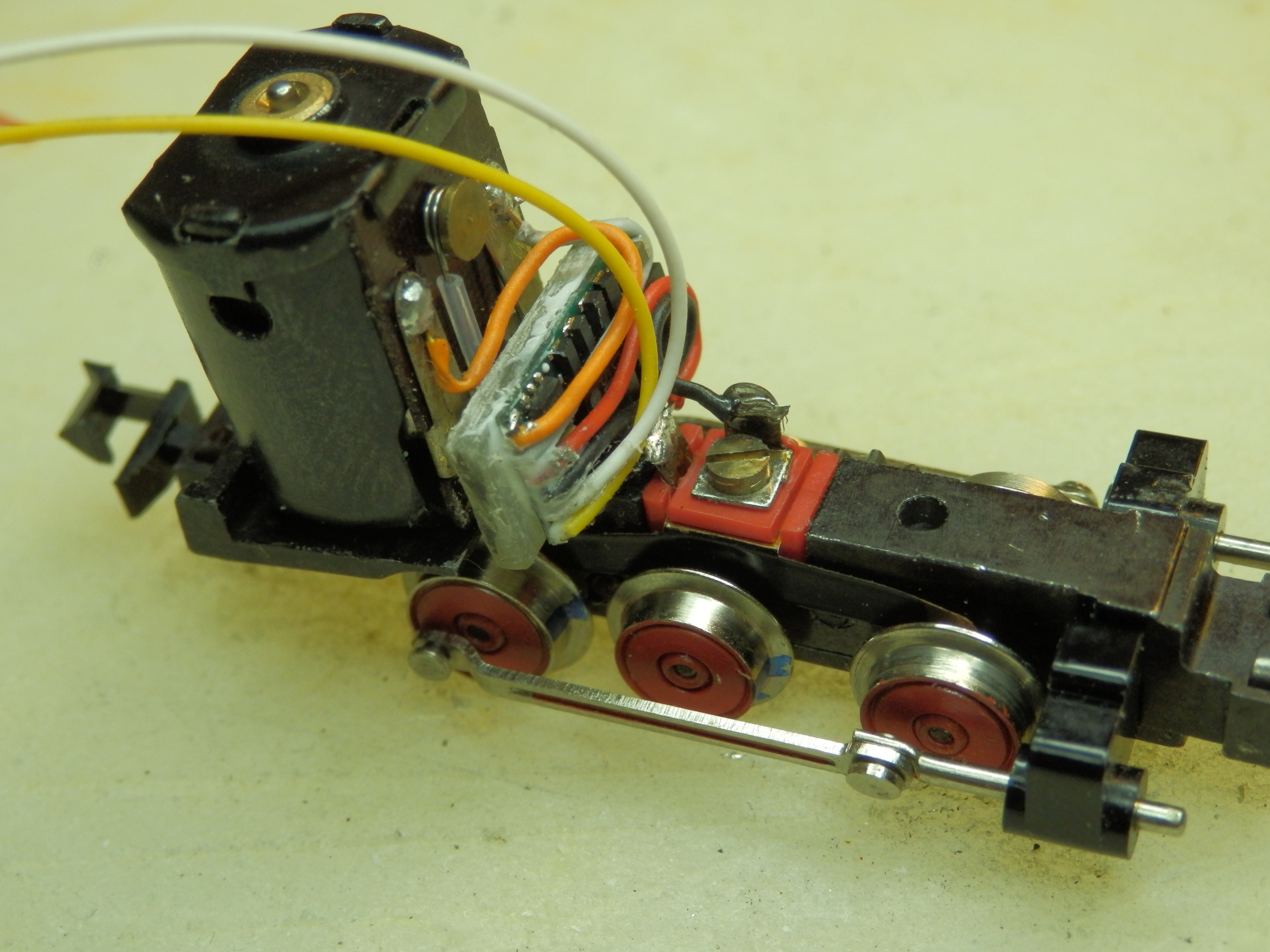

Si je comprends bien la dernière photo, tu es arrivé à caser la carte des feux (et le peloton de fils !) entre l'arrière du moteur et l'arrière de la caisse ? Chapeau ! :D

Lorsque je digitalise une loco, je modifie systématiquement l'éclairage pour utiliser des led ce qui permet de réduire la consommation (si l'éclairage est allumé !).

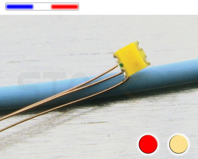

J'utilise des led bicolore ce qui permet un éclairage cohérent dans les deux sens de marche. En fonction de la place disponible je choisi des led CMS ou des led plus classique de diamètre 3 mm. Pour ces leds, mon fournisseur est le plus souvent la boutique de 'electron-discount' sur Ebay..

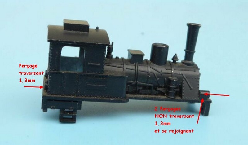

Dans le cas de cette Minitrix BR89 (ou T3), perçage de la carrosserie réalisé avec une mini perceuse pour le passage des fils des led CMS, et collage des led et des fils avec 'mon mastic colle'

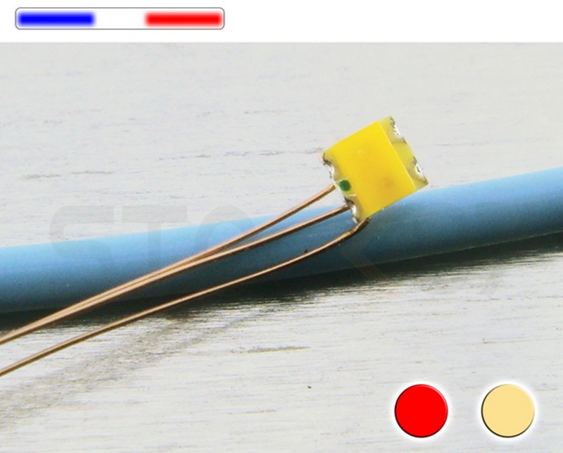

Pour la led CMS, c’est une double LED dans le même boitier le câblage est effectué avec 3 fils
le plus long est l'anode commune au 2 LED (le fil bleu présent en arrière plan à un diamètre de 1,2mm)
Le mastic colle est destiné au départ au collage des dissipateur thermique. Ce mastic est conducteur thermique et isolant électrique, il reste souple et permet un décollage assez facile. Je l'utilise beaucoup pour coller les décodeurs et le câblage :

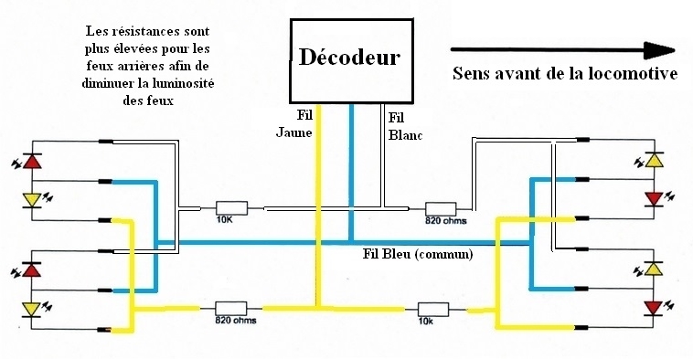

Le schéma de câblage depuis le décodeur
La platine qui supporte les résistance CMS (série 0805 puissance 0,125 mA) est simplement un petit morceau de circuit de test, j'ai du limer pour en réduire l'épaisseur et réussir à refermer.

Un détail : comment fais-tu avec les décodeurs à 6 fils (donc qui n'ont le fil bleu "commun") type Doehler&Haas ?
Tu utilises le fil noir (masse) du décodeur :?: ?
Tabarly73
Messages: 317
Enregistré le: 02 Jan 2019, 08:05
Localisation: Chambéry - Savoie
Re: Digitalisation MiniTrix BR89
Messagepar niserois
11 Juin 2019, 14:15
oui, c'est exactement çà,
Cela se voit sur la dernière photo ou l'on voit la platine des résistances.
