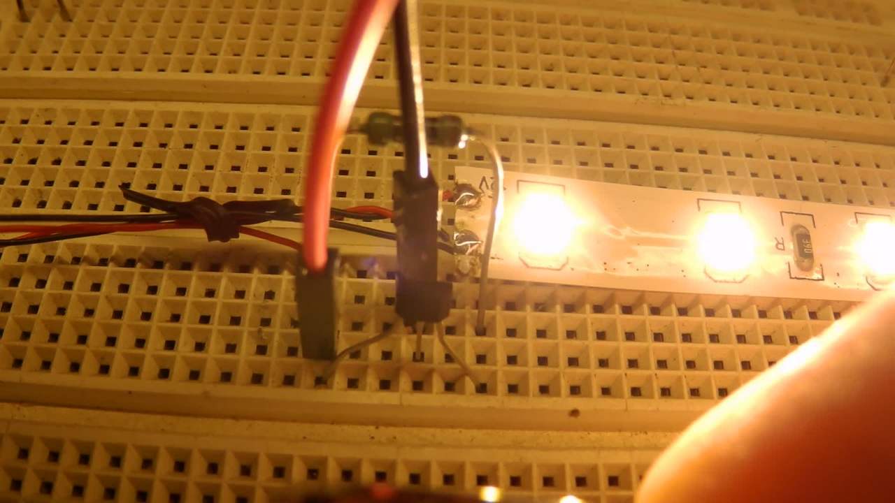

Tout arrive, y compris les capteurs à effet hall (achetés en chine via E..y) !
Pour redémarrer ce fil, une photo, et promis j'explique et fournit le schéma - très simple - dans les jours qui viennent

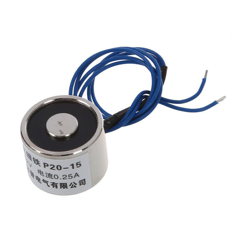

Pour l'allumage / extinction de l’éclairage des voitures, j'utiliserai un électro-aimant que je dissimulerai dans le décor et en inversant l'alimentation de celui-ci j'obtiendrai un champ Sud ou Nord

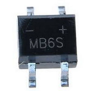

=> Il sera donc indispensable de câbler en amont un pont de diode (MB6S - 500 mA - SOIC-4).

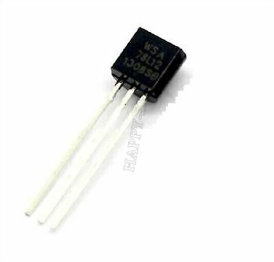

=> Je prévois aussi d'intégrer un régulateur de tension 12 Volt (78L12 - 100 mA - TO92) afin que l'éclairage soit indépendant de la tension d'alimentation du réseau.

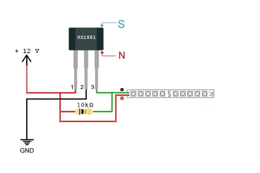

Pour terminer, le schéma de principe :
Y-as-plus-qu'a !!!

Tu as oublié une catégorie importante des capteurs à effet Hall: les capteurs "verrou", comme celui que tu utilises.
A propos de ton schéma:
- les LEDs sont normalement cablées entre VCC et la sortie, à la place de ta 10 kOhms. Autrement, le courant du ruban est limité à moins de 1mA.
- En utilisant une alimentation par la voie et un pont de diodes, il faut prévoir un condensateur tampon suffisant: en effet à chaque mauvais contact entre roue et voie, le capteur sera désalimenté, et à la remise sous tension,il ne se retrouvera pas forcément dans l'état précédent, et il faudra l'y remettre avec l'aimant: c'est inexploitable.
