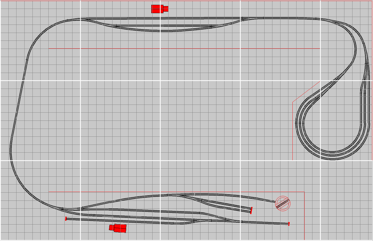

:oops: :oops: Le schéma est en extension "LAY" de cdmrail impossible de le mettre, une idée ?
Sinon pour faire simple:
- il est en tour de pièce
- a une extrémité une gare de passage (avec hall accolée) plus une plaque tournante;
- de l'autre une boucle de retournement,
- une seconde gare de passage avec une petite cour de marchandise pour quelque manœuvre
- dans la partie la moins large, un viaduc
Le tout en voie unique, sauf les gares afin de permettre le croisement des convois.
Un peu de Landeyrat, Usson St paul le tout mélangé dans une région Sud-ouest en époque III
Voilà mon projet :ange: :ange:

"Le schéma est en extension "LAY" de cdmrail impossible de le mettre, une idée ?"
:idea: une capture d'écran du réseau et ensuite télécharger en pièce-jointe sur ton forum favori c-à-d. FT ;)
Re: Interrogation :-|
Messagepar 141TB
17 Mai 2019, 20:14
Voilà en gros le projet.
:oops: Pas l'habitude des logiciels de dessin. ;)
Ferroviairement Frédéric

Attention en numérique, il te faudra traiter la boucle de retournement. Ça peut se faire automatiquement via un module que tu trouveras, entre autres, chez Boutique Train

BURLINGTON a écrit:Attention en numérique, il te faudra traiter la boucle de retournement. Ça peut se faire automatiquement via un module que tu trouveras, entre autres, chez Boutique Train
Merci beaucoup :cool: :cool:
