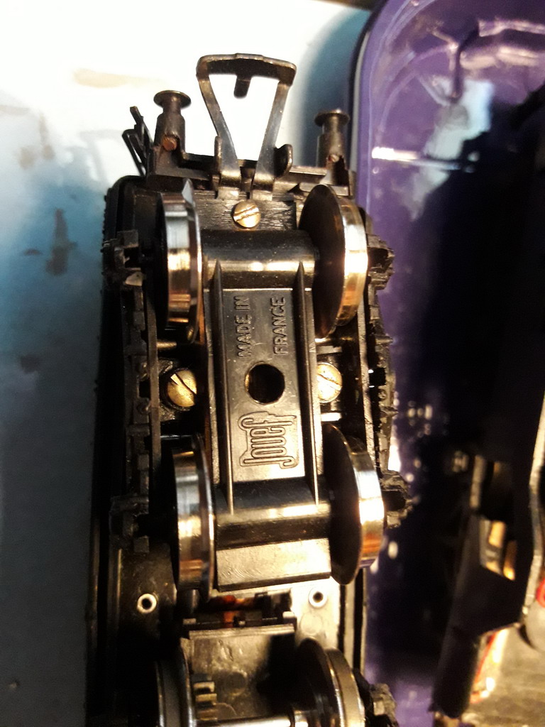

En faisant tourner des trains, sur mon réseau en construction, j'ai remarqué que l'encrassement des roues capteuses de courant se faisait particulièrement sentir sur la voie 2 et que les machines callaient sans faire le tour qui développe 35 m environ. Cela s'est aggravé dernièrement. Je n'arrive pas à savoir pourquoi, les travaux de câblage actuel étant les coupures des voies de garage souterraines. J'ai essayé en rebranchant un Disjoncta 1500 qui délivre un courant 12 V pur au lieu du Gauge Master qui a un courant asservi. Pas de changement. Sur le parcours, 2 aiguillages sont motorisés actif sur TCO(Conrad fin de course) dont 1 avec pointe de cœur alimentée, 2 autres avec cœur alimentés équipés de moteur Conrad f mais pas branchés encore à un TCO et 5 CASADIO moteur d'origine avec cœur alimenté pas raccordés. L'encrassement est uniquement sur les roues de gauche dans le sens de la marche. Pas de court-circuit apparent. En montée, HLP et surtout en charge, il y a des étincelles aux roues capteuses de gauche (la pénombre des hélicoïdales) pourtant bien appliquées au rail à l'intérieur de la courbe. Le nettoyage des roues se fait avec ma Dremel équipée d'un disque brosse métallique. Y a- t-il parmi vous une expérience pour ce mystère? Faut-il multiplier les schunts pour l'alimentation, il y en a trois pour 35m, un par hélicoïdale (12m de développé) et un en parcours ?

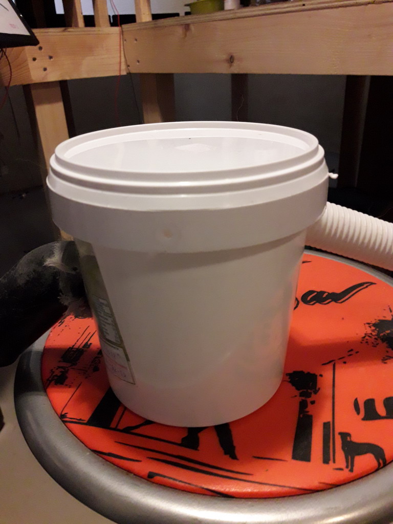

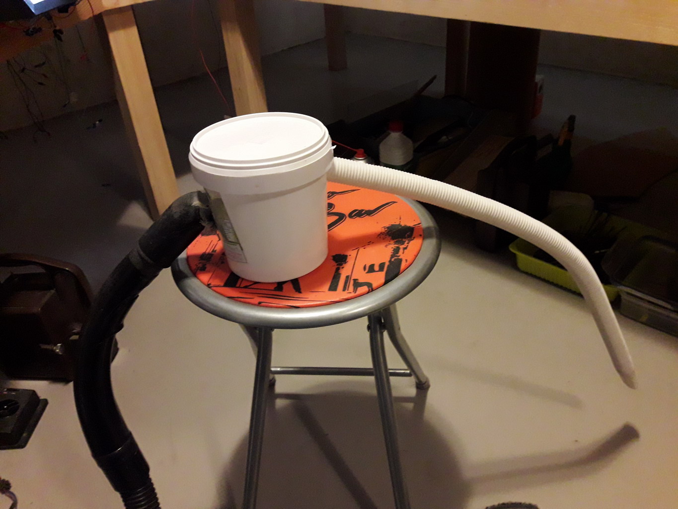

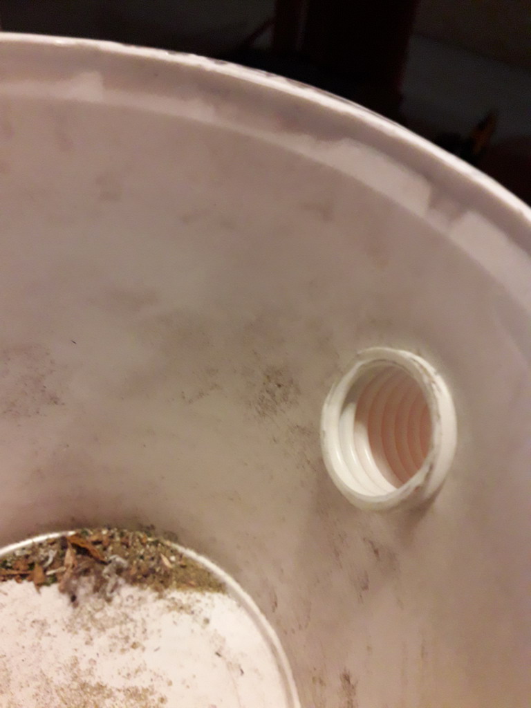

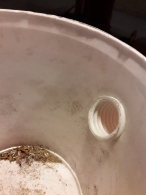

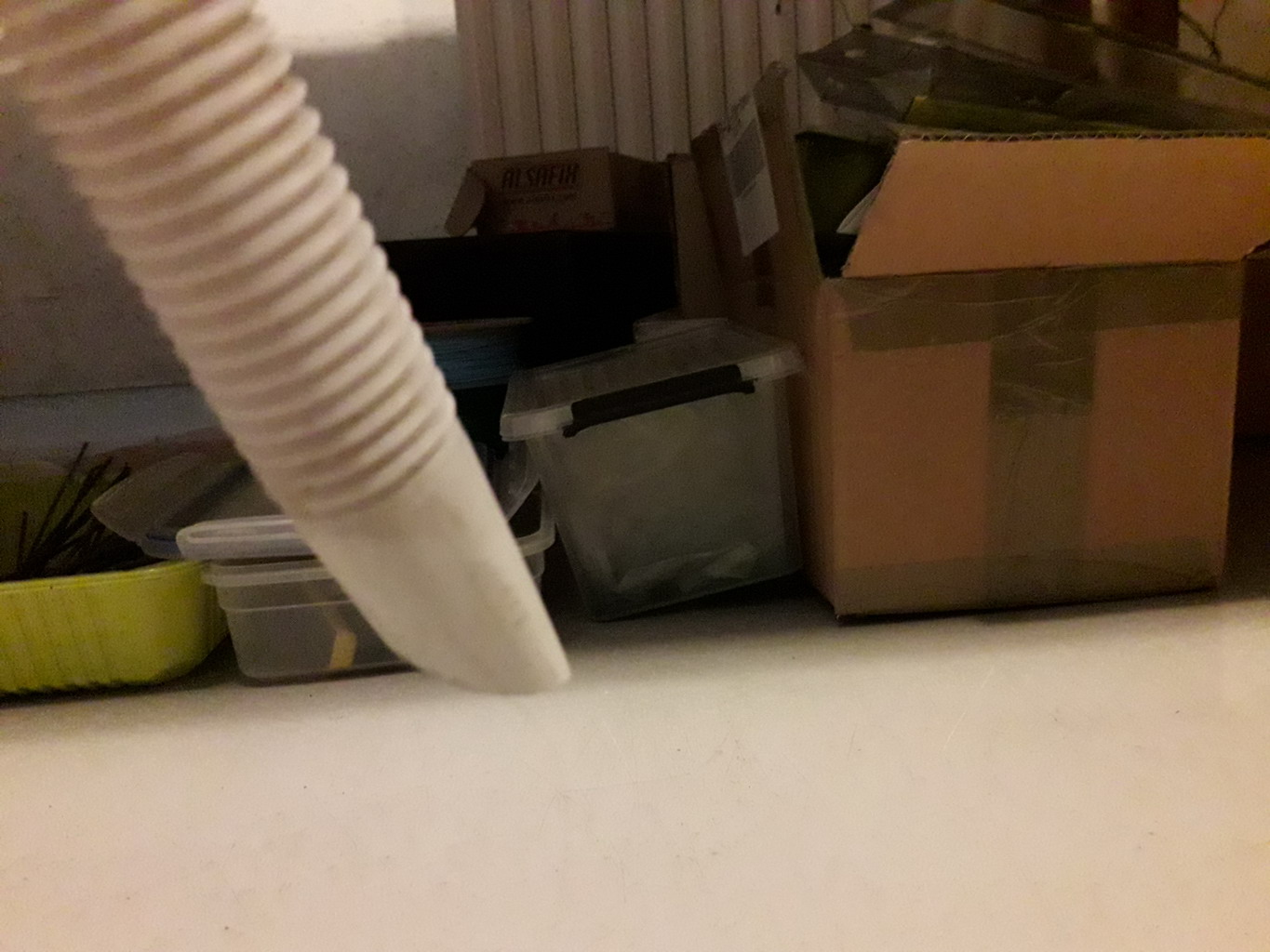

Les étincelles c'était avant le nettoyage des roues. La calamine ne peut s'enlever qu'avec un polissoir. Le grain abrasif 600 pour carrosserie n'est pas assez efficace. L'aspect après passage du mini disque est poli et ne présente pas d'aspérités à la loupe. L'origine est probablement la poussière entrainée par le déplacement et le roulement. Le passage d'un wagon nettoyeur avec patin imbibé d'essence F est insuffisant et cela faisait un moment que je n'avais pas passé l'aspirateur. Le pb c'est que des petites pièces ayant chuté (câblots, marche-pieds, sabots de frein..) risquent de disparaitre à jamais. Après un essais malheureux, j'ai réussi un montage qui me permet de passez partout en attendant un wagon aspirateur que je fabriquerai avec un mini aspirateur pour PC.

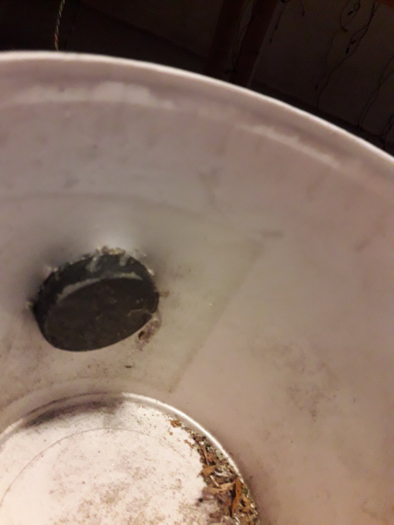

Un pot en plastique (Choucroute de chez WEBER :lol: ) comportant un couvercle qui s'emboite bien

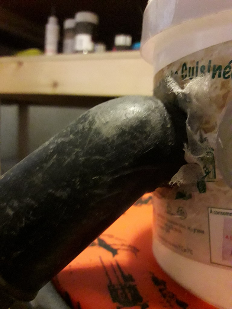

Un raccord d'aspirateur comportant une rainure. Le perçage est exécuté au cutter avec un diamètre inférieur de manière que le raccord s'emboite dans la rainure grâce à la souplesse de la paroi. Je coiffe avant emboitement un morceau de bas nylon:
La partie aspiration est constituée d'un flexible en plastique crénelé:
Les essais sont concluants avec une forte aspiration (aspirateur à eau)

Le filtre en bas nylon fait beaucoup baisser la dépression et c'est destiné à des endroits difficile d'accès
J'ai commencé le nettoyage et j'ai retrouvé des pièces. Pour la partie visible je vais utiliser un aspirateur pour PC monté sur un wagon. Quant à l'utilisation d'une brosse mini disque avec précaution dans des cas sérieux surtout sur les anciennes fabrications (Jouef, RIVAROSSI, Hornby HO, Lilliput,...). Finition au grain 600.

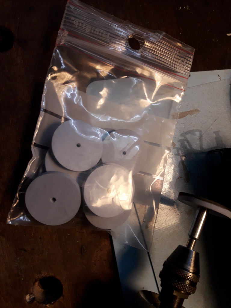

J'ai trouvé la bonne solution pour un nettoyage des roues calaminées: les polissoirs de bijoutier pour effet miroir. Donc des meulettes bleues pour les roues en maillechort commandées chez Pouget (http://www.pouget-pellerin.com/polissoirs_3_.html):
Efficacité garantie :
