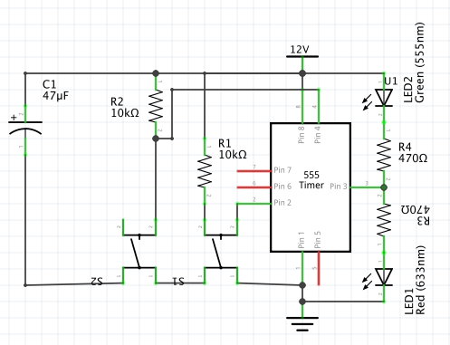

J'ai trouvé en ce sens un schéma sur le site ptitrain.com, que je transcris à mon cas (commande de deux leds) ci-après :

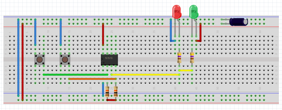

Ou, en version platine d'essai :

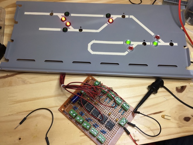

Ayant 5 aiguilles, j'ai utilisés 5 NE555, et la partie leds marche très bien :

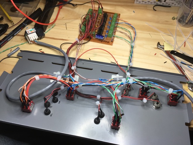

Puis j'ai utilisé des interrupteurs bipolaires avec trois positions = momentanément ON / OFF / momentanément ON.
Donc, un pôle gère la commande des NE555, et le second envoie les impulsions nécessaires aux aiguilles :

MAIS, si je raccorde les deux ensemble... et bien, la commande de mes aiguilles se passe toujours bien, mais pour les leds, ça se transforme en vrai sapin de Noël !!! => je commande mon aiguille n°5 et la led associée à l'aiguille n°1 s'active aussi ! Idem si je commande mon aiguille n°4 : derechef, la leds de mon aiguille n°1 s'active aussi !!!
Enfin, bref, je suis perdu (et déçu... car j'ai bien ramé pour en arriver là... :cry: )... j'imagine que cela se produit parce que je n'utilise qu'une seule et même alimentation (12V DC 7A) pour les deux ensembles de commandes ?
L'impulsion requise par les aiguilles est-elle trop importante, au point de faire baisser le courant dispo pour mes NE555 qui réagissent un peu n'importe comment ???
Pourtant, l'alimentation des NE555 est bien protégée par un condensateur de 47μF entre le 12V et le 0V... mais est-il sous dimensionné ?
