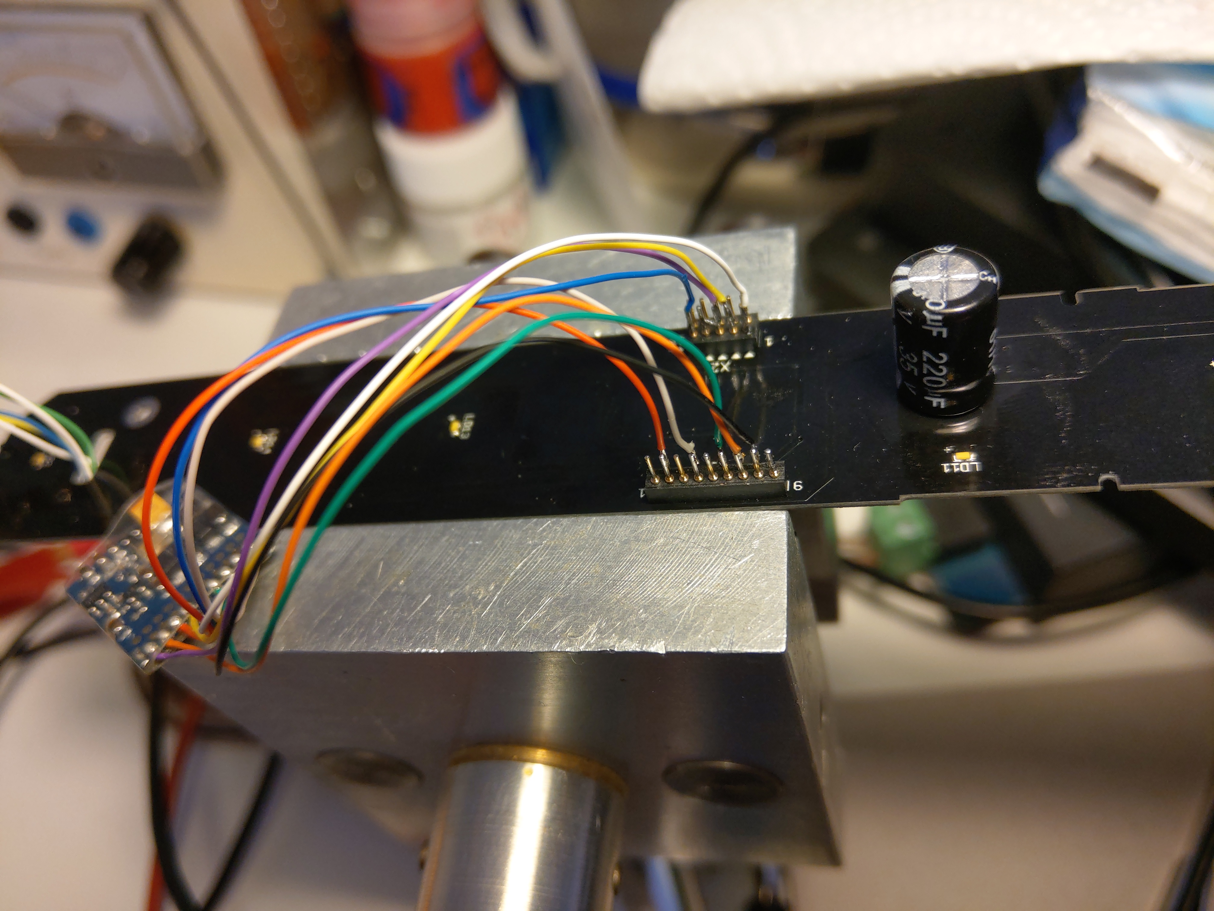

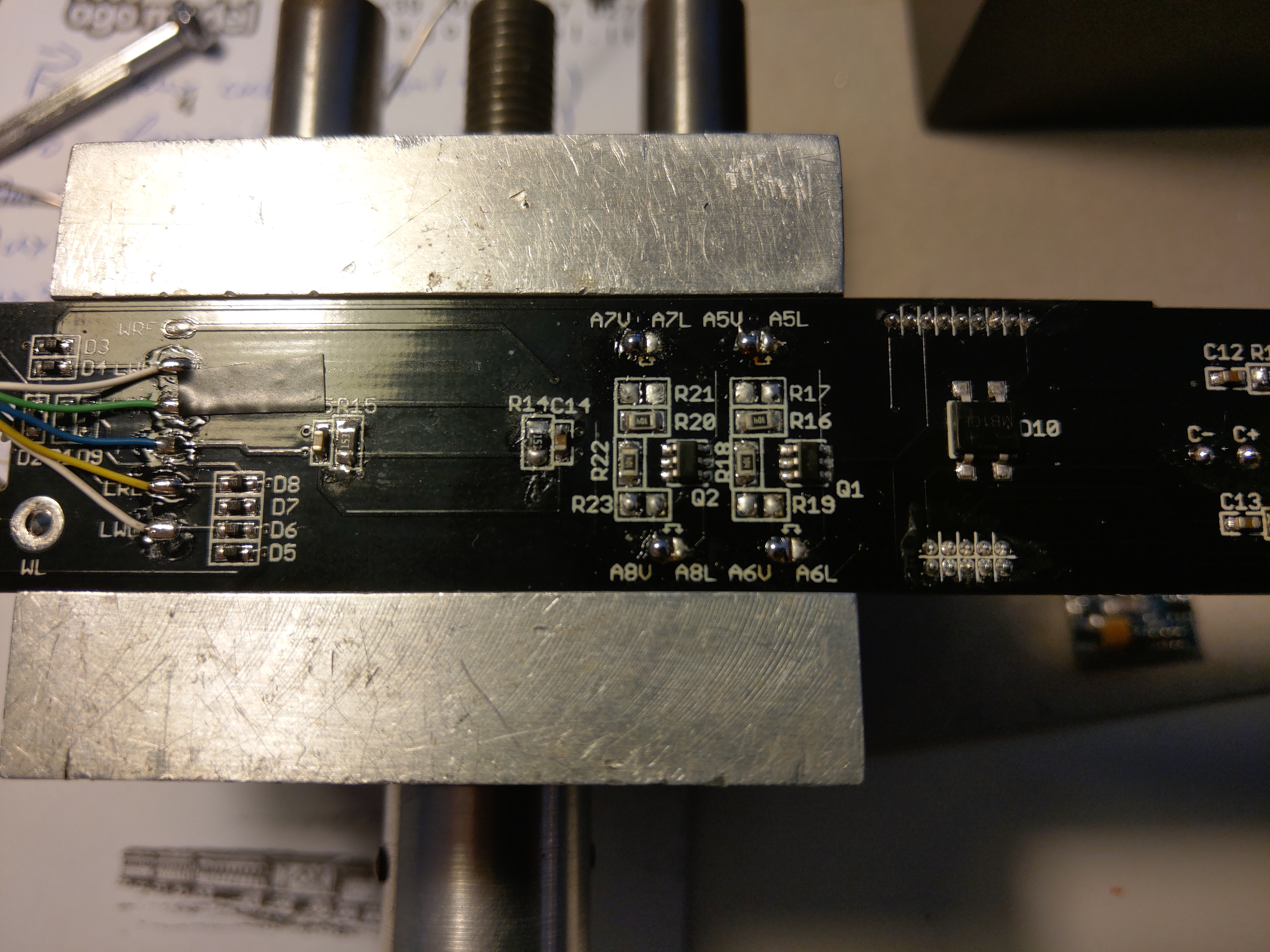

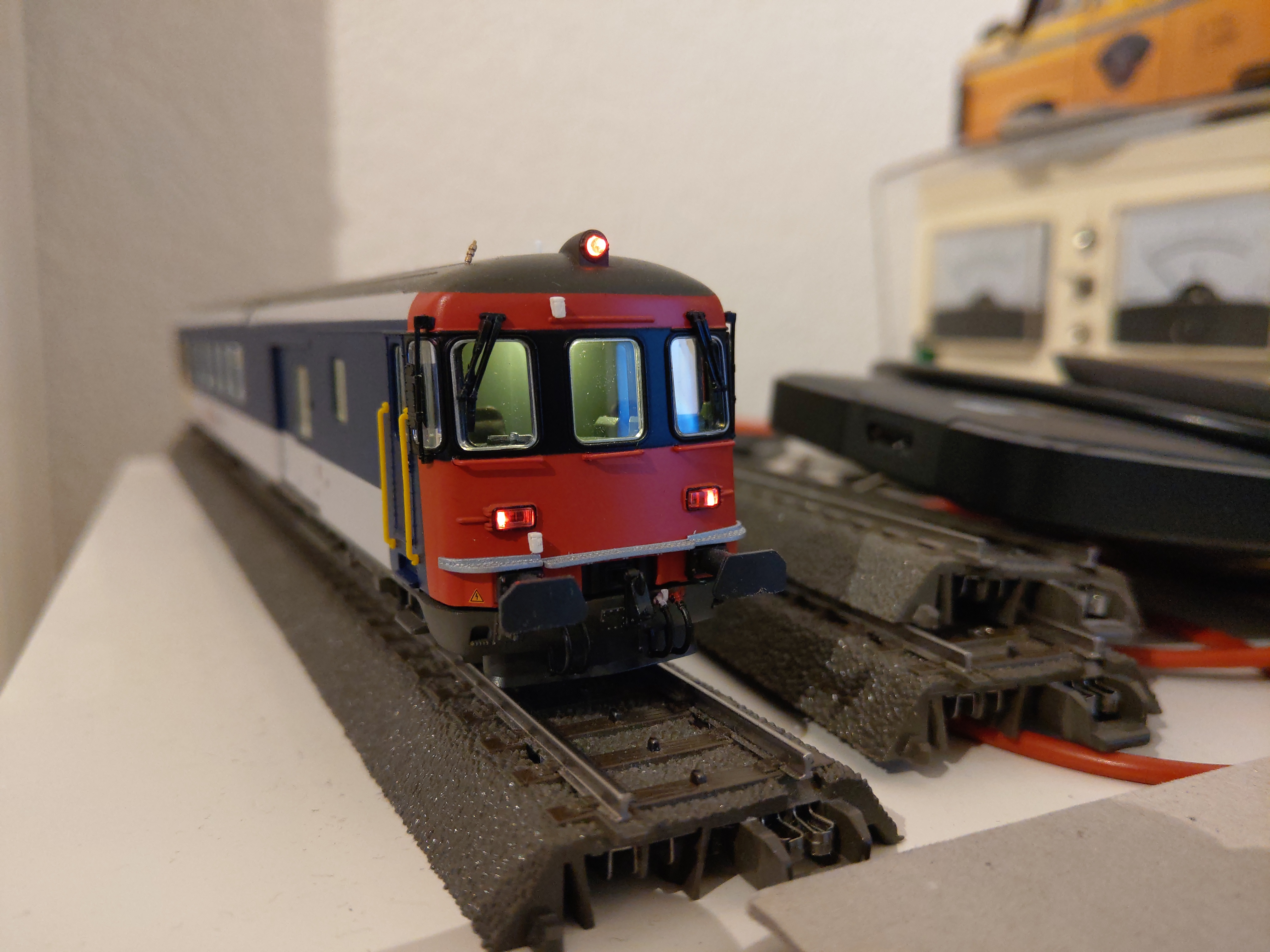

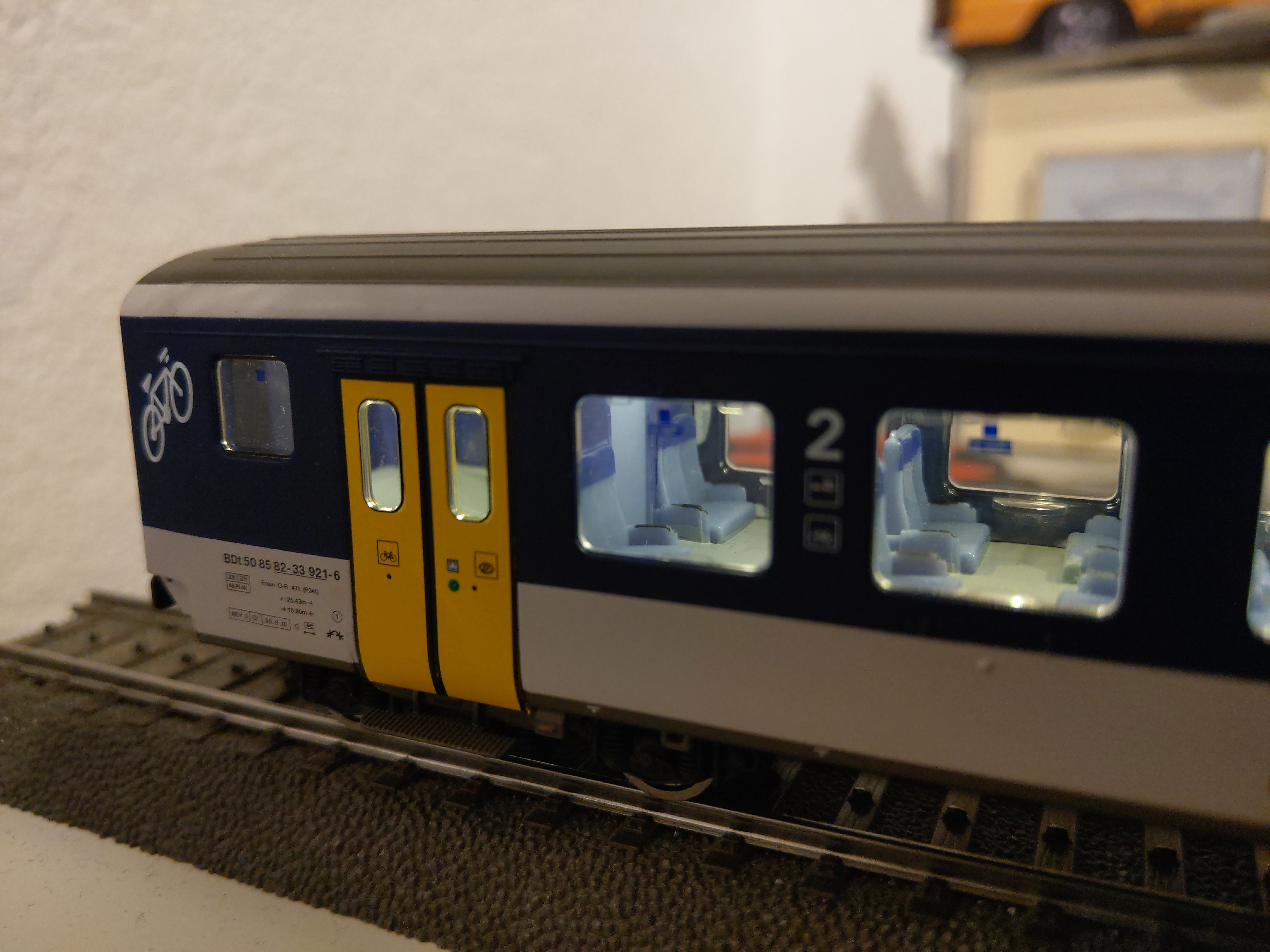

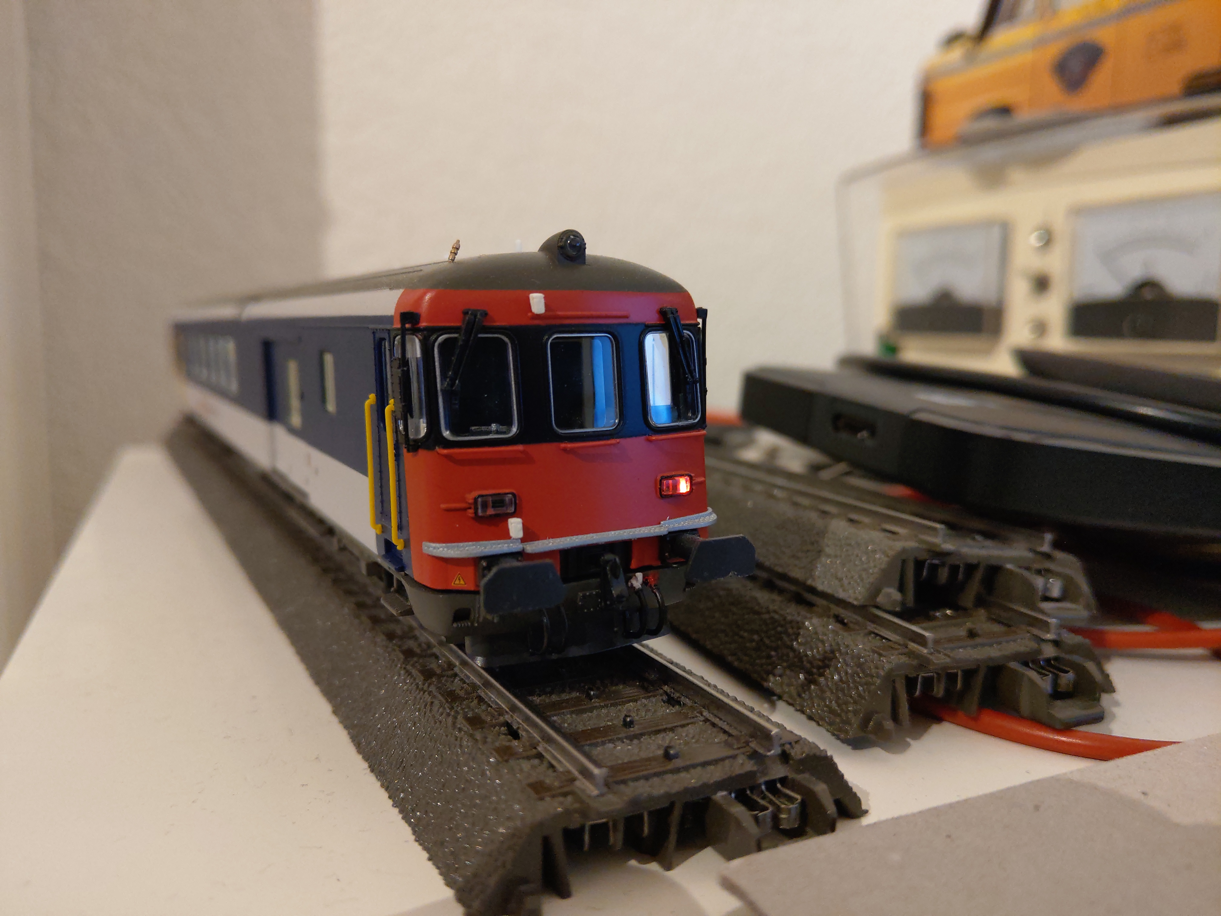

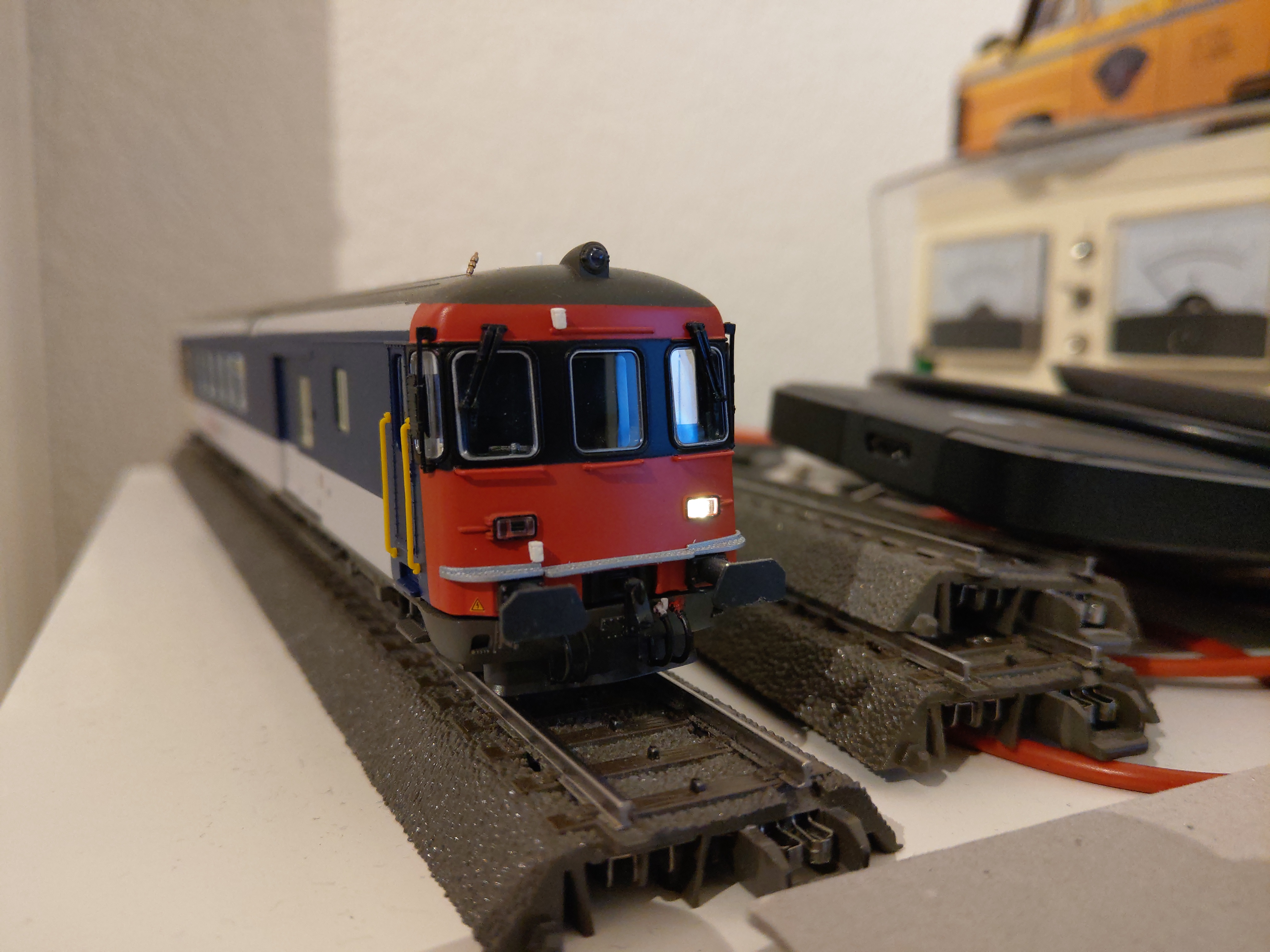

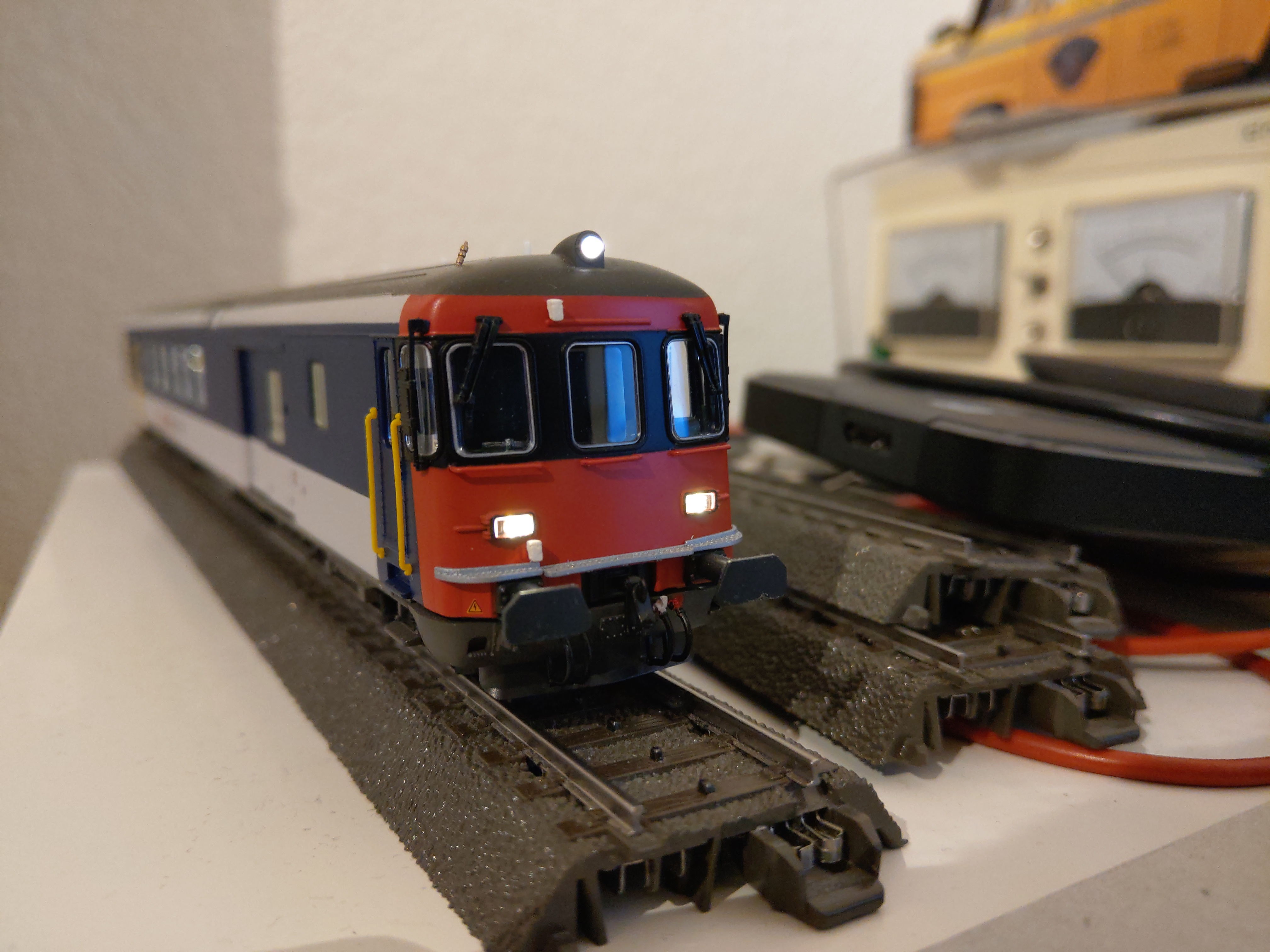

Hello,

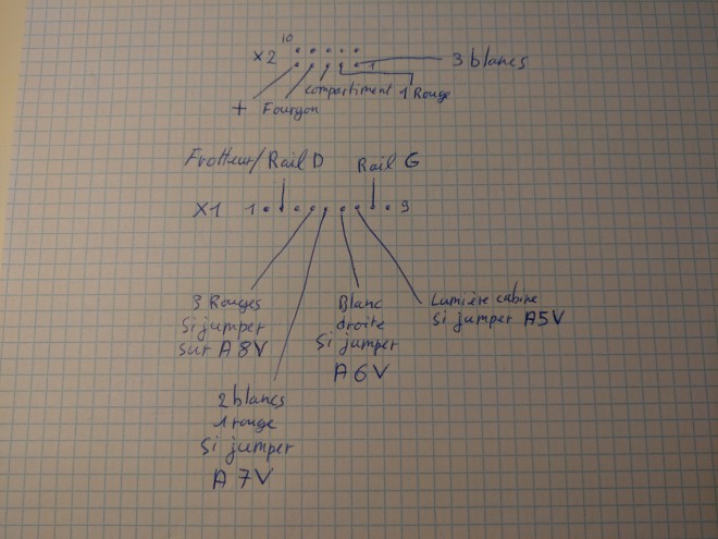

Pour ceux qui souhaitent digitaliser les BDt Piko et qui ne veulent pas mettre le décodeur Piko il est possible de souder du ESU.

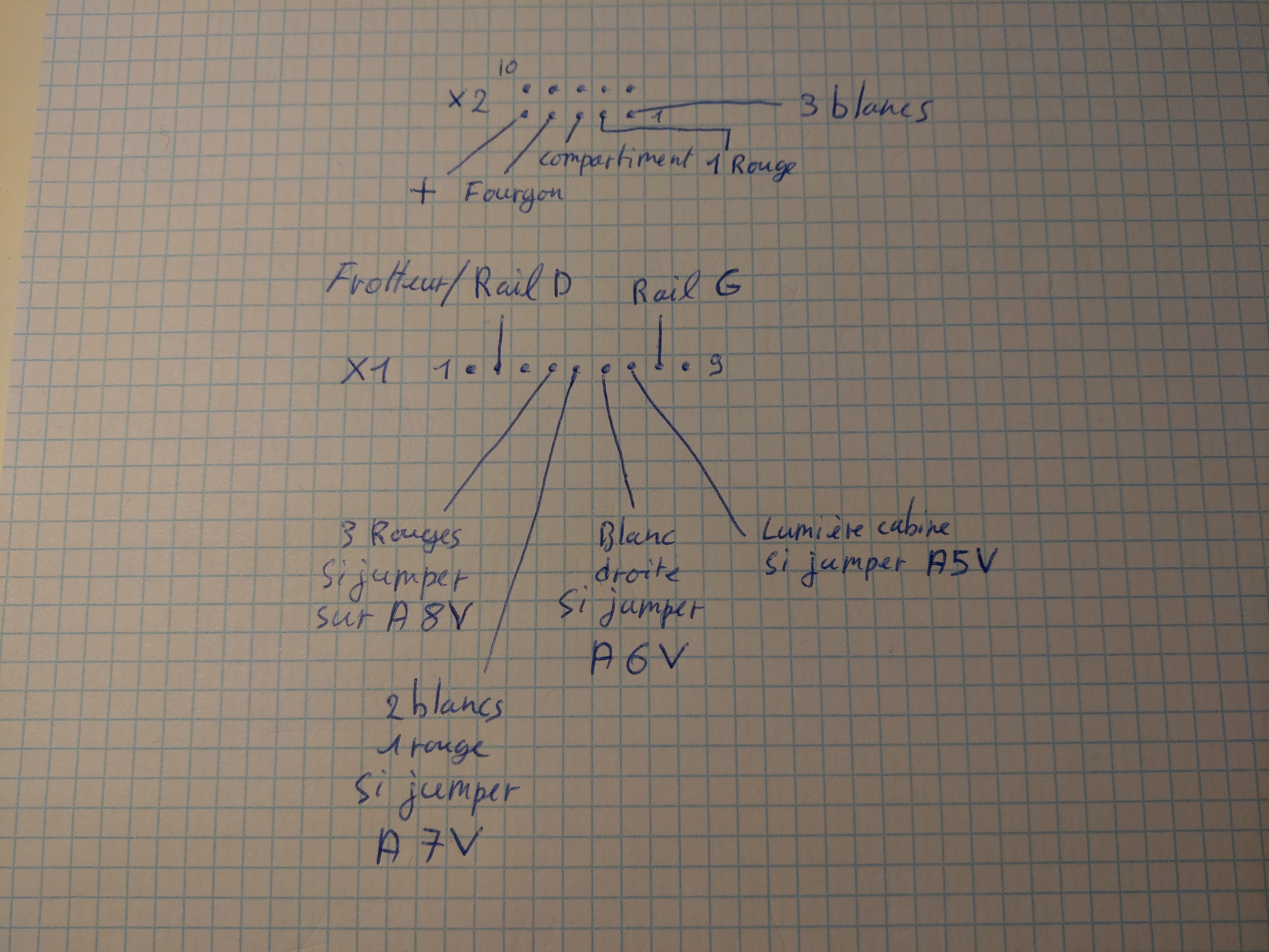

Il faut enlever les 4 résistances numéro 17, 19, 21, 23 et changer les jumpers à souder A5, A6, A7, A8, il faut placer le jumper sur le côté "V" au lieu du côté "L".
Les différentes fonctions sont décrites ci dessous :
Ensuite un tour sur le Lokprogrammer et hop !
Bonne bricole !

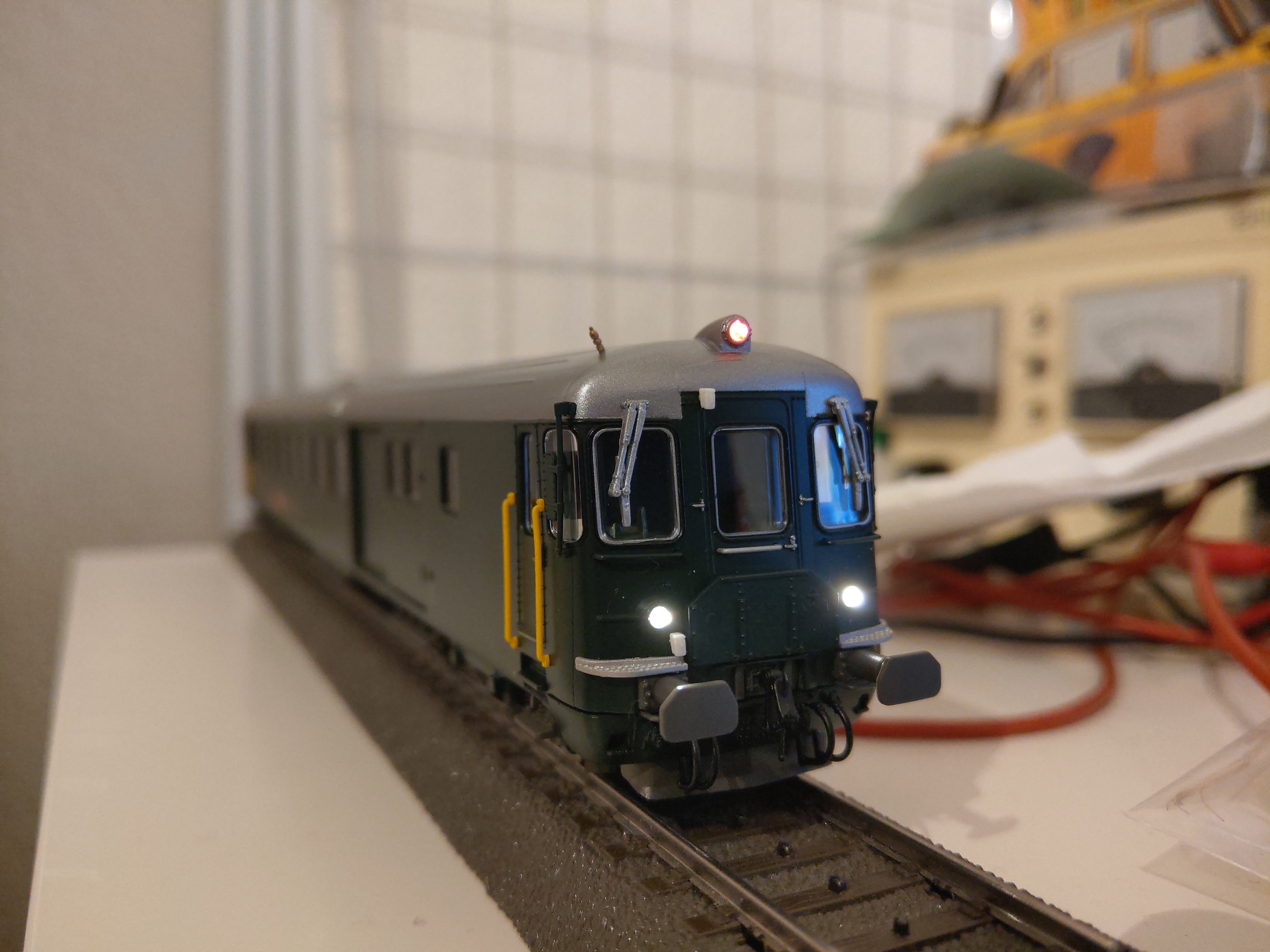

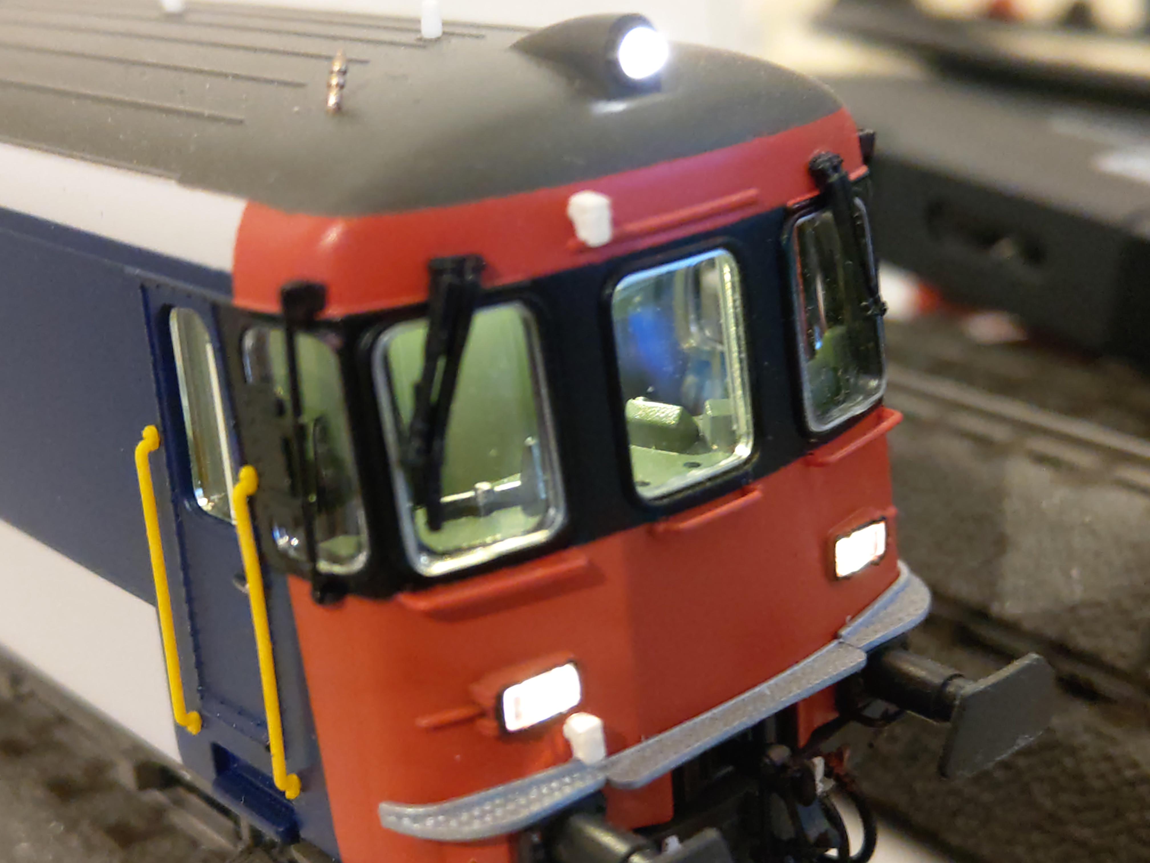

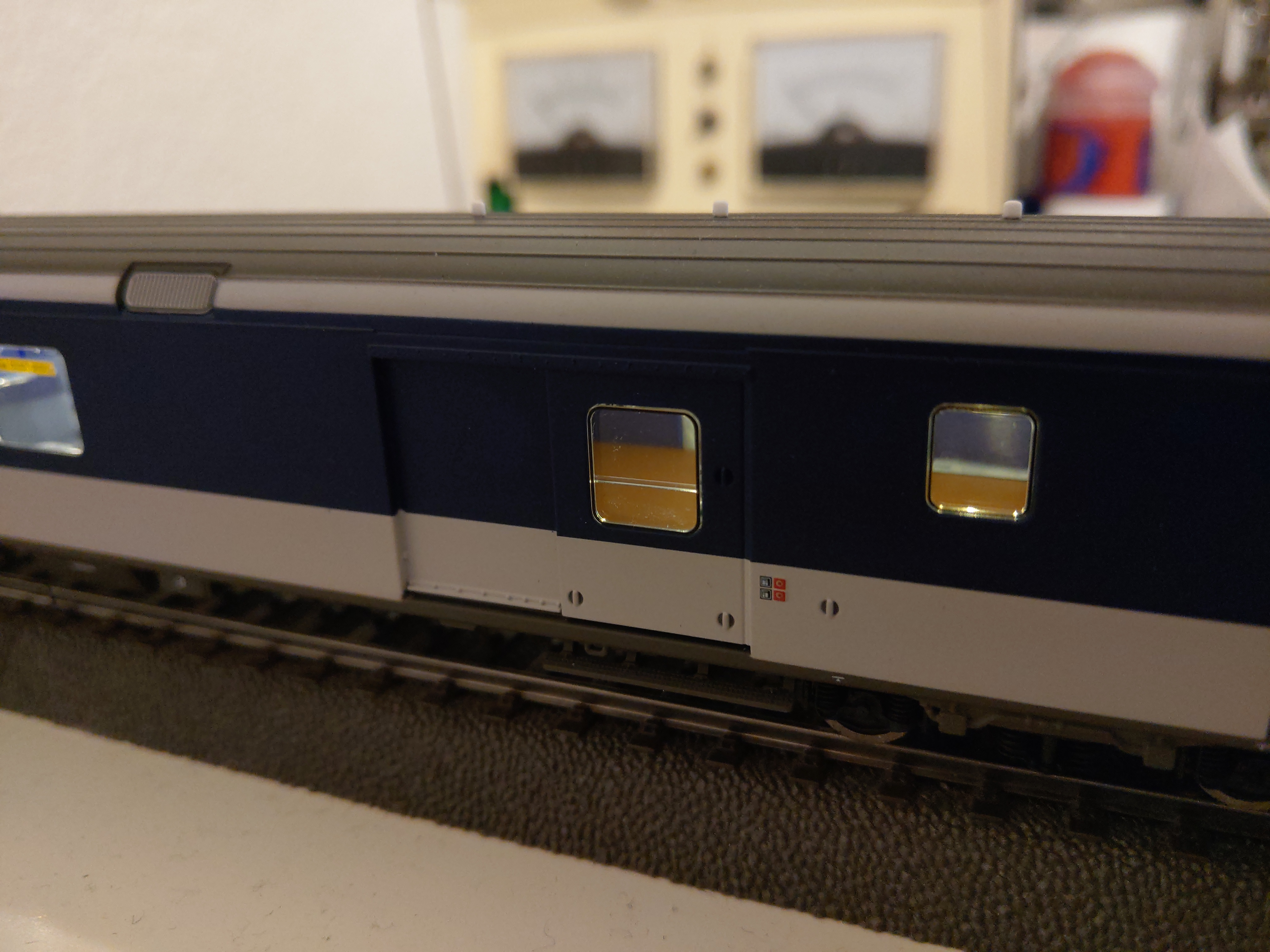

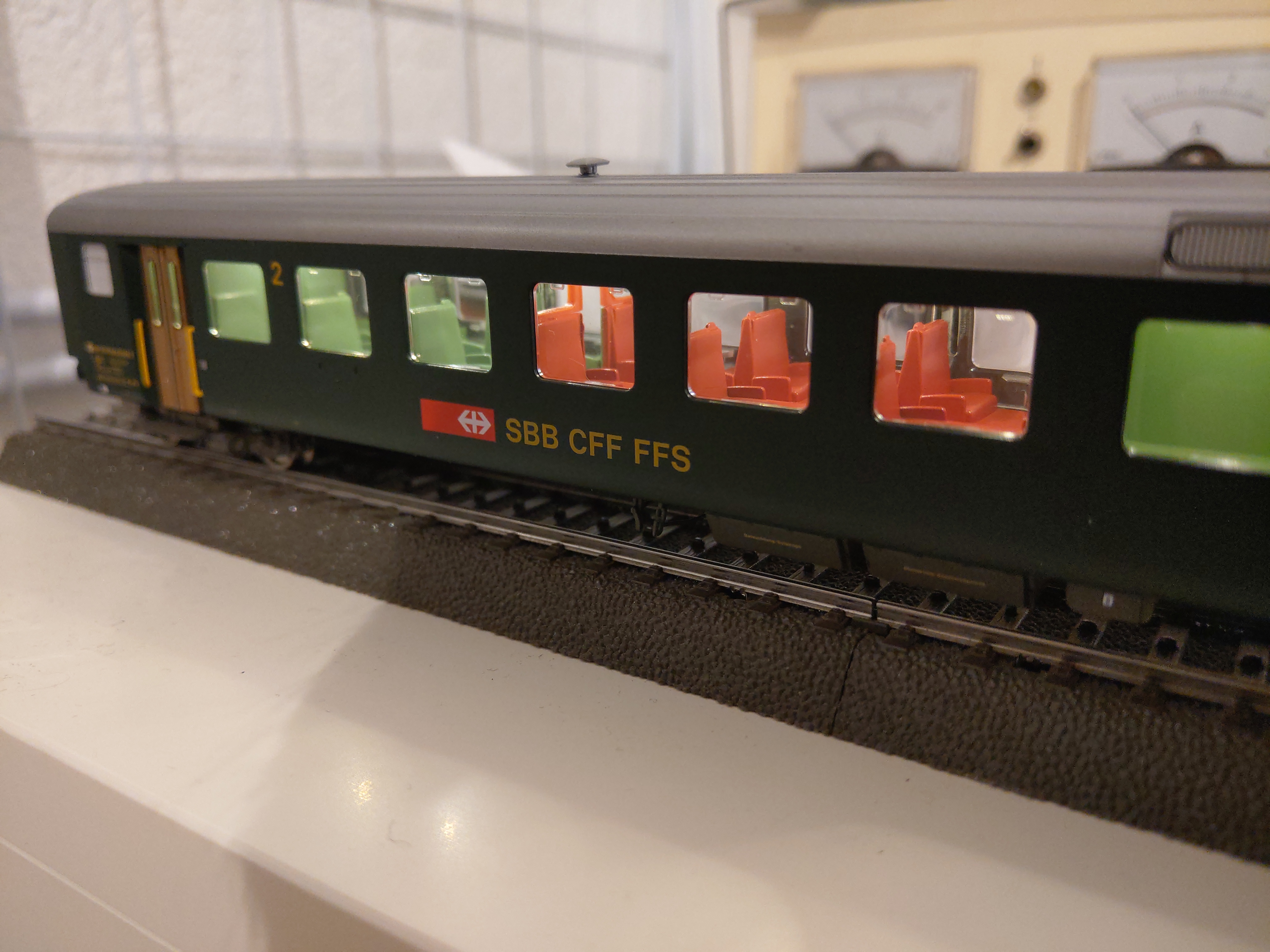

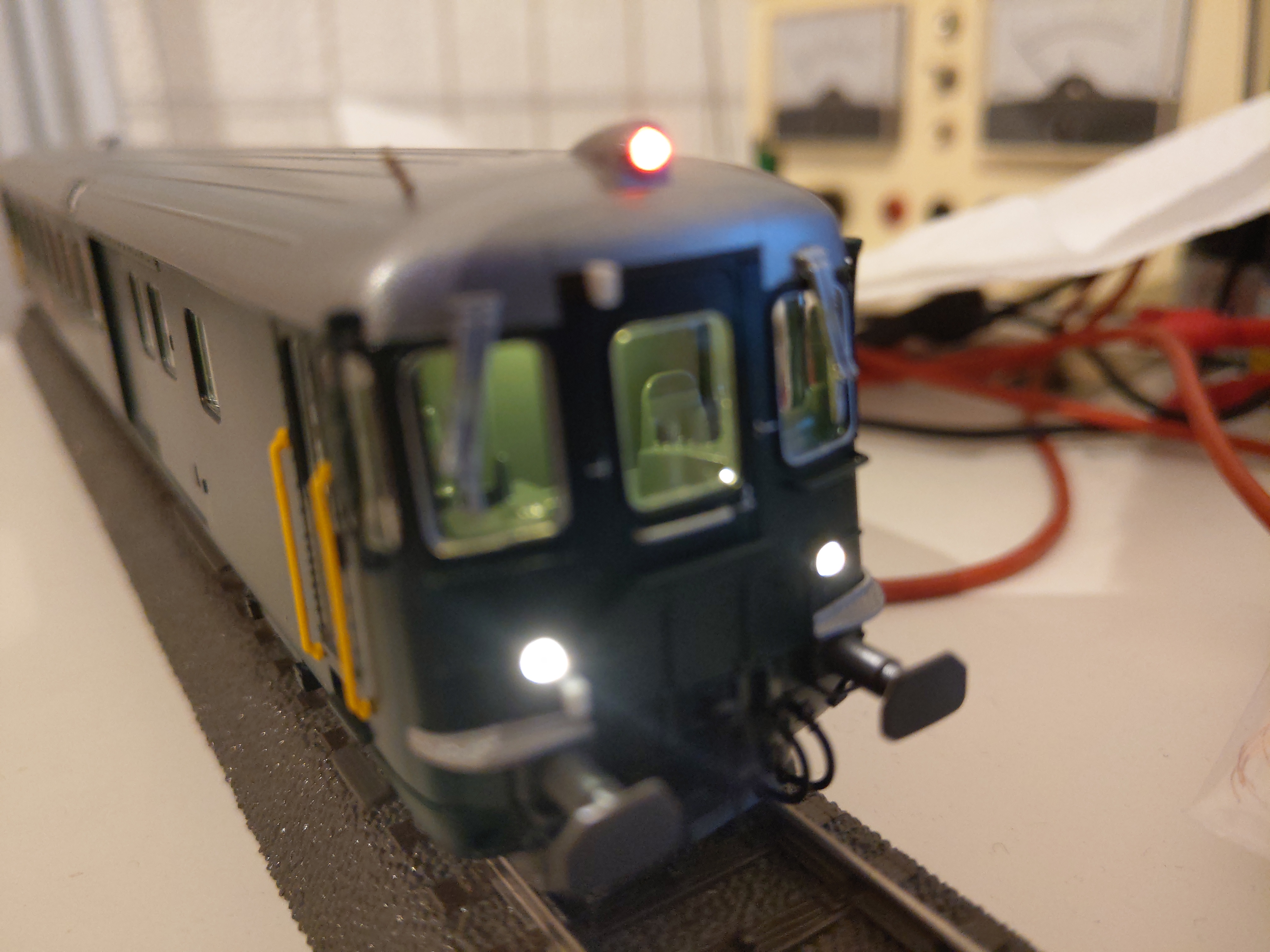

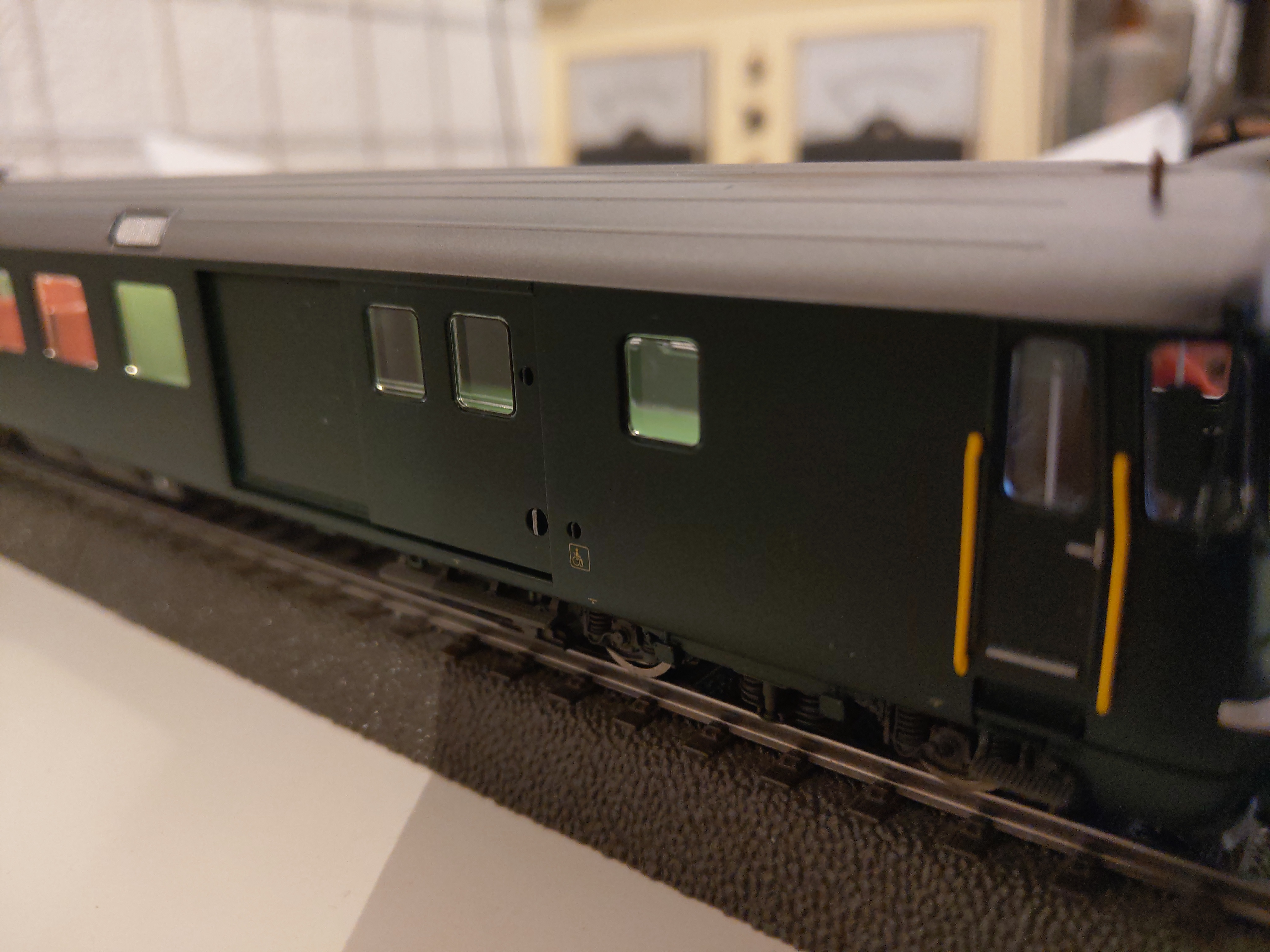

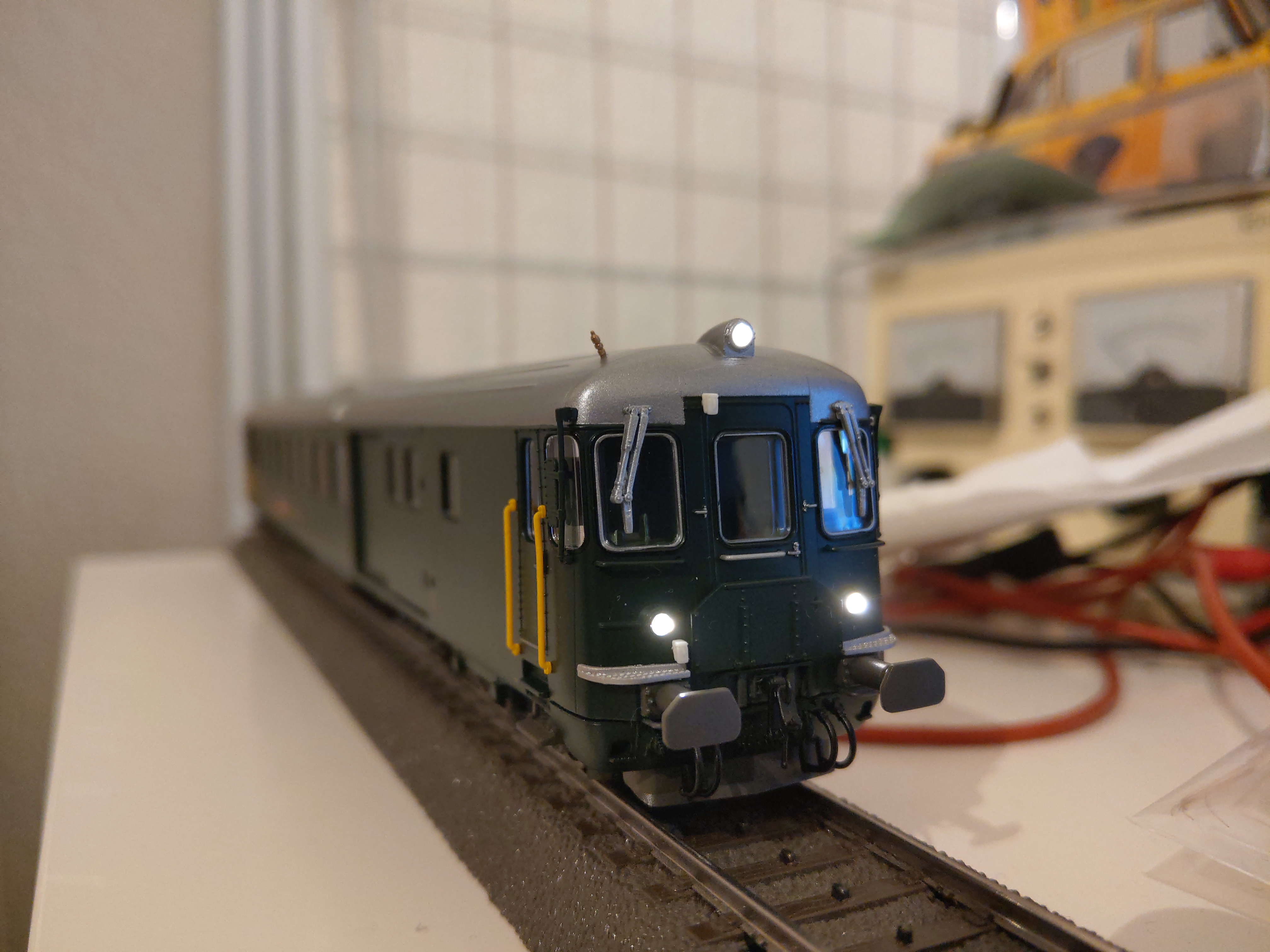

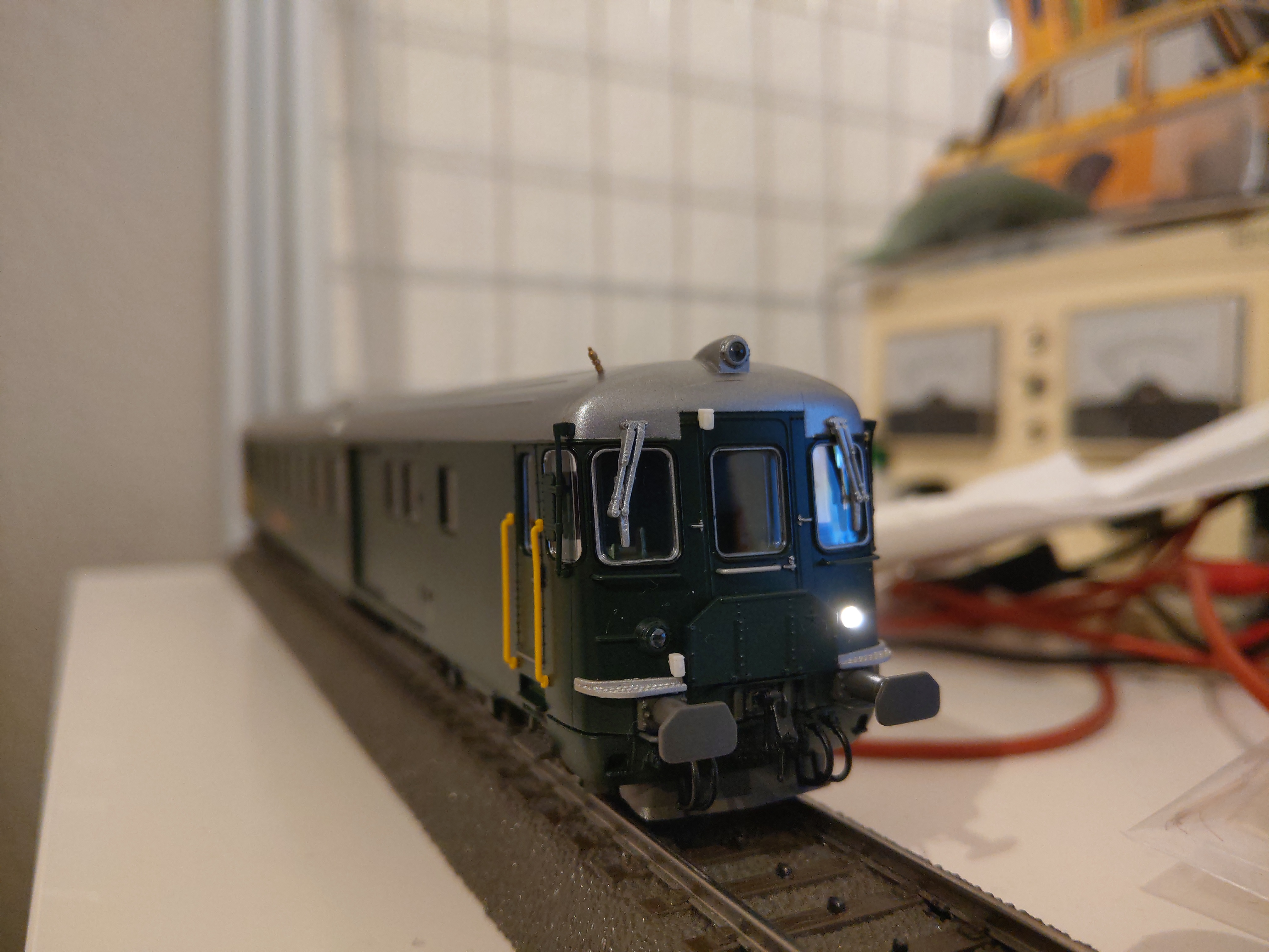

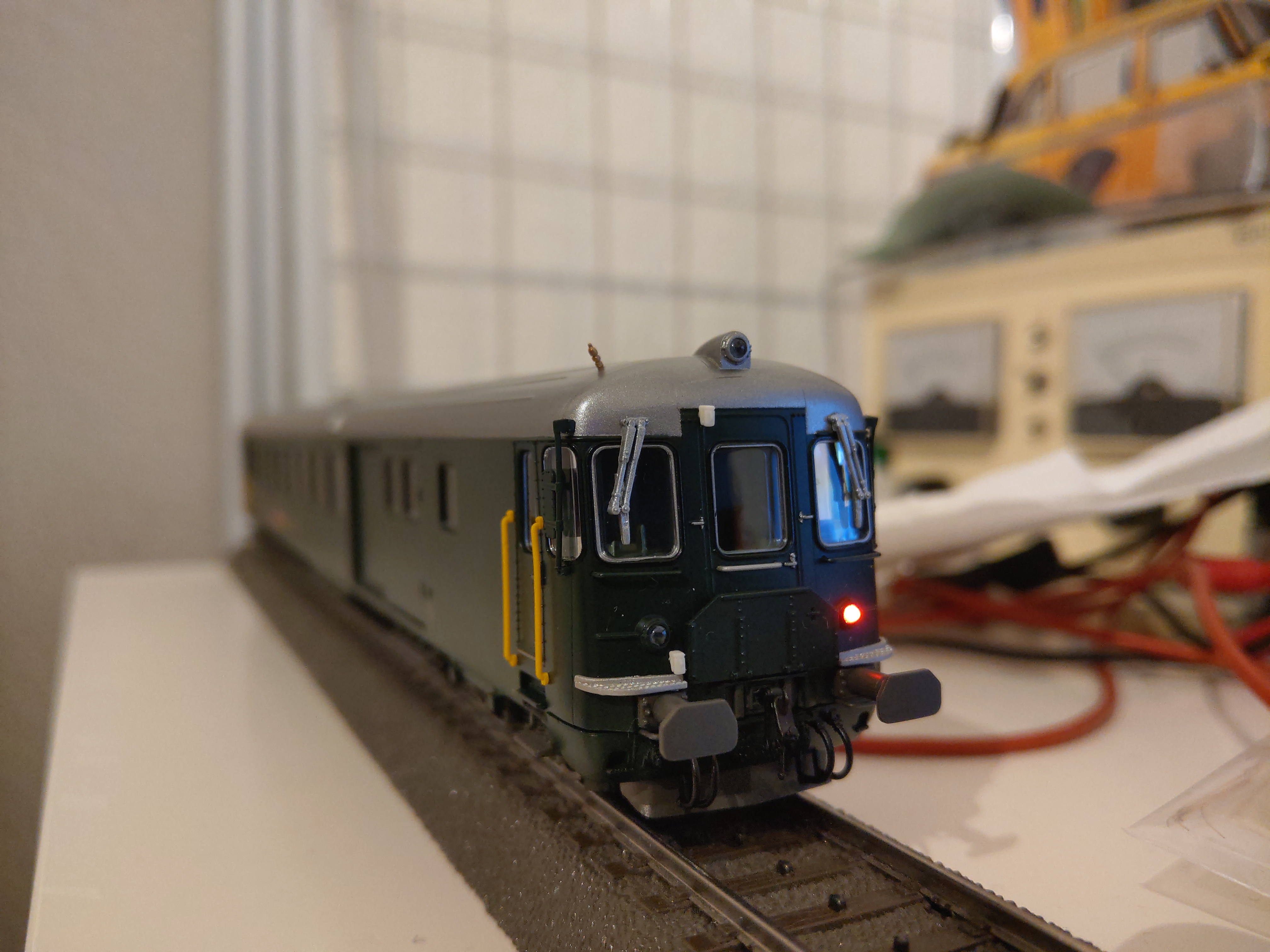

Et le BDt vert:
Nicolas
