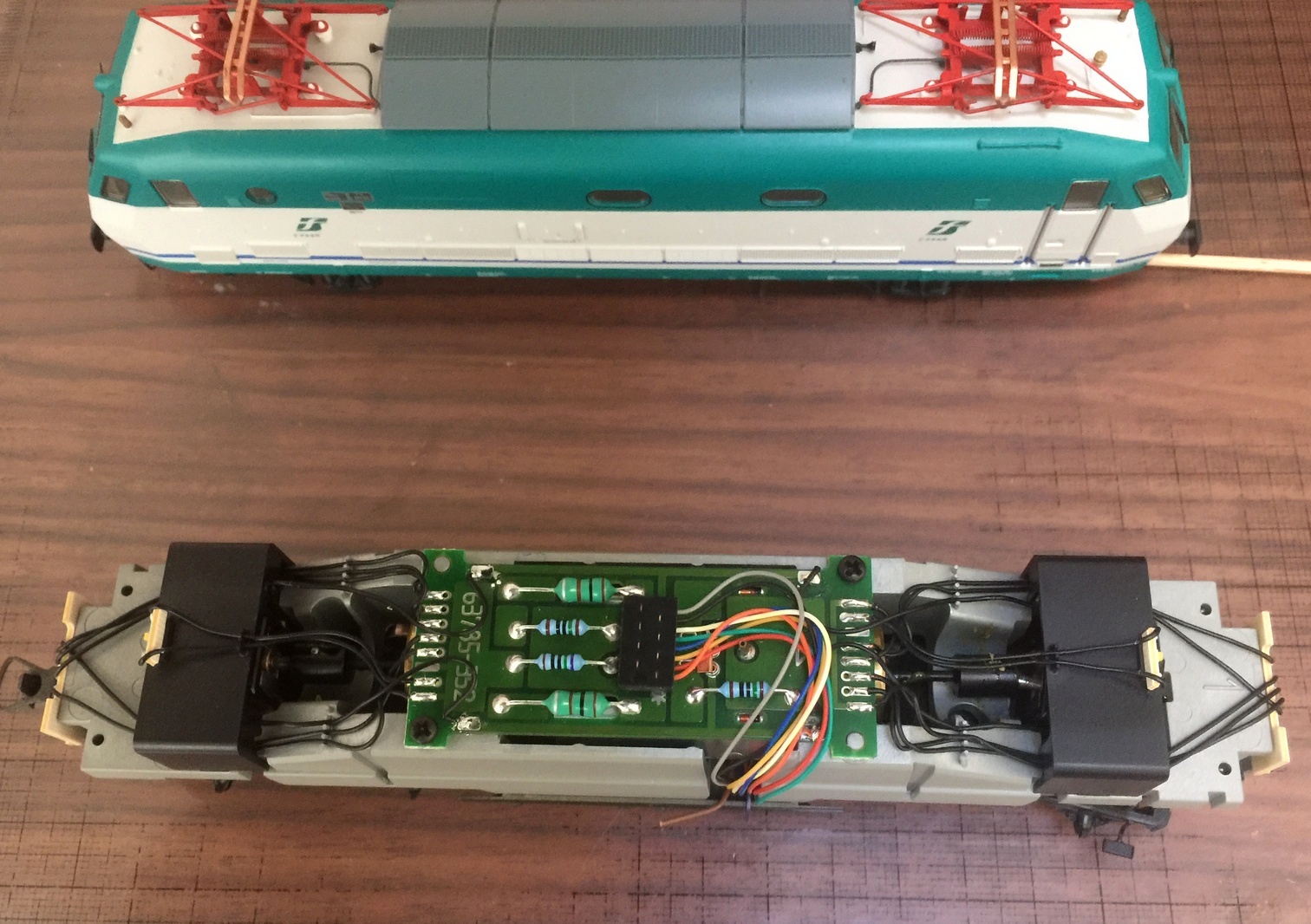

Le fil orange est-il du côté du repère imprimé sur la platine de la machine ?

Messagepar Didier
20 Déc 2018, 15:56
YanShe a écrit:Le fil orange est-il du côté du repère imprimé sur la platine de la machine ?
Je pense que oui :

Messagepar YanShe
20 Déc 2018, 16:54
Effectivement... du coup, je ne vois pas où se situe le pb...
Je t'ai posé la question car c'est un symptôme classique pour ce type de problème.

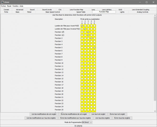

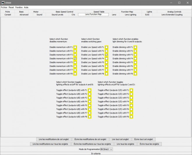

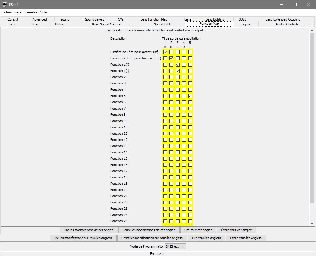

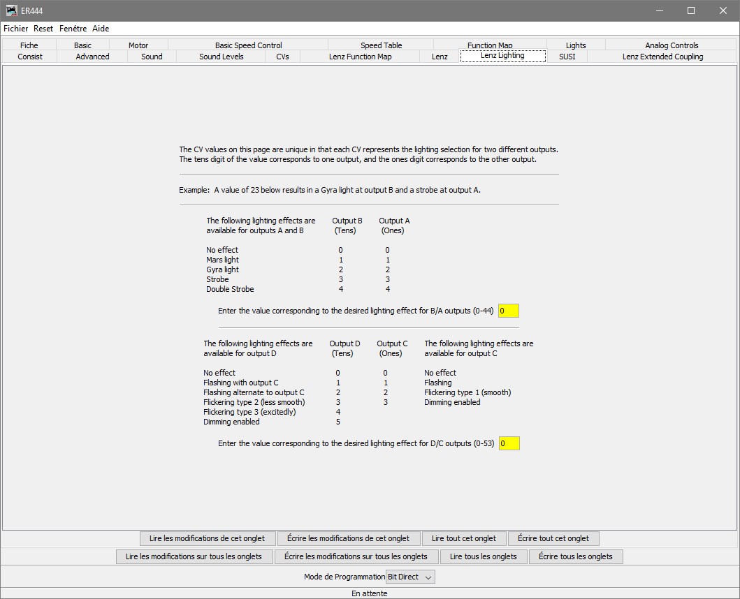

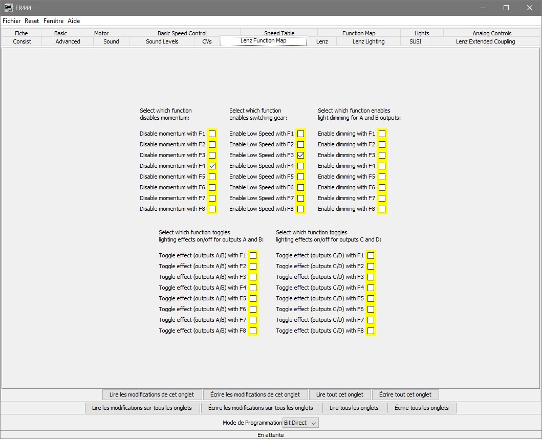

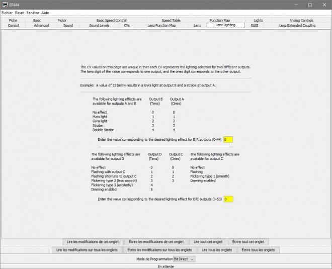

Messagepar Didier
20 Déc 2018, 17:12
C'est peut-être une coïncidence, mais cela s'est passé au changement d'adresse de la loco sur le rail de programmation ; d'où l'idée d'un paramètre qui aurait bougé incidemment ? L'écran des paramètres du décodeur est assez complexe, voici ce qui me semble toucher aux lumières :
Je dois dire que j'y entrave que couic...
