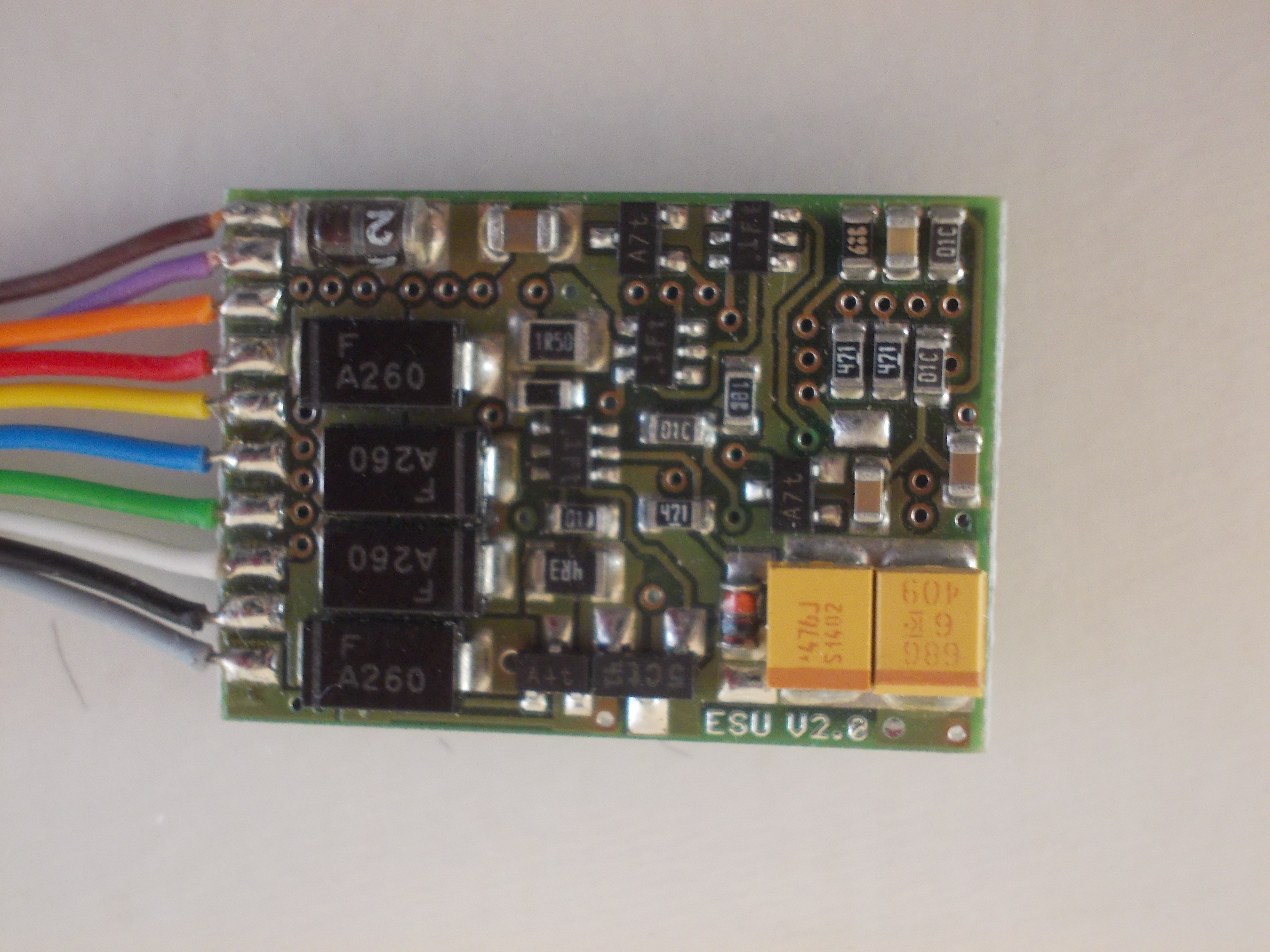

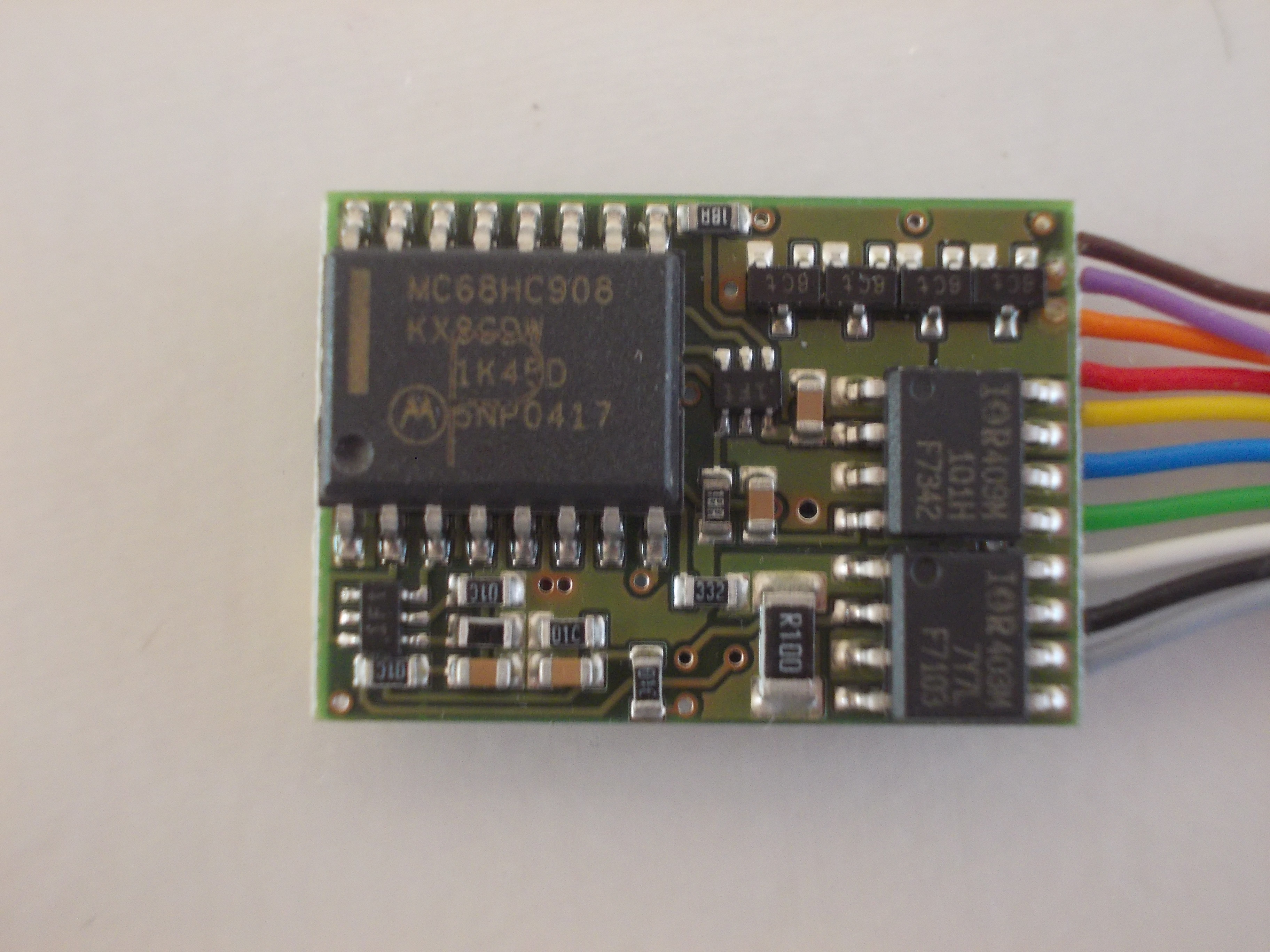

J'ai un décodeur ESUS version 2.0 qui ne fonctionne pas en DCC mais seulement en MOTOROLA.
J'utilise une centrale Ecos esus première génération en noir et blanc qui me permet "d'écrire" les CV mais pas de les lire sauf l'adresse.
Je joins à ce message deux photos de ce décodeur.
Je souhaiterai avoir la notice de ce décodeur MOTOROLA. Ne serait ce que pour connaître la valeur à inscrire dans la CV qui permet de faire un reset et dans quelle CV on effectue ce reset.
Merci d'avance à ceux qui reconnaîtront ce type de décodeur et qui pourraient me fournir la notice correspondante en Pdt. Adresse perso philgd@free.fr

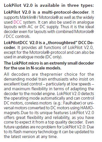

Ça parait bizarre, compte-tenu de ça :
Qui a plutôt l'air de dire l'inverse ! Il existerait une version DCC seule mais pas MOTOROLA seul...

Messagepar Albertrain
10 Oct 2018, 22:35
Rockandrail a écrit:Peut-être que le protocole DCC est désactivé? (je ne sais plus quelle(s) CV(s) permet(tent) de le faire, mais c'est faisable).
Le mode DCC ou Motorolla est automatiquement reconnu par le décodeur V2 Multiprotocole
Avec le CV 50 on peut choisir le mode Analogique.
