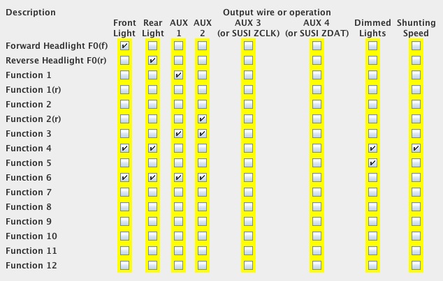

Voilà ce que j'ai pour un D&H10C :
CV33 : 1
CV34 : 2
CV113 : 4
CV114 : 4
CV115 : 0
CV116 : 0
Et ce que cela donne dans JMRI pour la "function map" :
Bon courage ;-)
