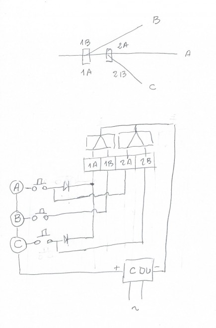

Si tu utilises des moteurs d'aiguilles type solénoïde (PECO, SEEP, etc) et que tu utilises une station de décharge capacitive (CDU)
Je te propose le schéma suivant
Il te faut trois poussoirs et deux diodes de commutation.
Les itinéraires sont notés A, B, C, correspondent aux trois poussoirs
Les moteurs sont notés 1 et 2. Les positions sont noté A et B. Ces notations n'ont rien à voir avec les itinéraires. Elles désignent les positions directes (A) ou déviées (B)
Je te présente ce schéma sous la forme d'une matrice à diodes. Elle pourrait être étendue à des itinéraires plus complexes dans la mesure où la station et le transfo sont capables d'alimenter (puissance) ces moteurs très gourmands.

Merci Burlington, je comprends très bien ton schéma.
Et surtout, je n'avais pas penser aux diodes pour éviter le retour de courant. :cool:
Le seul point de doute concerne ton schéma d'aiguillage. Pour moi le second moteur "embrasse" aussi les voies A, B et C. Il faut que je regarde mon aiguille Peco ce soir pour être sûr.

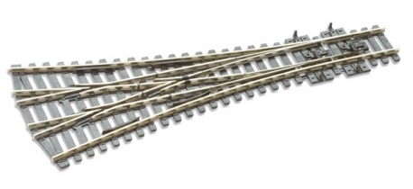

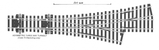

Tient, c'est un quel type ton aiguillage triple :?:
peco-pesle99-aiguillage-triple-rayon-610-914-mm-code-100-longueur-220-mm-12-avec-coeur-polarise-electofrog.jpg
symétrique - crédit : jura-modelisme.fr
asymétrique - crédit : forums.e-train.fr
le câblage sera différent, non ?

J'ai dessiné les deux branchement légèrement décalé par facilité et compréhension. Mais dans tous les cas il y a deux traverses mobiles donc deux moteurs. Un qui donne tout droit et à gauche et l'autre qui donne tout droit et à droite.
Dans l'analyse de l'itinéraire (A, B ou C) il faut bien regarder successivement les moteurs qu'il faut bouger ou confirmer et dans quel sens. Après il faut vérifier qu'il n'y a pas de retour possible (diodes)
