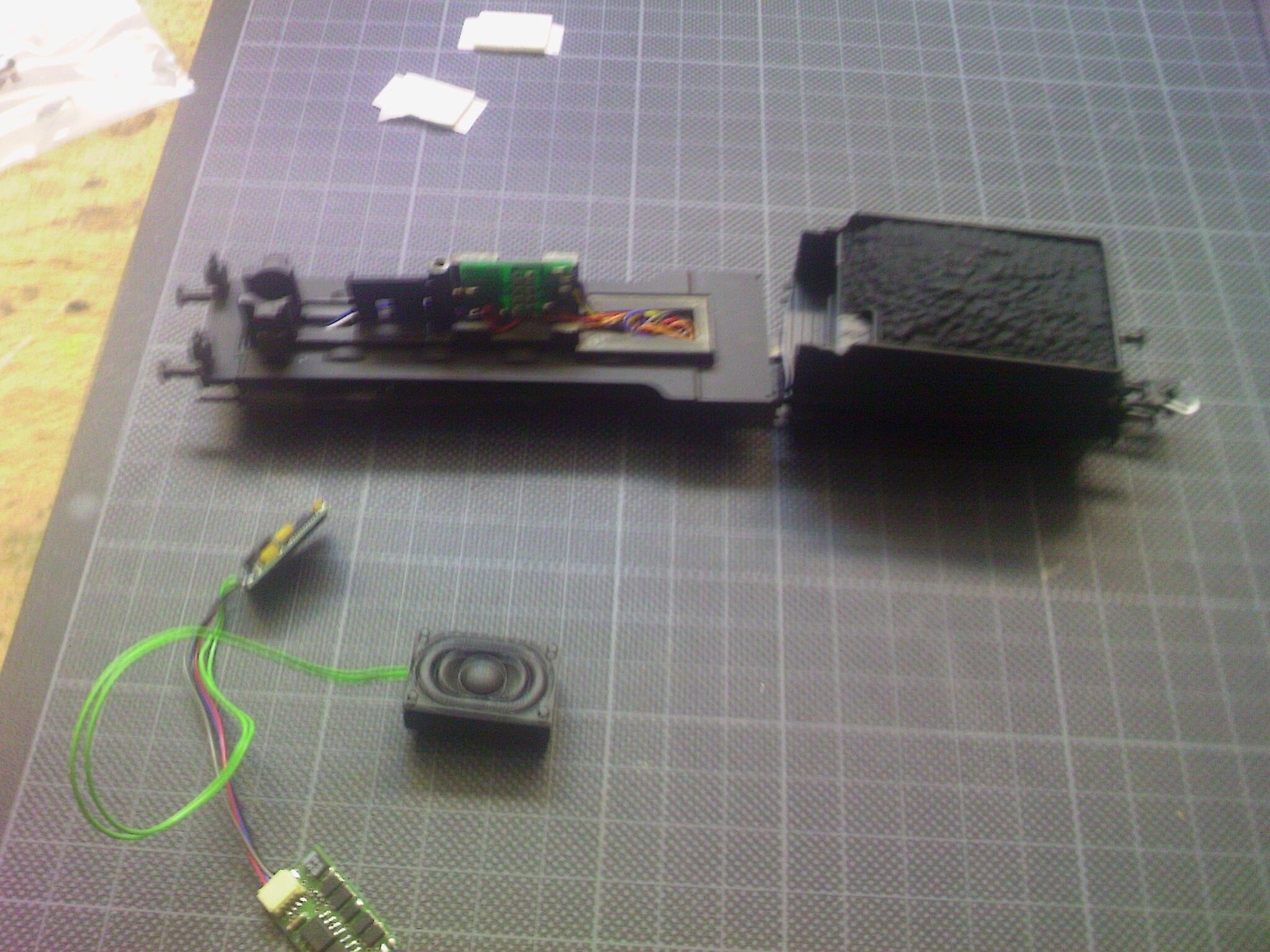

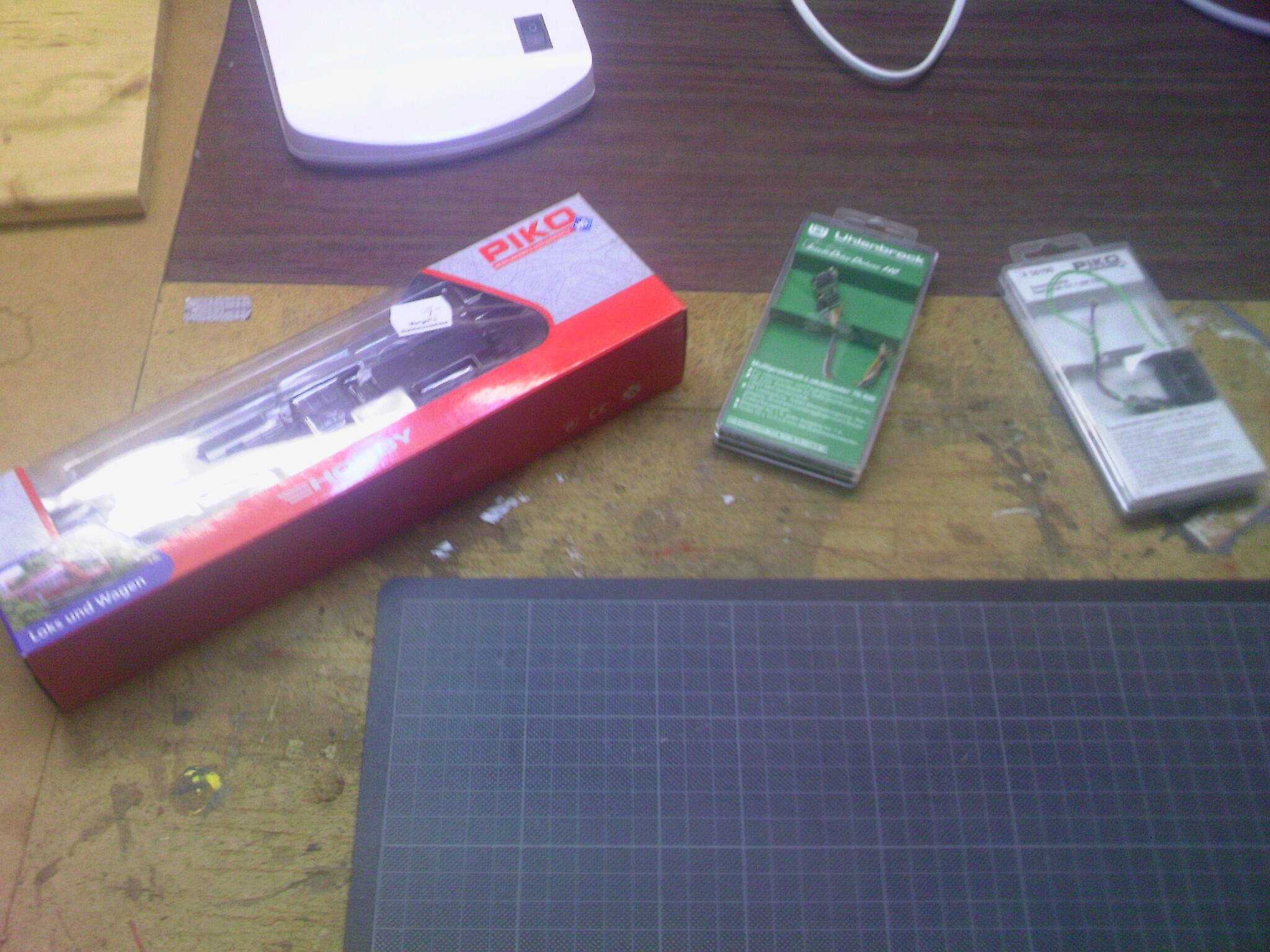

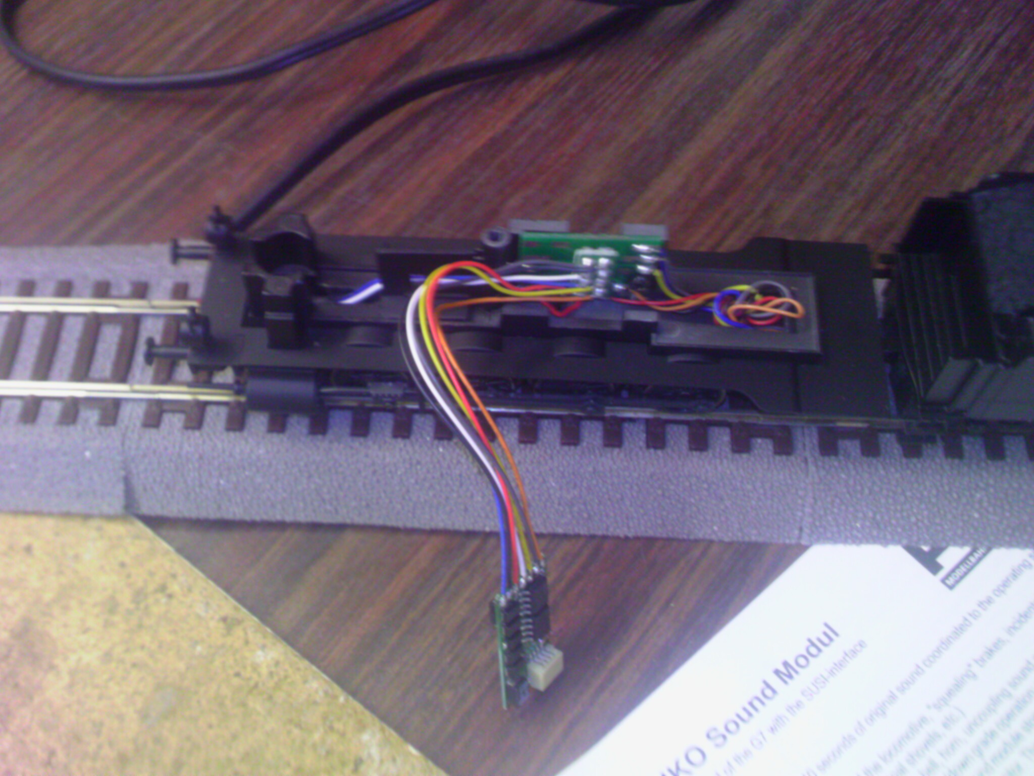

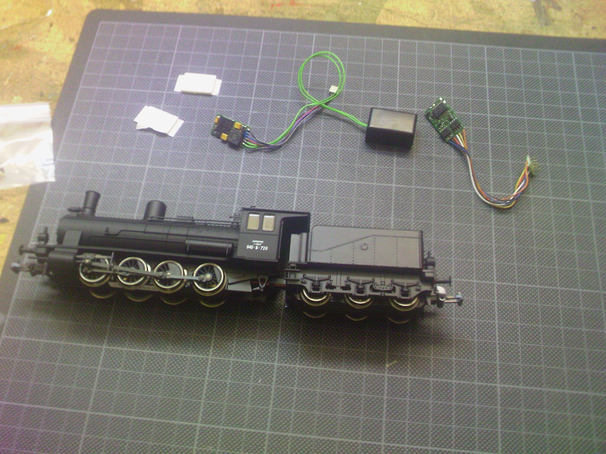

J'ai digitalisé une 040 Piko, avec un décodeur Uhlenbrock possédant une interface SUSI. J'ai donc aussi ajouté un HP et un décodeur SUSI.
PIKO fait bien les choses, ils ont prévu à leur catalogue un décodeur SUSI + HP SUSI qui rentre parfaitement dans la machine (le moteur étant dans le tender). Il n'y a donc pas à se casser la nenette pour case tout le brol (fils, deux décodeurs et HP).
Donc, opération ultra simple...
Sur l'avant de la machine, les deux décodeurs viennent se mettre verticalement. Le HP, lui, se place dans le foyer de la machine. J'ai oublié de faire la photo avant de remonter le tout. :diable2: .
En tout, 1/4h de manipulation pour avoir une machine digitalisée et sonorisée.
Le prix de Uhlenborck est comparable aux ESU. Je trouvais le son un cran en dessous des sons ESU, mais j'ai bien
plus l'habitude des sons ESU...
