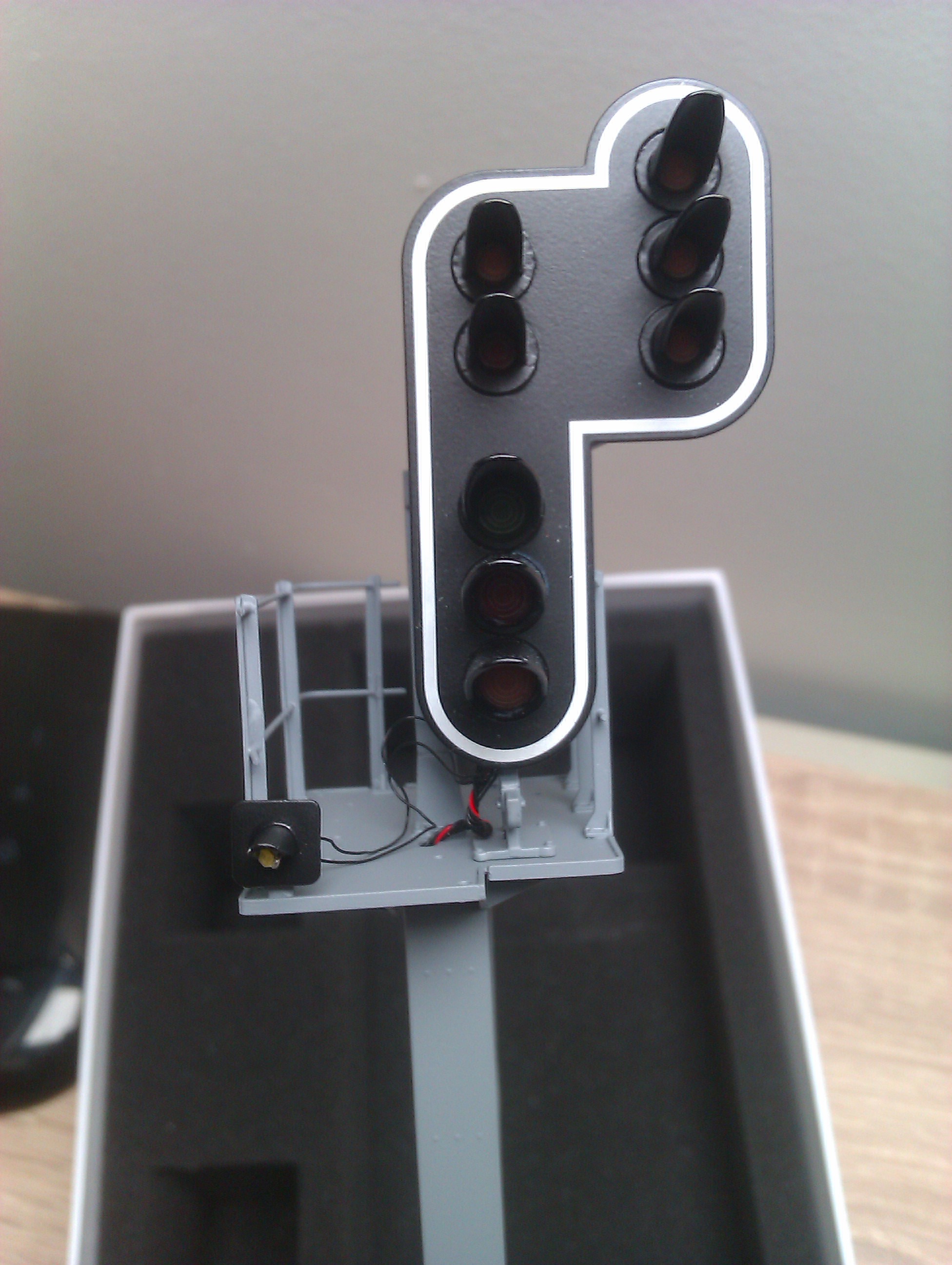

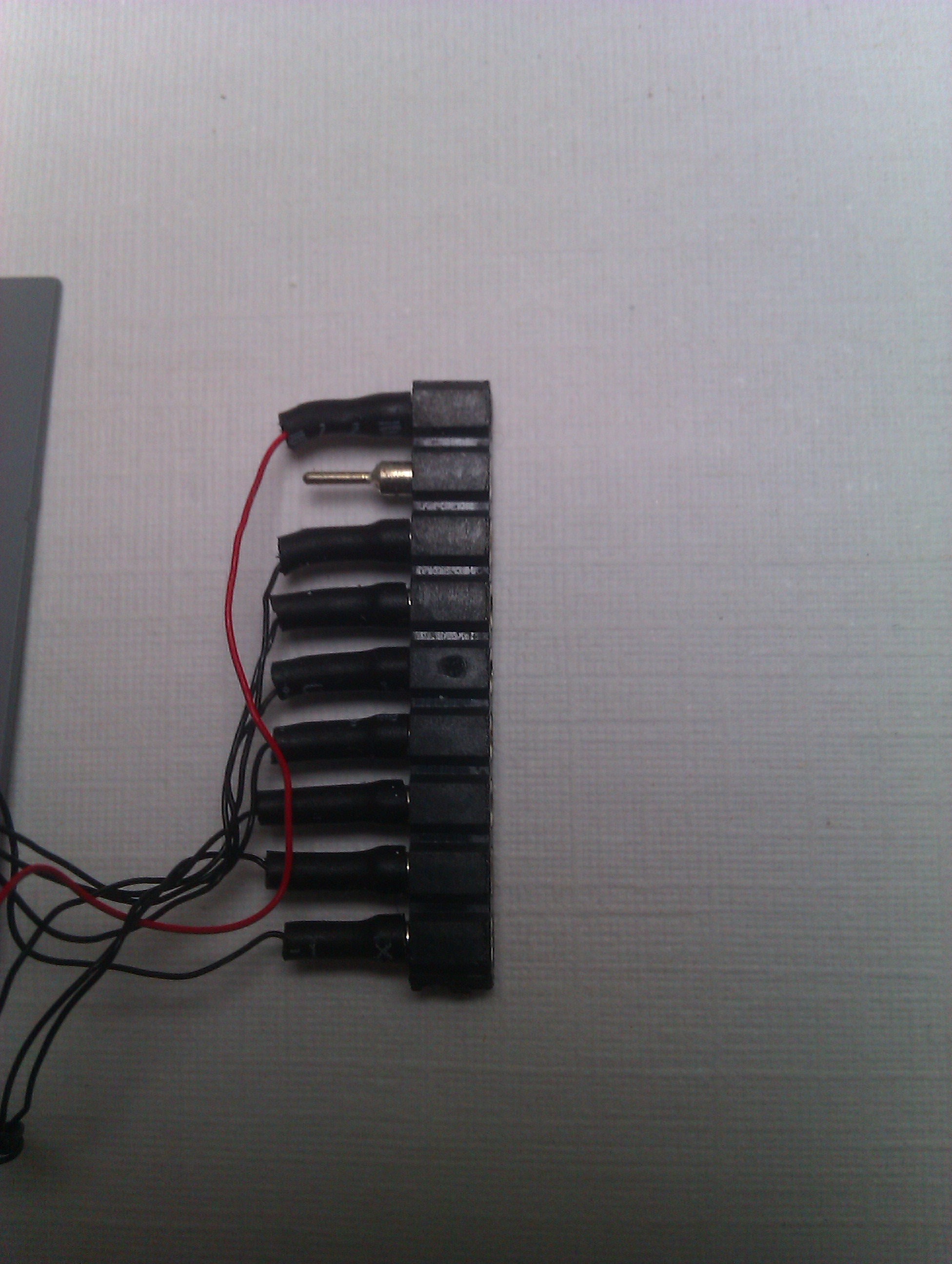

Comment dois-je câbler mon signal 8 feux échelle 0? Faut-il rajouter une résistance? Aucune notice dans la boîte! :cool:
Merci pour vos réponses

Quel type de Led sont fournies?
On peut partir du principe que les LEDs aussi bien CMS que normales ont une tension de fonctionnement comprise entre 2 et 3v.
Quelle est la tension d'alimentation que tu utilises?

Les LED doivent toujours être branchées avec une résistance pour limiter le courant.
