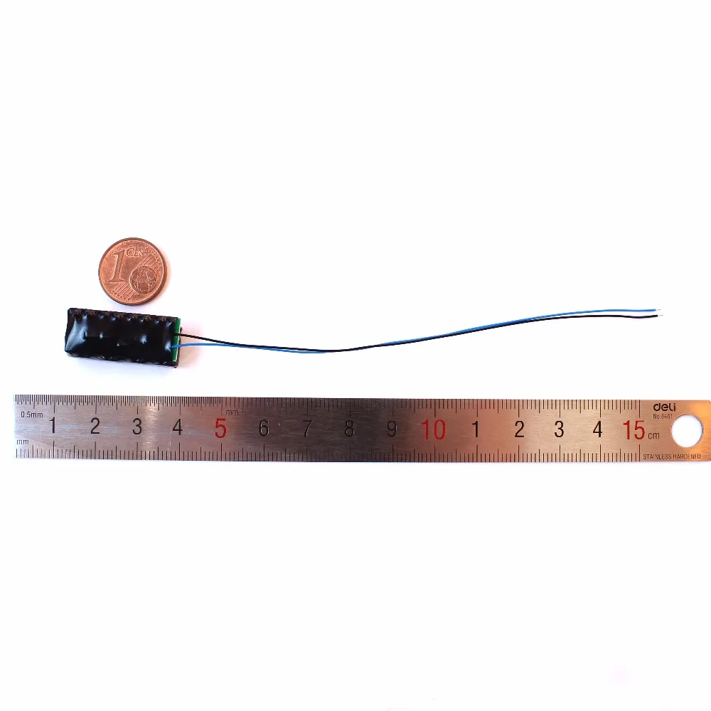

bonjour suite à la digitalisation de ma dernière acquisition j'ai profité de l'occase pour faire un essai du powerpack laisdcc voici le résultat ! https://photos.google.com/photo/AF1QipN ... cJBozmPAYD , asser intéressant mais un petit inconvénient lors de l'arrêt de l'alimentation en courant électrique le condensateur se vide et la machine part en marche arrière à toute vitesse :bof: l'astuce consiste à lever la loco le temps de vider le condo !

N'as tu pas un problème de connexion :?: Ce comportement est surprenant et inhabituel. Je n'ai jamais vu ce soucis avec un Powerpack.

Pas d'erreur de branchement possible seulement 2 fils à souder ! (1bleu et 1noir !) https://ae01.alicdn.com/kf/HTB1rnG1bfjM ... d79f91dbf..
https://ae01.alicdn.com/kf/HTB1RM9qcLjM ... QjFXab.jpg
Sinon il rend bien ceux pour quoi il est sensé faire ! Par contre 2 modèles de powerpack , la , le plus gros .
-Extrait du mode d'emploi : "il va pouvoir un HO Échelle locomotive pour environ 6 à 20 secondes en fonction de la locomotive et le rendement du moteur.il comprend un bleu et un noir fil avec qui pour le fixer à un décodeur. le bleu fil est le positif/DC +, le fil noir est le GND. vous pouvez l'utiliser avec les décodeurs sonores et mobile décodeurs."
, peut-être la raison du phénomène ?
