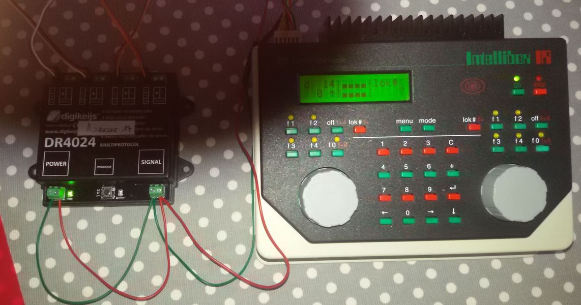

Je suis à la recherche d'une procédure pour affecter dans une Intellibox une adresse à un module de commande d'aiguillage DR 4024. Je suis la procédure du constructeur mais je dois louper quelque chose car les aiguillages fonctionnent avec les touches du clavier quelque soit l'adresse affichée sur l'écran de contrôle et quand je branche un deuxième module identique les aiguillages branchés sur les deux modules fonctionnent simultanément.
Merci de votre aide,
Voila la procédure que m' a indiqué un membre du forum iTrain
https://berros.eu/itrain/forum/viewtopic.php?f=72&t=10442#p92821
Il faut effectivement appuyer sur le petit bouton poussoir au milieu et la led à côté s'allume en rouge. Le module est en attente de son adresse. On appuie sur la touche 1 du display de l'intellibox et c'est fait pour les 4 premières adresses qui sont affectées aux 4 premiers servo d'aiguillages on refait la manipulation pour le deuxième module et les 4 aiguillages suivants et hop ça marche.
