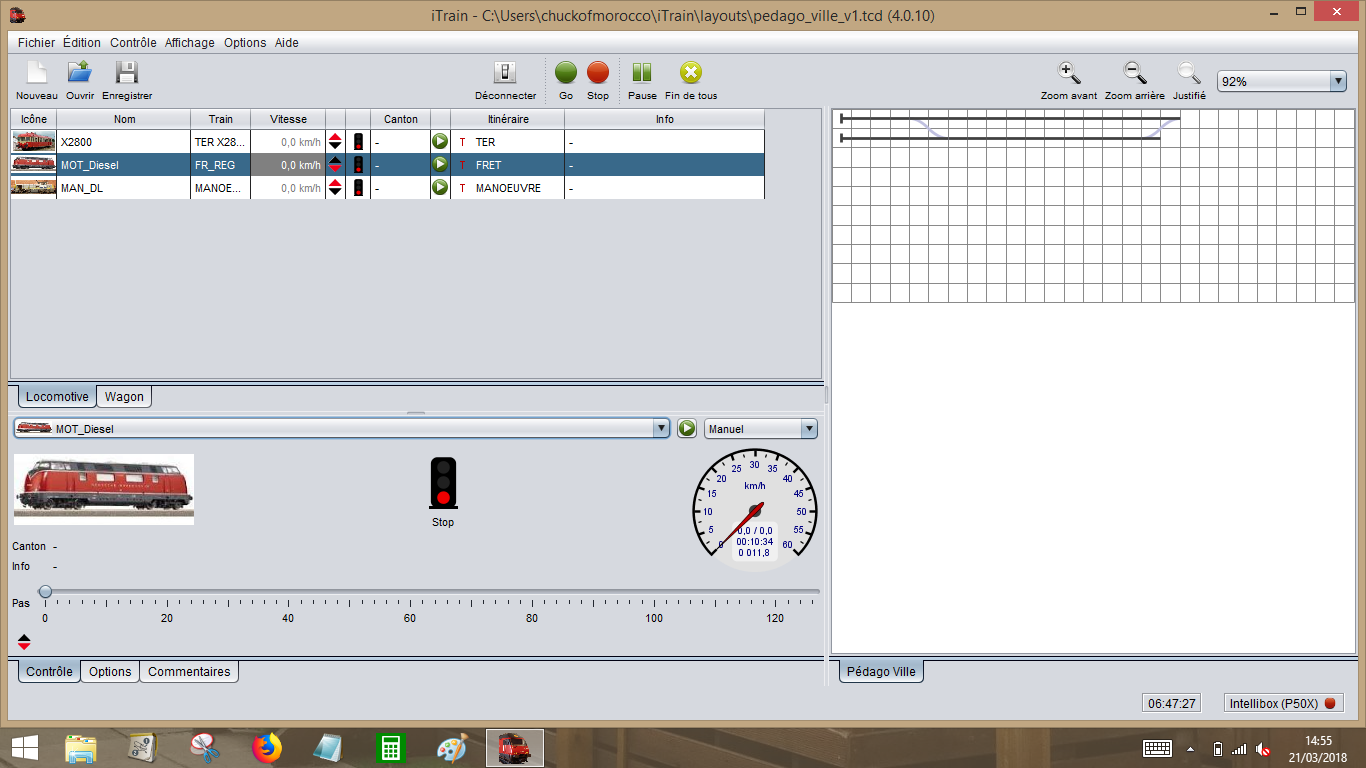

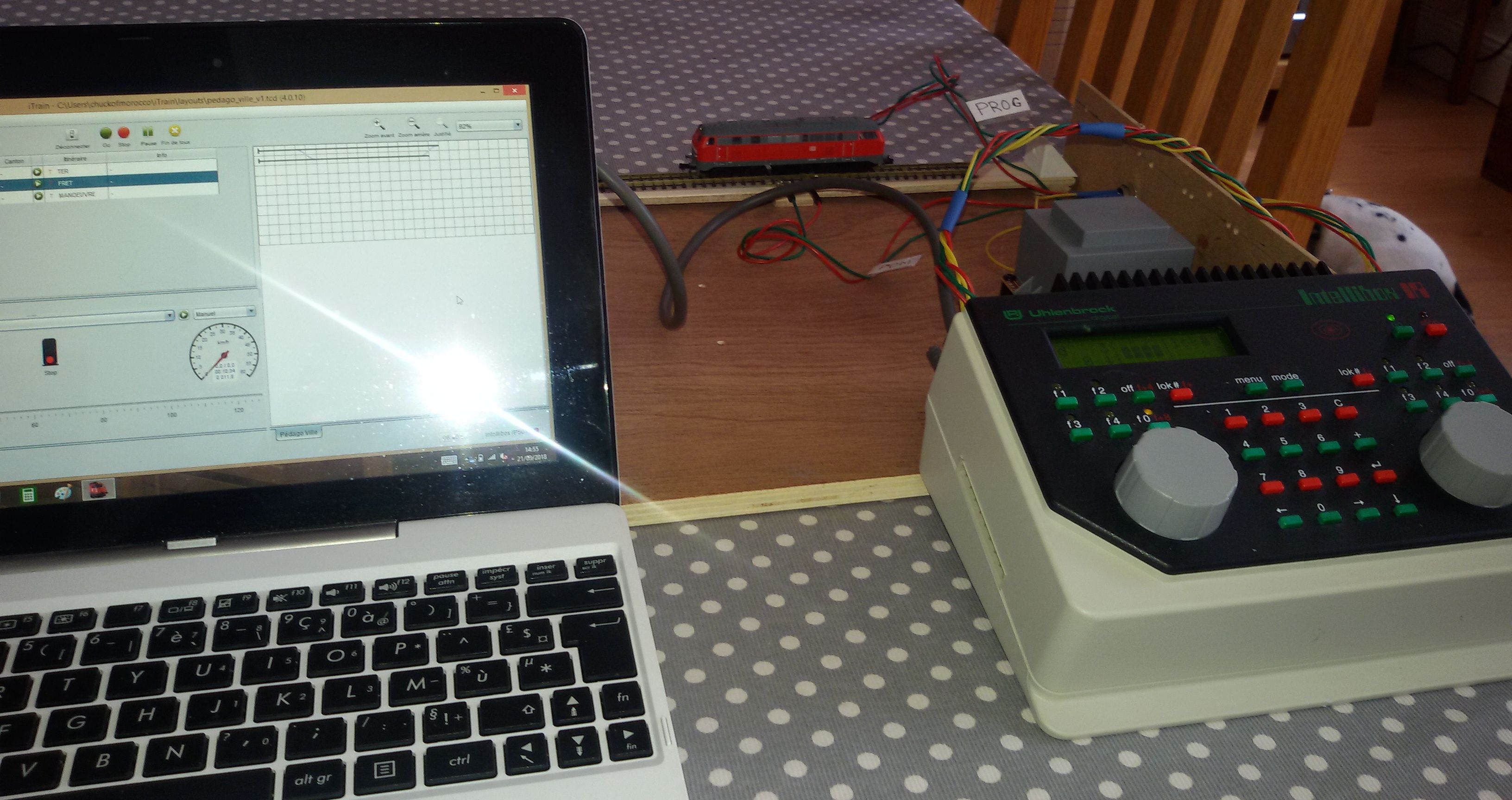

J'ai réalisé un petit "banc d'essai" hors de ma maquette pour regrouper les éléments techniques et faciliter les premiers réglages.

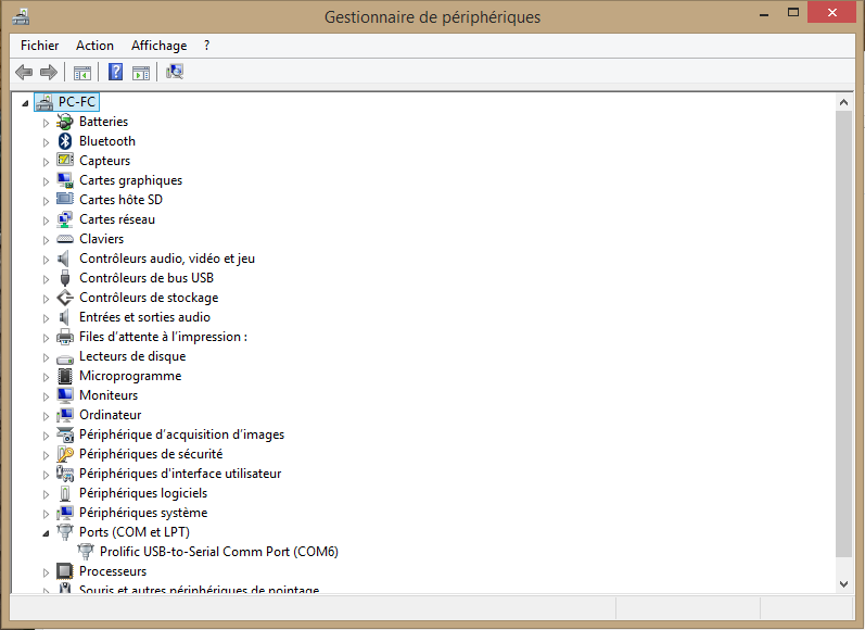

J'ai établi la configuration de l'interface série en regardant dans la gestion des périphériques de Windows où se trouve le câble USB Série qui relie l'Intellibox et mon PC qui bien sûr n'a pas de prise RS232.
C'est le port COM6 qui est câblé.

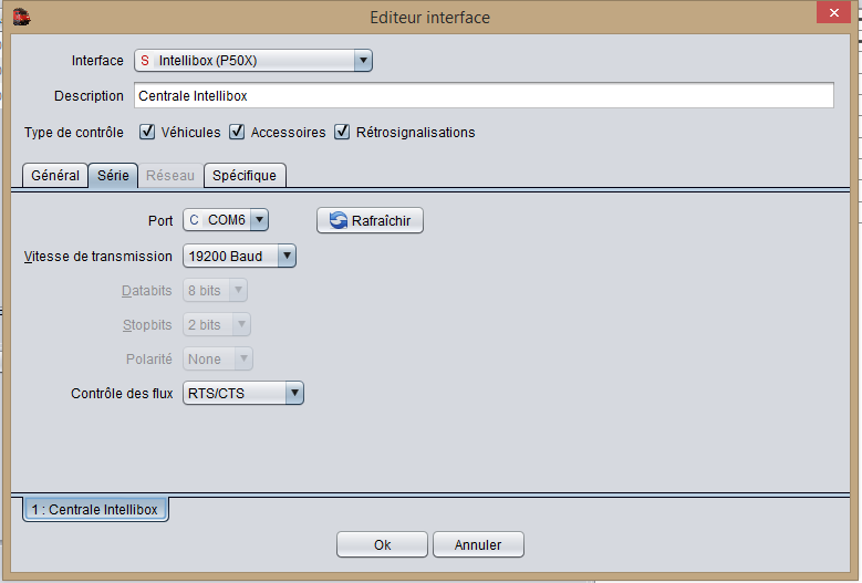

Il faut en un premier temps régler les paramètres de l'interface dans l'Intellibox :
J'ai choisi une vitesse de 19200 bauds et la syntaxe 6050 + Intellibox pour la gestion des trames.
J'ai fait les mêmes choix dans iTrain :
Il faut bien sûr attribuer aux locos la même adresse de décodeur dans iTrain que celle qu'ils ont reçus dans la programmation avec l'Intellibox.
Voila ça fonctionne et demain je vais essayer de gérer les deux modules de gestion des aiguillages DR 4018 à la fois avec l'Intellibox et puis dans iTrain .
L'étape suivante sera la réalisation dans iTrain du réseau et les liens avec les éléments physiques et la rétrosignalisation avec un module DR 4088.
