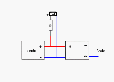

je veux équiper un fourgon d'un feu de fin de convoi en digital.
Je prends une led blanche 3.5v
1 Résistance 10 Ko
Un pont diode SMD DB107S 1A 1000V Single Phase Diode
1 CONDENSATEUR 1000uf 25v
Schéma
Chaque élément branché séparement il fonctionne, dés l'assemblage pas de feux allumé...
Je pige pas, une idée de l'erreur que je fais ?
Merci de vos réponses

fais le test avec r=1k

condo + petit : 100micro?

Ou pas de condo du tout... pour essayer

Merci, je vais voir ce que j'ai, mais n'est pas de souci avec ce montage pour éclairer des voitures voyageur.

Pareil avec une autre valeur de condo.
Par contre si j'inverse les connections de la LED le + sur le - sortis pont diode et le - sur le + ça fonctionne.....
un souci de marquage du + sur la Led ?

faut croire :gne: .
je me fis toujours a la longueur des pattes : le + c'est la plus longue!

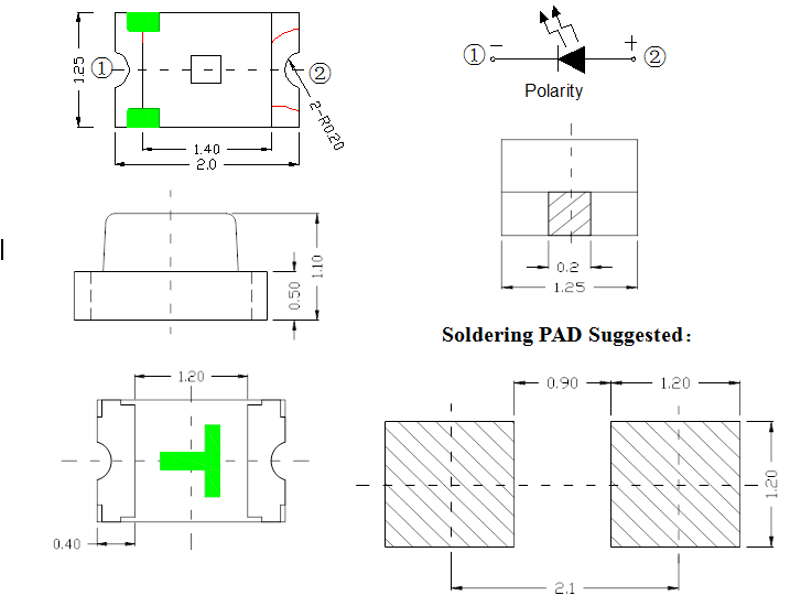

C'est de la LED cms 805
celle du bas sur l'image
Si j'en crois le schéma fourni avec le + est côté gauche
là ça fait 1/2 heure que c'est branché à la volée à l'inverse du schéma donnée et aucun échauffement des composants.
reste à remettre la résistance sur le bon côté + et faire un montage définitif

t'après ton schéma le plus est a droite! :shock:
